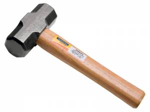

De eso, olvídate. Eso puede valer para cables finos, de poca sección, pero para un cable de 35 o 50mm2 que tú tendrás...eso si que es una chapuza.

El martillo fue lo primero que probé en su día, no tengo un martillo tan grande, pero lo que me ocurrió es que no se quedaba totalmente fija, ya que al aplastarla presionaba por un lado pero a la vez se ensanchaba por otro.Cita:

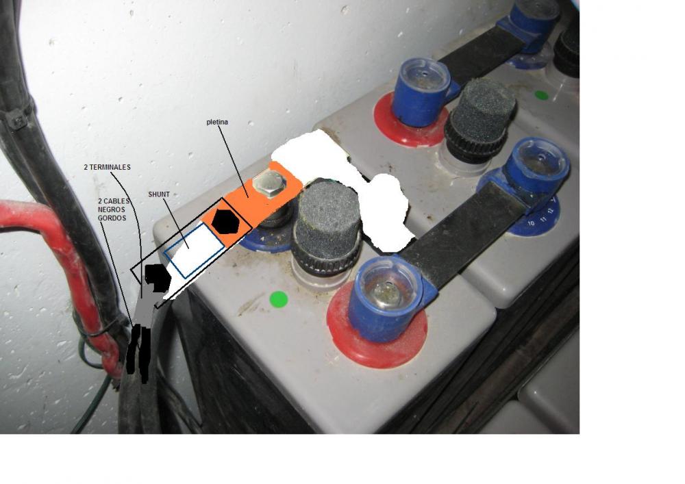

La batería debe tener un tornillo en el terminal negativo, sujetando el terminal del cable. El shunt tiene otro tornillo. Entonces, a la pletina se le hacen 2 agujeros del tamaño de esos 2 tornillos, uno a cada lado. Con ella unes el shunt con el terminal negativo de la batería. El cable negativo con su terminal en la punta (el que has quitado de la batería) lo conectas al tornillo que queda libre del shunt.
La pletina, con ser de 25mm x 5mm es más que suficiente.
No necesitas ningún terminal nuevo.
Si puedes poner una foto del terminal de la batería, mejor.
Esto es lo que he entendido, ¿es correcto? :
http://i96.photobucket.com/albums/l1...LE/Pletina.jpg
Necesitaría una pletina de 25 (ancho) x 5 (grueso) mm x 100 mm (largo, aprox) , y le taladraría 2 agujeros con el grueso del tornillo (no de su cabeza) quitado en el shunt en la imagen. Me falta por quitar el tornillo de la batería y ver si tiene el mismo grosor.
La pega es que no podría poner el shunt atornillado a la pared. Supongo que no hay problema en que esté ahi, sería cuestión de tener cuidado al rellenar de agua la batería.
Con eso se cubre una conexión del shunt, la otra poniendo uno de los 2 cables terminados en la terminal con agujero en la otra conexión. ¿Es indiferente el cable que ponga? Creo que uno tiene la otra terminal en el inversor, y el otro en el cuadro de conexiones.

A eso me refería. Pero yo pondría el shunt en otra posición hacia afuera, para que no tengas peligro de que toque otro borne o pletina de batería.
El shunt se aguanta con la misma pletina+borne (si no es muy fina), no es necesario atornillarlo a la pared
El agujero creo que es de 10mm de diámetro (no estoy muy seguro).
En el otro lado del shunt tienes que poner los 2 cables, tal y como los tienes ahora en el borne de batería. Es decir, que el tornillo del shunt tiene que sujetar los 2 terminales a la vez.

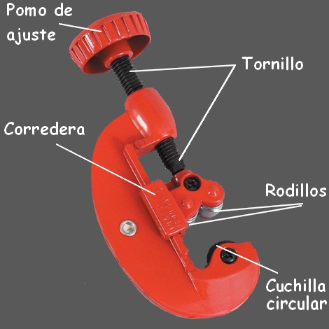

mjrosg, está bien saber más métodos. ¿Con que cortas los tubos de cobre? De todas formas tampoco tengo soldador. Si hace falta compraré alguna herramienta extra, pero mejor si lo puedo ahorrar, por ejemplo para colocar la terminal mostrada en la imagen de arriba, no se muy bien cual sería la herramienta... ¿algún tipo de crimpadora?

con un corta tubos, mecanismo del chupete y muy limpio
Archivo adjunto 11864
manual
https://www.youtube.com/watch?v=zYASxZruznQ
