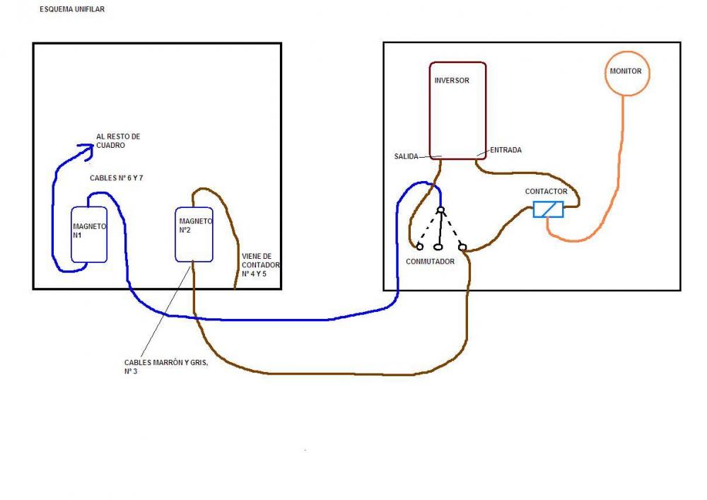

Esquema que me pusiste, carlos, de la instalación que debería hacer:
http://www.solarweb.net/forosolar/at...nmutador-5.jpg

Re: Consejos para ampliar instalación fotovoltaica de 7 días/semana
En un principio entendí que querrías hacer una conmutación red-FV manual, por eso te dije lo del conmutador de potencia de 4 polos.
Pero veo que quieres hacer una conmutación automática, tal y como te puse en el esquema hace tiempo (ya no me acordaba). En ese caso, olvídate de mi post #252.

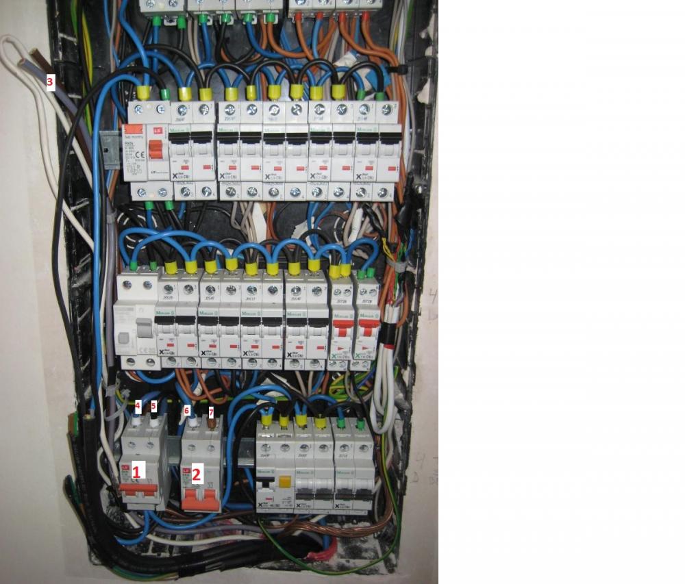

Voy con una secuencia de fotos del cuadro para que quede bien claro:
Foto del cuadro abierto:
http://i96.photobucket.com/albums/l1...E/IMG_5738.jpg
Foto con cada interruptor identificado:
http://i96.photobucket.com/albums/l1...E/IMG_5746.jpg
Foto de parte baja del magnetotermico general (esquina izquierda inferior, como se aprecia en la foto de arriba):
http://i96.photobucket.com/albums/l1...E/IMG_5749.jpg
Mirando la foto del cuadro en general, por la parte alta se ven dos cables gruesos cuyos otros extremos supongo estarán conectados a otra parte del cuadro, mientras que por la baja (los que vendrán del contador) por un lado 2 cables azules (¿positivos?) menos gruesos, y por el otro 3 negros. ¿Por qué son tantos cables?
MrMaxKele
Esto último no lo entiendo bien.
Te pongo la foto con 7 etiquetas, para entendernos mejor, y varias preguntas:
Archivo adjunto 11770
El magneto nº 1 es el general, supongo. Si lo quitas ¿se queda sin luz toda la casa, verdad?
El magneto nº 2 ¿qué hace? ¿para que sirve? ¿tiene cables por la parte de abajo? ¿a donde van esos cables?
Los cables 4 y 5, ¿son los que vienen del contador?
Los cables 6 y 7 ¿de donde vienen?
El par de cables nº 7 (gris y marrón) , ¿de donde vienen? ¿para que sirven?

¿Cual es la diferencia a efectos prácticos entre la conmutación que me recomendaste en #252 vs la del #254?
Es decir, ¿el tipo de conmutación que me pusiste en el post #252 hace algo que no hace la del #254, o viceversa?
Claro. El #252 es una conmutación SOLO manual, en la que eres tú el que decide qué da servicio a la casa, la red o el inversor, y en que momento. No hay nada automatizado.
El #254 te da 3 opciones a elegir:
- Red. La casa siempre está alimentada de la red, aunque haga un sol de justicia y tengas las baterías llenas. Solo en el caso de que la red falle, es el conjunto baterías-FV el que alimenta la casa.
- Baterías: Es el conjunto baterías-FV el que alimenta la casa. Si te quedas sin baterías, te quedas a oscuras. Hasta que cambies a RED en el conmutador.
- Automático: El conjunto baterías-FV alimenta la casa mientras queden baterías. Una vez que se acaben, automáticamente cambia a red. Cuando vuelvan a llenarse las baterías, son éstas las que alimentan la casa, de forma automática. Todo eso lo controla el monitor de baterías, según su configuración.
Hay diferencia sustancial ¿verdad?
Y desde el punto de vista eléctrico, en el #252 se conmuta la línea de potencia, es decir, que todo el consumo de la casa PASA POR EL CONMUTADOR.
En el # 254, el conmutador "gobierna", pero todo el consumo de la casa PASA POR EL CONMUTADOR DEL INVERSOR y no por el conmutador.

Nada, ya me he dado cuenta de que lo que decía es justo al revés, es decir, 4 y 5 son los cables que deben de venir del contador (ya que las placas no las tenemos funcionando y hay luz en la casa...), mientras que los cables de abajo son los que están conectados a otros magnetos.
Iniciado por carlos6025
Si.
Diría que ahora mismo no hace nada, ya que no tiene cables abajo y está en off. Los 2 cables que tiene conectados vienen de fuera, igual son los del inversor de la instalación solar, y el electricista los puso ahí para que no quedaran colgando. Tendría que probarlo para confirmar. El magneto no se para que lo instalaron cuando montaron el cuadro, de momento está ahí como extra, nunca se ha usado.
Respondido arriba.
Supongo que te refieres al par nº3. Esos si te puedo decir que vienen del cuarto de la instalación solar, ahora mismo no están conectados. El uso que creo que se les debe dar es para conectarlos al contactor del cuarto de la instalación solar, ¿no?
Pensaba que si existía la posibilidad de la opción automatizada al tener 3 posiciones (las 2 opciones manuales y la opción automática), de ahí que no viera diferencias a efectos prácticos, aunque después de esto que dices:
ya si veo una diferencia clara.

MrMaxKele
Ok. Es lo que imaginaba. Estupendo, puede servir.
MrMaxKele
Sí, me refería al nº 3.
Ok, también me lo imaginaba. Efectivamente, esos irán al contactor.
MrMaxKele

Pensándolo bien, creo que deberías hacer otra cosa. Con este esquema, en caso de que se estropee el inversor, no te quedas sin servicio en la casa.
Archivo adjunto 11778
El conmutador podría ser éste.
El contactor, el mismo que antes.

Estoy estudiando tus esquemas pero me surgen dudas cuando no veo todos los polos (positivos y negativos) especificados. Estoy haciendo un esquema especificando polos, para subirlo y que le des el visto bueno o lo corrijas, pero necesito aclarar estas dudas.
En la página anterior me pusiste otro modelo más económico, ¿también vale? cuesta casi la mitad, no se por qué.

Buena pregunta.
Ese conmutador giratorio conmuta los dos cables (que se denominan fase y neutro. positivo y negativo es para la corriente continua). Es decir, que en todo está duplicado.
Tiene 3 posiciones 1-0-2. En la posición 0 no hay ningún contacto cerrado, es decir, no funciona nada de nada, ni la red ni el inversor ni la casa.
El motivo de que tenga un paso por 0, es por seguridad, porque en ningún momento tiene que existir la posibilidad de que se mezclen la red con el inversor, ya que se podría producir una avería grave en el inversor.
Es decir, que al cambiar de red a inversor, te aseguras de que hay un momento en el que todo queda desconectado de todo.
Existen conmutadores giratorios con solo 2 posiciones, que hacen la misma función que ese de 3 posiciones, pero no tiene la seguridad que te he explicado antes. Esos sirven para conmutar 2 cargas, por ejemplo un motor u otro.
El de 3 posiciones solo lleva 2 polos. Mejor dicho, lleva 6, 2 para las fases (una de la red y otra del inversor), 2 para los neutros (ídem) y 2 para la casa (ídem).
MrMaxKele
Luego está tu esquema, pero no lo termino de entender ya que no especificas positivos y negativos. Estoy haciendo un esquema especificando polos, para subirlo y que le des el visto bueno o lo corrijas, pero necesito aclarar estas dudas.
A ver, eso es un esquema UNIFILAR (1 solo hilo). Es muy común donde los 2 o 3 hilos están conectados de forma equivalente o similar. Son esquemas de un uso muy común, ya que los simplifica.
MrMaxKele
Es cierto. Es que me di cuenta que el más barato tiene un consumo de unos 50W(que me parece mucho, pero bueno, es lo que pone en sus características), mientras que el más caro, su consumo es de 2,4W. Ahí está la diferencia de precio.
MrMaxKele
Otra cosa que no tengo clara son las conexiones al monitor de baterías, tiene 2 contactos, pero ¿cada uno alimenta un circuito diferente? es decir, ¿las 2 son entradas? ¿o son tipo como un polo de un magneto?. ¿Por que conexión recibe la energía el monitor?
Con respecto a este también se me olvidó preguntarte por las 4 clavijas metalicas a la derecha de los contactos... ¿para que sirven?
Esos 2 contactos son un interruptor. Se abre (no deja pasar corriente) o se cierra (sí deja pasar corriente).
El monitor recibe la alimentación por el cable UTP, el de la clavija transparente que le conectas.
Las conexiones metálicas que nombras, sirven para conectar un PC y descargar los valores de tensión, corriente, SOC, etc etc, al ordenador, para poder incluirlas en una EXCEL, sacar gráficos, históricos, etc.
Esto significa que cuando se hace el cambio de una posición a la otra la luz se va por un instante, ¿no? En ese momento en el que se hace el cambio de posición, si hay por ejemplo un pc o una tv encendidos... ¿estos se apagarían?
¿Pero cuantos puntos de conexión tiene el conmutador? Yo interpretaba que 4 basándome en mi otra experiencia de instalación, donde un magneto con 1 polo tenía 2.
Por otra parte, pensaba que las 3 posiciones eran una para la instalación de red, otra para la instalación solar, y otra para el modo automático, pero leyéndote entiendo que son 2: red e inversor de la instalación solar. Luego me imagino lo siguiente: El interruptor conmuta las líneas, enviando al magneto 1 o bien la línea de luz del contador, o la línea de luz del inversor.
Si está seleccionado red ignora la línea del inversor; si está seleccionado solar obedece al inversor - que a su vez está conectado con el monitor- el cual puede indicar o bien que se alterne entre las 2 líneas según se den los casos de estados de carga configurados en el monitor de baterías, o bien que se permanezca de forma fija en la línea de la instalación solar (aunque no quedase batería).
Efectivamente, pero es que ese cambio, en teoría, no lo vas a hacer nunca, solo cuando se te estropee el inversor. Y si se estropea el inversor, sí o sí tendrás el apagón momentáneo.
MrMaxKele
Tiene 6. Tal y como te lo he puesto en el esquema, pero duplicado, ya que son 2 los cables de cada línea (2 de inversor, 2 de red y 2 de vivienda)
MrMaxKele
Efectivamente. El esquema es diferente del anterior. Ya no existe posición de "automático", porque realmente siempre lo tendrás en automático, gracias al inversor+contactor+monitor. Creo que así es mejor, ya que lo normal es que siempre tengas en funcionamiento la instalación FV alimentando la casa. Si no puede, automáticamente la red da servicio.
MrMaxKele
Si está seleccionado red ignora la línea del inversor; si está seleccionado solar obedece al inversor interactuando con el monitor, el cual puede indicar o bien que se alterne entre las 2 líneas según se den los casos de estados de carga configurados en el monitor de baterías, o bien que se permanezca de forma fija en la línea de la instalación solar (aunque no quedase batería).
Eso no es así, (o no te he entendido bien).
En la posición SOLAR, la casa será alimentada por red o por FV (lo decidirá el monitor), pero el monitor no dejará que se agoten las baterías, ya que antes hará conmutar a red.

Pues nada, haré lo del último esquema, ahora a tenerlo todo claro antes de comprar el material.
Empiezo con unas notas (no se si algo está mal, o bien):
- Corriente de instalación de red eléctrica: Corriente alterna (fase y neutro).
- Corriente de instalación fotovoltaica antes de ser convertida por el inversor: Corriente continua (positivo y negativo).
- Fase "equivale" a positivo.
<<CONEXIONES A REALIZAR: (basándome en el último esquema, y en negrita dudas. En cualquier caso corregir lo que haga falta)
[] CONTACTOR (4 polos)
- IN 1 Fase de contador
- IN 2 Neutro de contador
- IN 3
- IN 4
- OUT 1 Positivo a entrada inversor
- OUT 2 Negativo a entrada inversor
- OUT 3
- OUT 4
[] INTERRUPTOR ROTATORIO
- IN 1 Fase de magneto 2
- IN 2 Neutro de magneto 2
- IN 3 Positivo de salida inversor
- IN 4 Negativo de salida inversor
- OUT 1 Positivo a magneto 1
- OUT 2 Negativo a magneto 1
- EMPALME EN IN 1 Fase de magneto 2 a contactor
- EMPALME EN IN 2 Neutro de magneto 2 a contactor
[] MAGNETO 1
- IN 1 Positivo de interruptor
- IN 2 Negativo de interruptor
- OUT 1 Positivo al resto del cuadro
- OUT 2 Negativo al resto del cuadro
[] MAGNETO 2
- OUT 1 Fase de contador
- OUT 2 Neutro de contador
[] INVERSOR
- IN 1 Positivo de contactor
- IN 2 Negativo de contactor 7
- IN 3 (*)
- IN 4 (*)
- OUT 1 Positivo a interruptor rotatorio
- OUT 2 Negativo a interruptor rotatorio
[] SHUNT
- IN 1 Positivo baterías
- IN 2 Negativo baterías
- ¿IN u OUT tierra?
[] MONITOR BATERÍAS (contactos traseros)
- IN 1
- OUT 1 ¿a que parte del contactor?
(*) Cuando el contactor permite el paso de corriente entra luz de red al inversor, entonces este la detecta y hace la conmutación... De ello entiendo que ¿El inversor tiene 4 polos de entrada para conmutar entre los 2 pares?
Supongo que donde todavía están conectados los cables del grupo en la entrada tendré que poner los de red:
http://i96.photobucket.com/albums/l1...E/IMG_5755.jpg
MrMaxKele
- IN 3
- IN 4
- OUT 3
- OUT 4
[] MAGNETO 1
[] MAGNETO 2
[] INVERSOR
Hasta aquí yo lo veo bien.
MrMaxKele
- IN 3 (*)
- IN 4 (*)
¿Dónde ves tú los cuatro IN del inversor? solo debe tener 2, precisamente donde ahora tienes conectado el grupo. Olvídate ya del grupo. En esa clavija es donde tienes que conectar el contactor.
MrMaxKele
[] SHUNT
- ¿IN u OUT tierra? No se que quieres decir.
Cuidadoooo con eso. El tornillo que indica (-bat), al borne negativo de batería. El que indica (-), al cable negativo que desconectas del borne negativo de batería. Es decir, el shunt va instalado entre el borne negativo y el cable negativo. Tienes que soltar el cable negativo actual. En el esquema que viene con el monitor, te lo indica perfectamente.
MrMaxKele
- IN 1
- 1 de los contactos traseros del monitor (el que más rabia te dé, igual da) al positivo de batería.
- El otro contacto trasero, al contactor. Si el contactor lleva señalizado (+) y (-), al positivo. Si no lo lleva, igual da.
- EL que queda libre del contactor, al negativo de batería.
Pero deberías instalar un fusible aéreo entre el positivo de batería y al cable que va al contacto trasero del monitor. UN fusible del mismo estilo que el que lleva el monitor en el cable rojo fino.

A ver si aclaro unas últimas cosas y hago el pedido esta noche o mañana.
De esto saco que el contactor queda así:
- IN 3 Positivo de monitor de baterías A estos contactos mejor llamarle CONTACTO O BORNE DE BOBINA
- IN 4 Negativo de baterías A estos contactos mejor llamarle CONTACTO O BORNE DE BOBINA
- OUT 1 Positivo a entrada inversor FASE
- OUT 2 Negativo a entrada inversor NEUTRO
- OUT 3
- OUT 4
Al respecto de como funciona el contactor, entiendo que cuando recibe tensión en la bobina este permite el paso de la corriente a las salidas.
Así es. Con una corriente pequeña controlas una corriente grande.
MrMaxKele
Para que se de esta tensión el monitor ha de enviar la señal, pero no entiendo como va a interpretar el contactor sólo esta señal y no la del cable del contador, si ambas están en un polo cualquiera. Me estoy equivocando en algo o me faltan datos sobre las conexiones del contactor.
Los contactos de potencia IN1 IN2.... no tienen nada que ver con los contactos de bobina, no hay unión eléctrica entre ellos. Los contactos de potencia son simples interruptores (abierto-cerrado), pero gobernados con la bobina.
El contactor no tiene que interpretar nada. La corriente del contador " se queda esperando". Cuando la bobina recibe tensión del monitor, el contactor cierra los contactos IN1 IN2... y la corriente pasa por ellos hacia el inversor.
MrMaxKele
Otra duda con respecto al contactor: si tiene 4 polos por ejemplo, ¿lo de IN 1 sale por OUT 1, lo de IN 2, por OUT 2, etc? Entonces no le veo sentido a conectar nada en IN 3 y 4 si luego en OUT 3 y 4 no se conecta nada.
Es que no tienes que conectar nada a IN3 IN4 OUT3 OUT4, se quedan libres.
MrMaxKele
Espero que no.
Busco el fusible.
MrMaxKele
Aunque tengo que aclarar el tema de los polos del contactor, ya que si no se aprovechasen todos igual podría comprar uno con menos.
Sí, pero no se si lo encontrarás. Normalmente vienen 3 contactos como mínimo, para trifásica. Pero mejor tener de sobra, por si algún día se te quema alguno.
Mejor este contactor.
Ese interruptor giratorio no te vale. Tiene que ser éste.
Este fusible podría valer.

Con respecto al interruptor giratorio, estaba por preguntarte el tema de los 10 A, pero como antes habías dicho:
suponía que de alguna forma todo el consumo de la casa no pasaría a través del interruptor.
Con respecto al contactor, veo que el nuevo modelo es casi igual que el anterior excepto por la configuración normal del estado: 2 NA/2NC (principal), NA/NC (auxiliar) (el antiguo) vs 4 NA (principal), NA (auxiliar) (el nuevo). ¿Que significa?
En relación al fusible aereo... estoy perdido. ¿Se supone que el voltaje debería de ser 48, y los amperios en torno a 25? ¿Que fórmula hay que usar para convertir (a las unidades que maneja la instalación solar) los 10 A y 250 V del que tú has puesto?
En el último esquema (el que al final vas a poner en práctica), todo el consumo de la casa para por el interruptor giratorio y por inversor. Por eso es necesario ese que te he puesto.
El último contactor que te he puesto, lleva 4 contactos abiertos. El antiguo lleva 2 contactos abiertos y 2 cerrados. Los cerrados no te van a servir. Pero en el nuevo, los 2 contactos que te sobran los tienes de recambio por si acaso se te queman los otros.
El fusible. Por ese fusible va a circular muy poca corriente, menos de 1 A. Y la tensión, lo mismo da 36 que 48V a los efectos. Ese fusible soporta hasta 10 A y 250V. No te preocupes por eso. Ese fusible te vale perfectamente.
