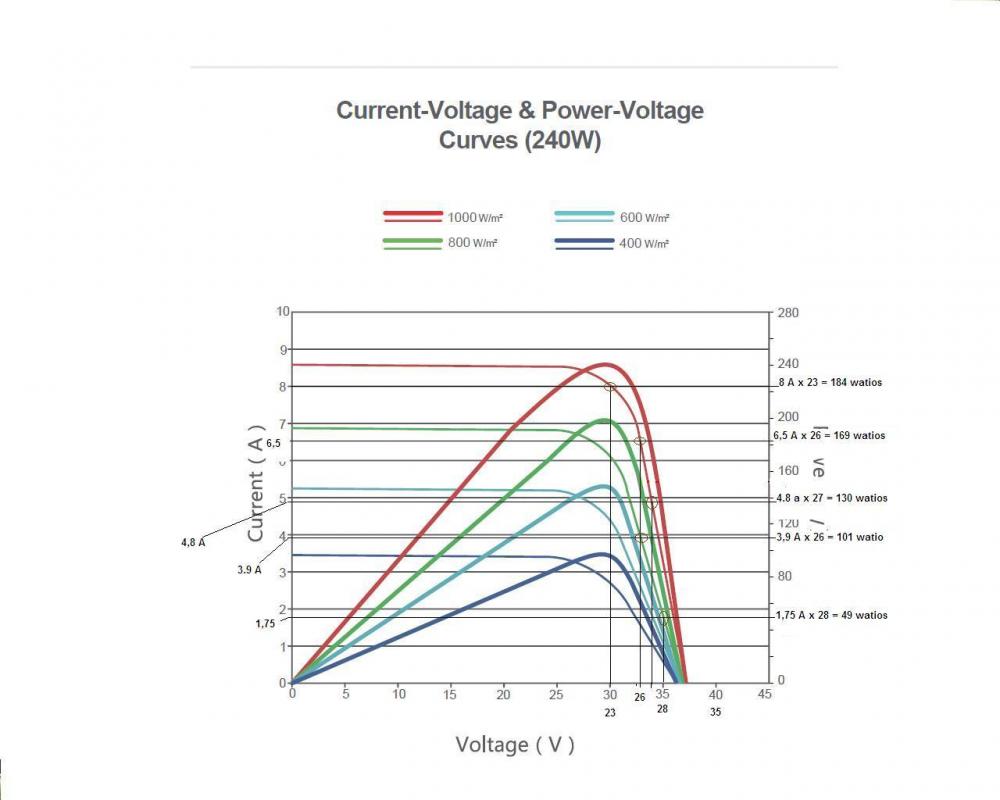

    Lo siento, pero solo voy a hablar de números. Tomando como referencia el panel Jinko JKM-240P. Voc 37,2V (a 25ºC de temperatura de panel). Coeficiente de temperatura para Voc -0,33%. Con una temperatura ambiente de 40ºC, consideramos una temperatura de panel de 70ºC (+30ºC respecto a ambiente), el diferencial de temperatura de panel respecto a la temperatura de especificaciones es por tanto +45ºC. El porcentaje de reducción del Voc es 45 x -0,33 = -14,85%, es nos dará un Voc a 70ºC de 31,67V.
    Ahora voy con el mito de 40ºC de temperatura ambiente, en Tudela (Navarra) donde me muevo y tengo datos meteorológicos oficiales, en 2012 hubo un solo día de máxima a 40ºC o más. Y solo 15 días de a más de 35ºC. El clima es mediterraneo continental, es decir, verenos cálidos e inviernos frios, la producción en sistemas de conexión a red en fija es de 1350 kWh/h, y en doble eje 1950 kWh. Si analizamos el día en que se alcanzaron los 40ºC (10 de agosto), veremos que este valor se produjo a las 16 horas, si el solo salió a la 7:07, tenemos desde 9 horas radiando por debajo de 40ºC, y 5 horas por debajo de 35ºC. Si el sistema se diseño para con la radiación de mes de diciembre, no es la radiación de este día mejor que cualquiera de diciembre.
    Conclusión: hay que hacer números, y las circunstancias de diseño no son las mismas para todos los sistemas de España.

    Pues vamos a hablar de números.
    Yo hago la siguiente cuenta. El Voc a 25 ºC es de 37,2 voltios. A 40ºC pasamos a 31,67 voltios. Le restamos la caída en los cables, pero todas, desde el panel hasta el borne de la batería, un 2% de 31,67v = 0,63 v. Le restamos la caída en el regulador, que menos que 0,5 v. Y le restamos la caída de tensión porque el panel es nuevo solo el primer día. Para redondear 0,34 voltios.
    Así las cosas, hay un desplazamiento entre el Voc a 25ºC y la tensión REAL a la que van a trabajar las baterias, con panel a 40ºC, de 7 voltios.
    Con ese desplazamiento he modificado este gráfico de las Jinko JKM-240P.
    Se puede ver que a 28 voltios de carga y 800W/m2, el panel solo va a rendir 49 watios.
    A 26 voltios, una tensión razonable cuando estas con unos consumos medios, el panel rinde 101 watio.
    La máxima potencia que podría dar a 1000w/m2 sería a 23 voltios, una tensión fuera de lugar cuando estas cargando aunque haya consumos.
    Mi conclusión es que, en la práctica, se pierde mucha producción con un panel de 60 cell. No tiene sentido arriesgar, al trabajar en un punto de la curva con tanta inseguridad.
    Si no hubiesen de 72 cell, vale...pero hombre!, habiendo...¿que sentido tiene poner de 60 cell?

    No hay nada mejor que bajarse el sunny desing, poner el panel en cuestión, su ubicación, y el tipo de montaje, libre, estructura sobre tejado, o directo sobre cubierta y ver sobre todo como en el último caso si no hace aire , la temperatura de las células puede llegar a 70º-80º, si, las tocas con la mano y queman....y verás la Voc y Vmp que te queda...más aun si es monocristalino de célula negra y absorbe mas el calor.
    Vamos que no veo yo ese panel directo a 24v en Murcia, quizá en Helsinki y con baterías de Gel selladas.....puede valer
