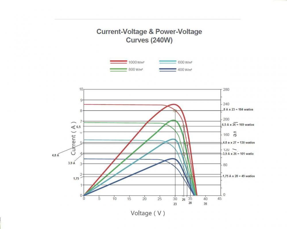

iñigo eguzki
Lo siento, pero solo voy a hablar de números. Tomando como referencia el panel Jinko JKM-240P. Voc 37,2V (a 25ºC de temperatura de panel). Coeficiente de temperatura para Voc -0,33%. Con una temperatura ambiente de 40ºC, consideramos una temperatura de panel de 70ºC (+30ºC respecto a ambiente), el diferencial de temperatura de panel respecto a la temperatura de especificaciones es por tanto +45ºC. El porcentaje de reducción del Voc es 45 x -0,33 = -14,85%, es nos dará un Voc a 70ºC de 31,67V.
Pues vamos a hablar de números.
Yo hago la siguiente cuenta. El Voc a 25 ºC es de 37,2 voltios. A 40ºC pasamos a 31,67 voltios. Le restamos la caída en los cables, pero todas, desde el panel hasta el borne de la batería, un 2% de 31,67v = 0,63 v. Le restamos la caída en el regulador, que menos que 0,5 v. Y le restamos la caída de tensión porque el panel es nuevo solo el primer día. Para redondear 0,34 voltios.
Así las cosas, hay un desplazamiento entre el Voc a 25ºC y la tensión REAL a la que van a trabajar las baterias, con panel a 40ºC, de 7 voltios.
Con ese desplazamiento he modificado este gráfico de las Jinko JKM-240P.
Archivo adjunto 6169
Se puede ver que a 28 voltios de carga y 800W/m2, el panel solo va a rendir 49 watios.
A 26 voltios, una tensión razonable cuando estas con unos consumos medios, el panel rinde 101 watio.
La máxima potencia que podría dar a 1000w/m2 sería a 23 voltios, una tensión fuera de lugar cuando estas cargando aunque haya consumos.
Mi conclusión es que, en la práctica, se pierde mucha producción con un panel de 60 cell. No tiene sentido arriesgar, al trabajar en un punto de la curva con tanta inseguridad.
Si no hubiesen de 72 cell, vale...pero hombre!, habiendo...¿que sentido tiene poner de 60 cell?
