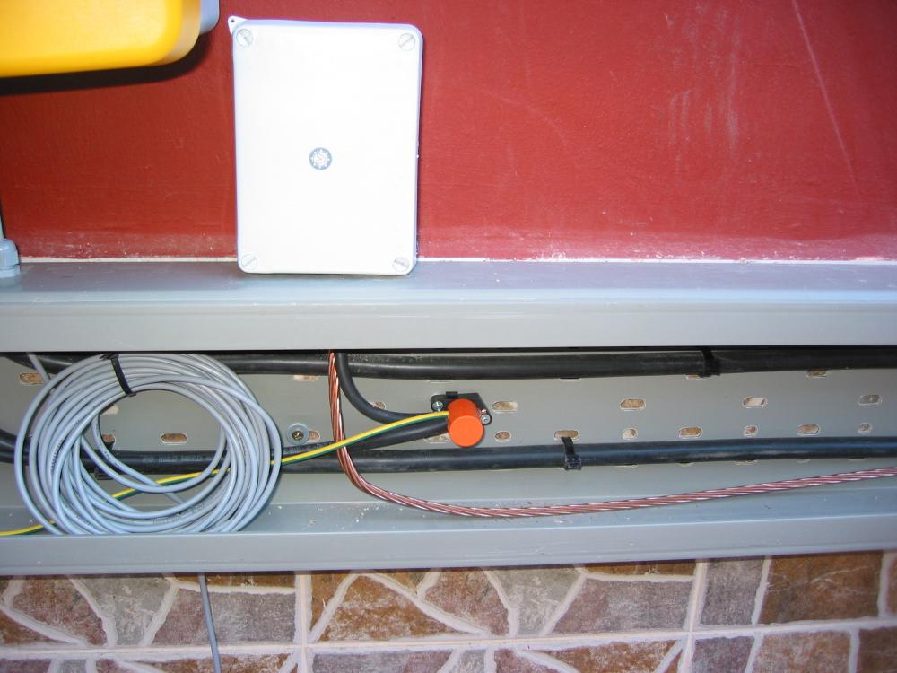

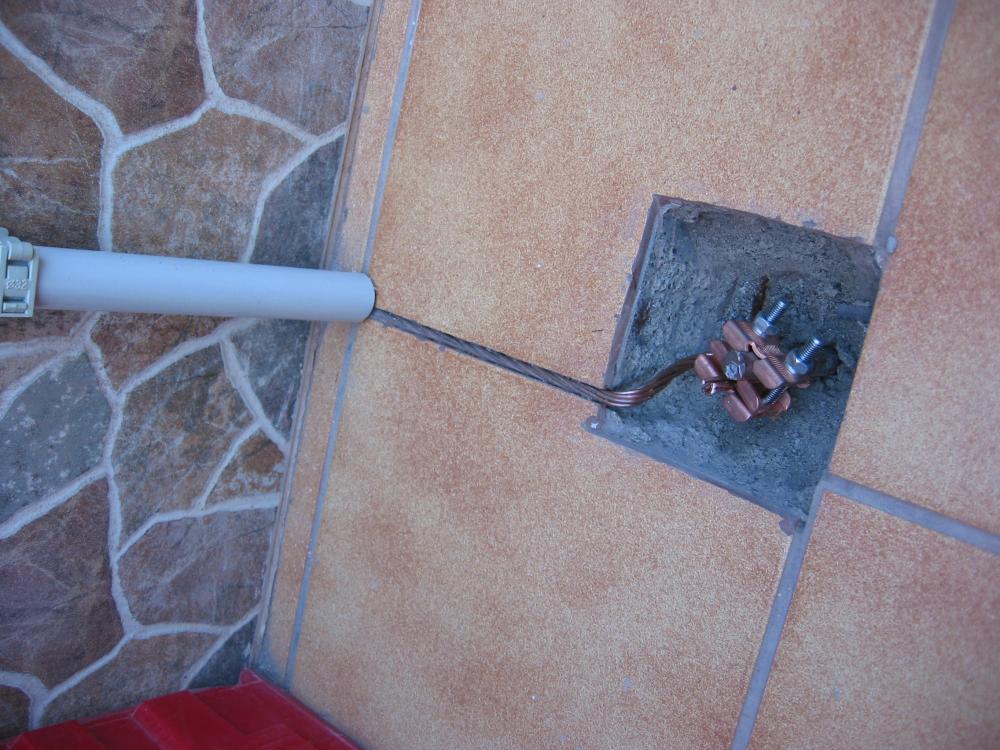

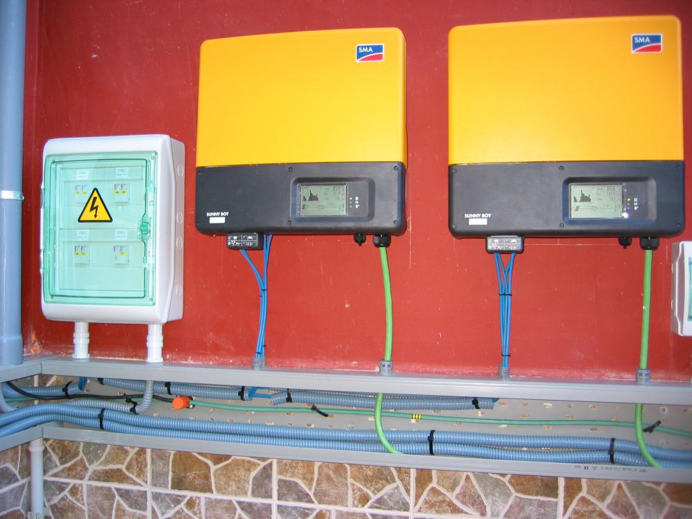

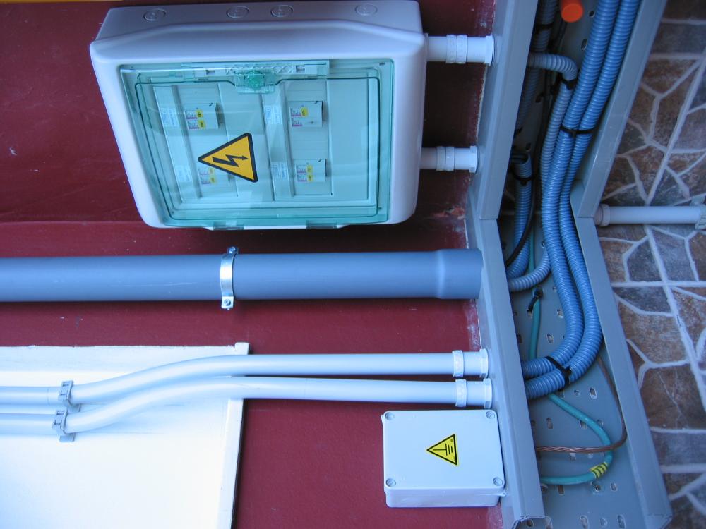

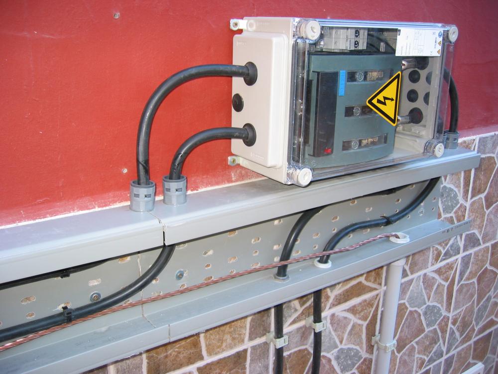

Al fin tengo Mi Instalación Aislada con conexión a la Red Pública como apoyo funcionando ya… o casi, por que faltan algunos detalles, precisamente para que la red pública quede conectada con esta función, mientras tanto llevo una semana totalmente aislado y haciendo pruebas, viendo y conociendo como funciona esto, y si esto sigue así (voy a pensar que si) puedo ser completamente autónomo (si no se fastidia el inversor-cargador de batería.
Al final quiero agradecer públicamente a los que en el foro con sus opiniones y consejos me han ayudado con sus conocimientos, y sobre todo especialmente al forero Josef111, que amablemente y con infinita paciencia, me ha aconsejado en todos los pasos que he ido dando para llevar esta instalación a cabo tal como está. Y de esta manera también que le pueda servir a alguien como orientación como me han servido a mi algunos hilos de este magnífico foro.

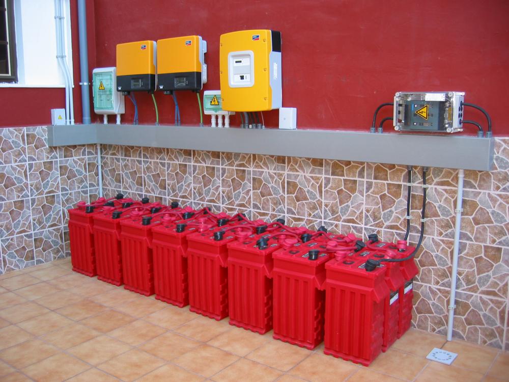

He realizado la instalación siguiendo su consejo, con inversores de Red (en este caso dos Sunny Boy SB 4000 TL de 4000 W de la marca SMA) para hacer lo que se llama bus en alterna y usar la energía producida por los paneles directamente de día, en la casa sin pasar por baterías.
Archivo adjunto 5456Archivo adjunto 5457Archivo adjunto 5458

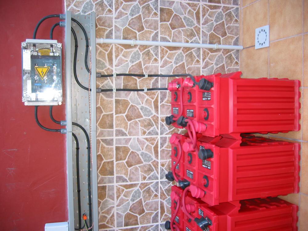

También he puesto un Sunny Island SI 5048 también de la misma marca, que es inversor y cargador de baterías y a su vez el que controla toda la instalación: mientras hay producción solar mediante el FPSC controla a los Sunny Boy y según demanda el consumo de la casa sube o baja la producción solar para adaptarla a ésta dentro del rango de producción solar, como de los inversores. A la vez va cargando las baterías, si en algún momento en la casa se necesita mas potencia de la que pueda estar dando los paneles, apoya con la batería, es decir durante el día tengo energía de sobra. En la noche cuando no hay producción solar aporta sólo los 5 KW del inversor de batería. Con un consumo normal de noche, estos días la batería ha bajado de un 96 % de SOC a 82 % (la tengo con un límite de SOC del 50%, venía al 40%). Si hubiera muchos días de panza de Burro (días grises sin sol, causado por la masa de nubes del alisio, y muy frecuentes en mi zona) y no tener batería suficiente, entonces tendría a la Red pública como apoyo en vez de un grupo electrógeno como es frecuente en la FV Aisladas, probablemente baje el contrato público al mínimo o simplemente prescinda de él.
Archivo adjunto 5445Archivo adjunto 5454Archivo adjunto 5459

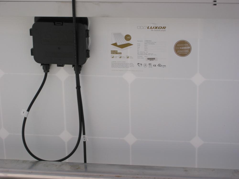

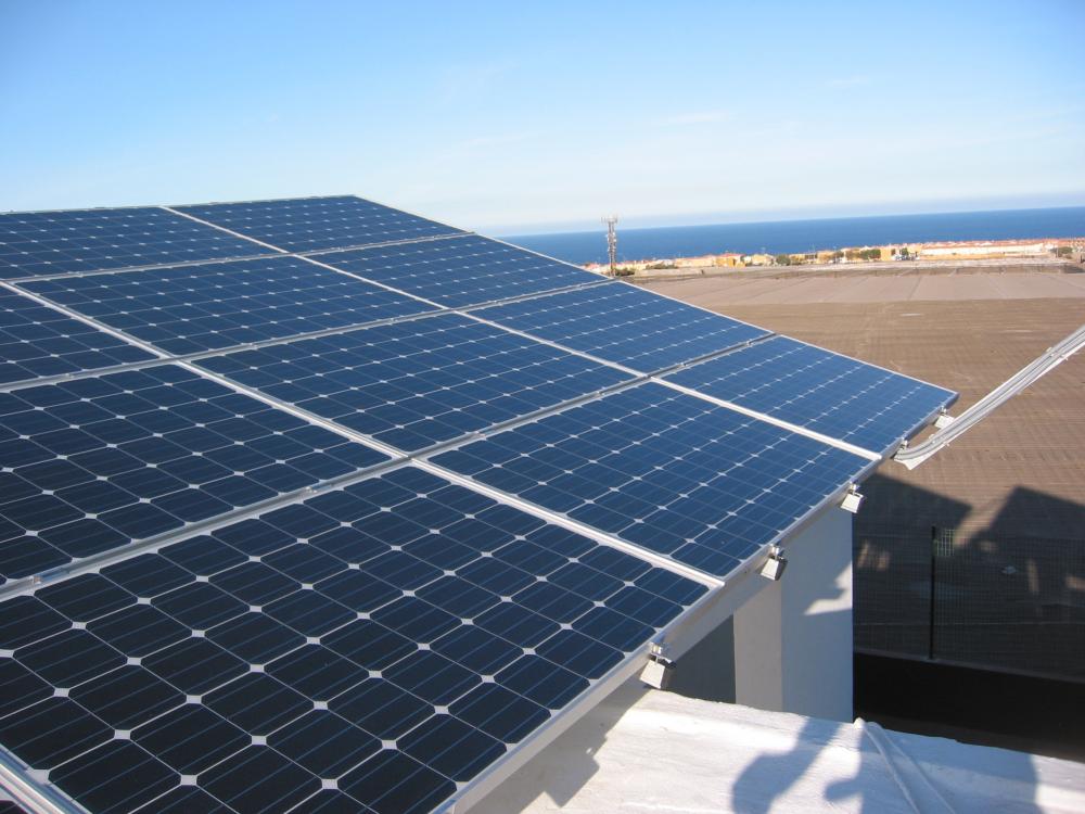

Se ha instalado dos Arrays (grupos de paneles) de 16 paneles cada uno, y estos a su vez se han dividido en dos Strings de 8 paneles c/u en serie que tiene 299 V cada String, en total 32 paneles de la marca alemana Luxor Monocristalinos, de 250 WP c/u que hacen un total de 8.000 Kw de pico (que según he mirado en estos días buenos de sol ha llegado a producir como máximo, sólo 6600, es decir 3300 en cada uno de los dos inversores).
Archivo adjunto 5446Archivo adjunto 5450Archivo adjunto 5451

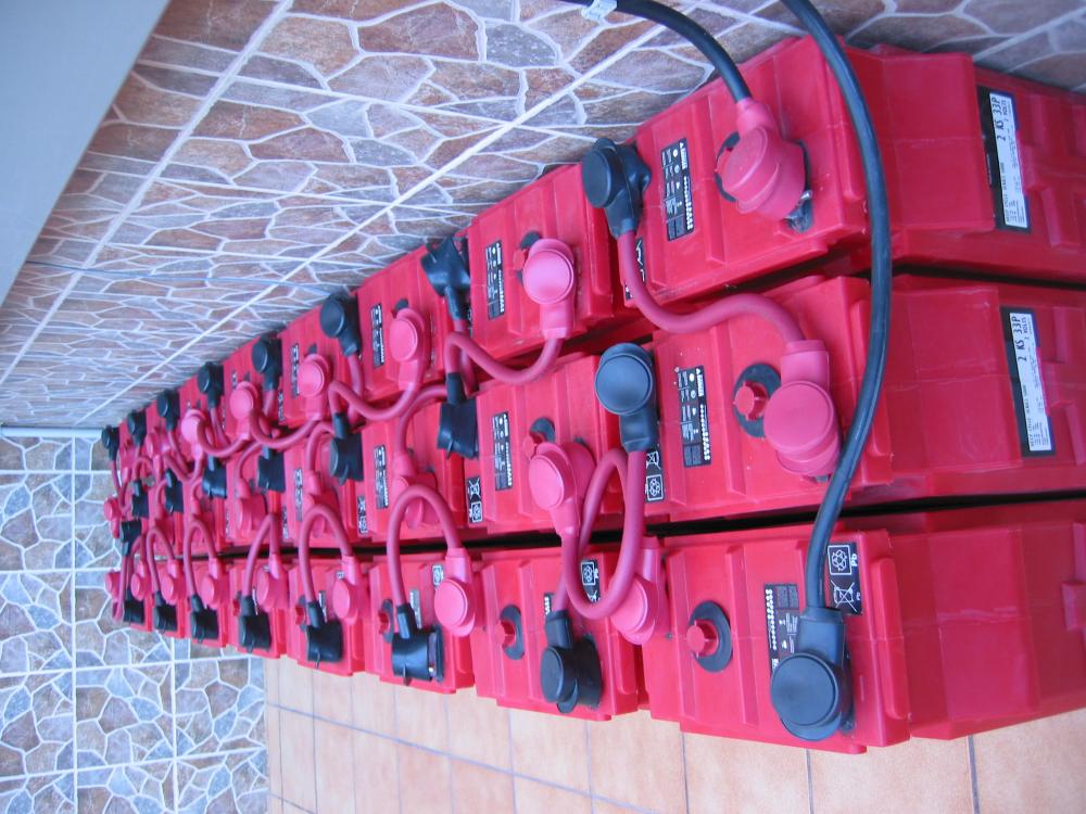

Las baterías instaladas son 24 vasos de 2 V (48 V) de la marca Rolls de doble vaso de polipropileno y 2490 Ah en C-100, 1766 en C-20, 1466 en C-10 que es el valor que se le ha introducido al Sunny Island como valor de la Batería, y 1183 en C-5,, según los valores del manual de la propia batería.
Archivo adjunto 5447Archivo adjunto 5453Archivo adjunto 5452

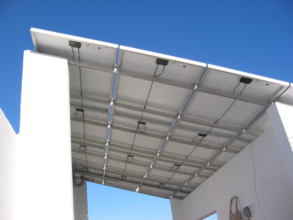

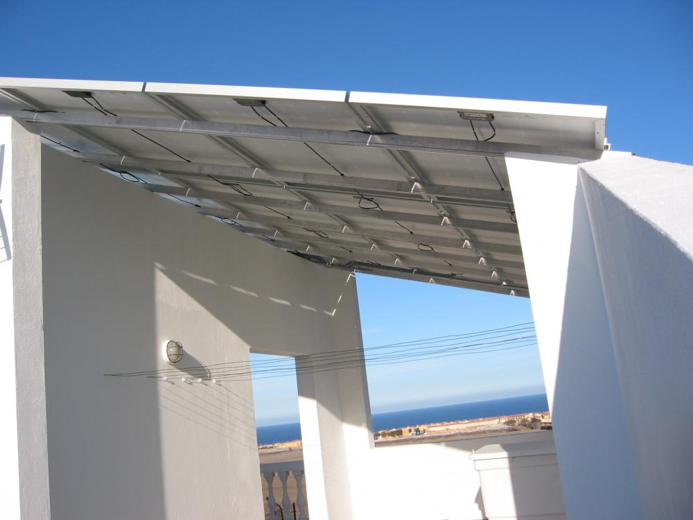

Re: Mi Aislada con conexión a Red funcionando Ya... o casi.

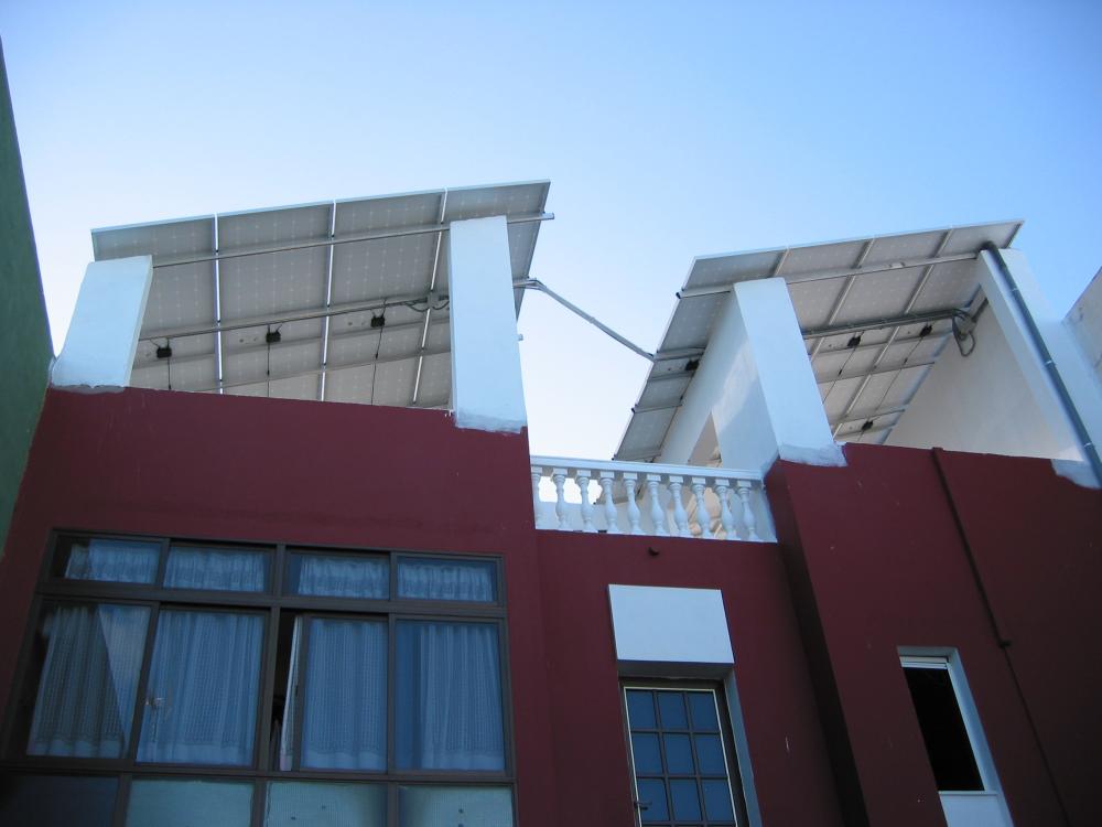

Archivo adjunto 5449Archivo adjunto 5455
Como aconsejar y opinar aquí es gratis……..
Pues te aconsejo que “ancles” con unas escuadras a la pared por la parte de dentro los “porches” solares, por lo que puedo apreciar por las fotos me dan la sensación de que están muy sueltos, lo mismo estoy equivocado, pero…. esos "porches" tan cerca del mar son toda una tentación para el viento, mas tenido tanta “vela”, creo que serán mas de 12m² al aire.
yo tambien veo a priori que esos porches con un mini tornado que suelen ser frecuentes por las zonas maritimas pueden ir a la playa las placas por lo demas una envidida de instalacion si señor .
las baterias que son rolls de 6v de cuantos amperios .

Felicidades, una instalación muy guapa y muy limpia en lo que se refiere a la colocación de los elementos, no se si podrías hacer una bancada para las baterías y ya te quedaría la hostia.

En cuanto al porche, en principio no veo problema siempre que los perfiles de aluminio tengan suficiente grosor. La distancia entre apoyos está en unos 3m pues ya toca un perfil de "parque". El perfil empleado no sé de qué grosor es, pero me parece algo fino (habrá que usar un perfil que tenga unos 2 kg/m de peso lineal al menos).

Parece que tienes espacio y en mi opinion seria mejor poner las baterias mas lejos de los inversores para evitar corrosion con las gases.

Unas terminaciones excelentes. Algo que cada vez es menos habitual encontrar.

En primer lugar agradecer a todos cuantos me han felicitado, pero es gracias a este foro (a todos, por que lo que no aprendí de un hilo, lo saque de otro que no tenía nada que ver con mis consultas concretas).
La culminación de este proyecto, que a falta de afinar algunos detalles y algún que otro fallo todavía, está casi terminado y produciendo energía alternativa viable (un poco cara aún) pero funciona, vaya que si funciona….
Decirles a todos que esto me produce una satisfacción personal enorme, y que me parece increíble que para esto no se den todas las facilidades posibles, no con subvenciónes, sino simplemente aprobando un decreto de balance neto por ejemplo, eso si que activaría economía y crearía puestos de trabajo, o no destruiría los que ya están metidos en esto… pero que voy a decirles a Vds. Que no sepan…
Contestando a las preguntas que me han hecho, iremos por partes:
Con respecto a la estructura de los paneles cierto que es mucha “Vela” concretamente 24 m2 por array pero en principio están bien sujetos a las paredes, estas en su parte superior están rellenas de hormigón y cogido cada perfil con dos tornillos barraqueros metálicos grandes (4 por perfil). No obstante llegué a pensar lo que tu me has aconsejado, es decir, poner escuadras en el interior de las paredes, incluso coser unos paneles con los otros por abajo y atarlos a los perfiles, por si viene una tormenta como la que apareció por Canarias hace tres años. Los perfiles tienen un grosor de 3mm y de 4 x 6 cm y 1,7 kg/m de peso lineal (al parecer están preparados para 4 mts de vano) es el modelo K2 System SolidRail Alpin 60.

Las baterías no son de 6V, son de 2V, son estas:
las serie 5000 2Ks 33P
http://rollsbattery.com/products/17

Felicidades, una instalación muy guapa y muy limpia en lo que se refiere a la colocación de los elementos, no se si podrías hacer una bancada para las baterías y ya te quedaría la hostia.Salud
No pensaba hacer una bancada sino dejarlas en el suelo como estan solos protejerlas y aislarlas de los inversores...
stephen
Stephen las batería las voy a dejar ahí por que pienso hacer una especie de armario donde separaría y aislaría las baterías de la parte de arriba donde van los inversores y luego ventilaré dicho armario por convección y pondré dos chimeneas independientes, una para las batería y otra para la parte de arriba donde van los inversores.

Los consumos que he calculado para dimensionarla son los siguientes una media de 18,66 kWh mensual con un mínimo de 15,8 y un máximo de 25,2 en verano. Actualmente tengo contratado con la Red Pública 5.5 Kw.
Con los sobrantes no hago nada, simplemente no se genera lo que no consumo, tal vez algún día cuando cambie mi viejo coche lo haga por uno eléctrico y aproveche esa energía, pero ahora quiero que si en un momento determinado necesito una cantidad concreta de energía para satisfacer mis consumos, tenerla a mi disposición.
Son 32 paneles de 250 W sobre el papel, pero eso debe ser en condiciones de laboratorio, o algo asi, por que en realidad existen pérdidas de captación y/o inversión y lo máximo que he llegado a captar o a producir es 6600 de 8000 KW.

Efectivamente un riñon, mejor dicho los dos… unos 6000 € de inversores, el doble para las baterías y unos 9000 para los paneles incluyendo la estructura, los precios son los que hay ahora mismo en el mercado y que todos conocéis… La instalación eléctrica va aparte ya que me la están haciendo los electricistas con los que he trabajado siempre, aunque de instalaciónes FV Aislada es la primera que realizan, si tienen experiencia con las de FV de conexión a Red.
Este dinero era el que me iba a gastar hace un año en renovar mi viejo coche, que el pobre por culpa de esto, le quedan unos cuantos años más de servicio, y que en buena hora ha sido destinado a todo esto, esperemos que haya acertado y no me arrepienta...

...... los paneles no producen el 100% que dicen, las perdidas de cableado hasta los inversores, o las perdidas de los propios inversores, en total como decían más abajo no aprovecho sino el 80 % aproximado de la energía captada.
Los 8000Wp es con un Sol de 1000w/m2 de laboratorio y el panel frio a 25°C ya comentado en otros post sobre la documentacion.pdf de algunos paneles, en la vida real lo normal es 800~900w/m2 en un dia con atmosfera limpia y cristalina, con una temperatura que baja el rendimiento del panel, aparte de las posibles perdidas que comentas.

Los 8000Wp es con un Sol de 1000w/m2 de laboratorio y el panel frio (menos de 25°C seguramente), en la vida real lo normal es 800~900w/m2 en un dia con atmosfera limpia y cristalina...
Pero su instalación está en Canarias (si no he entendido mal), es decir, está unos cuantos grados de latitud más al sur que la península. Supongo que eso se tiene que notar y que conseguirá sacar de los paneles algo más (o bastante más) de lo que se obtiene en una instalación en sitios como Madrid, p.ej. ¿no? ¿O es que ni siquiera en Canarias se alcanzan esas condiciones de 1000 W/m2?
Según esta página para mi latitud contemplan una perdida de rendimientos del 25,7%
PV potential estimation utility
"Photovoltaic Geographical Information System
Performance of Grid-connected PV PVGIS estimates of solar electricity generation
Location: 28°0'5" North, 15°23'14" West, Elevation: 54 m a.s.l.,

Re: Mi Aislada con conexión a Red funcionando Ya... o casi (con fotos).
Enhorabuena por la instalación, un gran trabajo y más aún no siendo un profesional del sector. Como ya han dicho muy buenos acabados, supongo que para completar la jugada pondrás fotos cuando tengas el armario para las baterías.
Voy a volver un poco al tema de la estructura. Aunque esté bien anclada el peligro es que pueda flectar en exceso y el cristal de algún panel acabe rajándose, y peor aún que flecte de manera armónica con el viento. Yo le daría más consistencia, si no quieres poner escuadras o triangulaciones hay una forma sencilla de hacerlo que no te romperá la estética del diseño. Debajo de cada larguero puedes poner otro igual, para crear un perfil con el doble de altura del actual, sujetándolos bien entre sí y a la obra.
