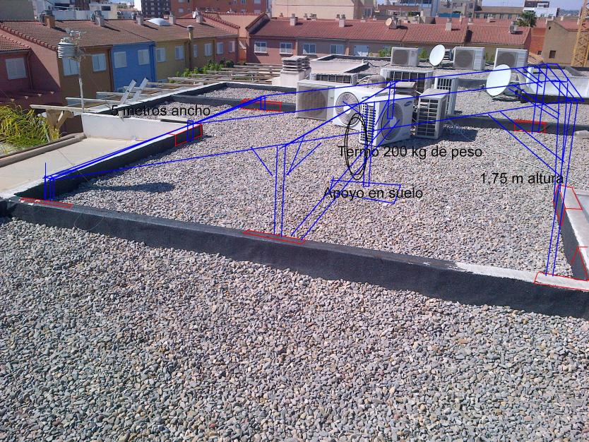

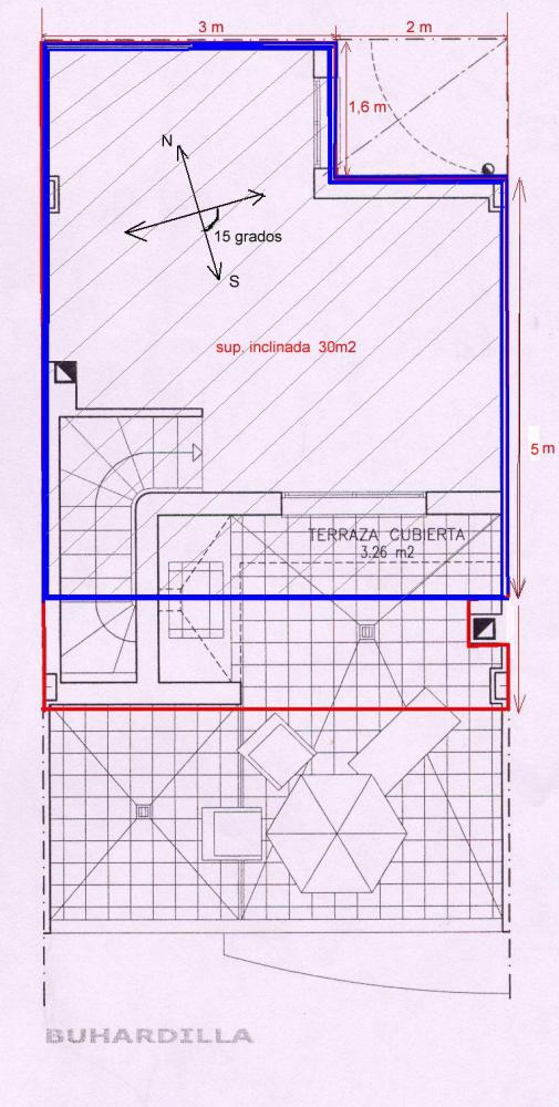

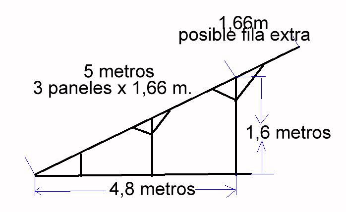

Mirad, os muestro un croquis que acabo de hacer en plan ultra rápido de lo que quiero montar y me comentáis.
La base es de 5x5 metros.
Postes cada dos metros y medio y en el centro. Con un termo que pesa 200 kg lleno de agua para hacer contrapeso.
El murete de mi terraza es de ladrillo del 11, las planchas que van al murete son de acero de 5mm en L, con 4 taladros como mínimo por plancha arriba, y otros 4 en el lado vertical, de ahí el poste sale soldado. Luego hay travesaños en el suelo en horizontal a lo largo y a lo ancho para darle rigidez...
La altura máxima que levanta por detrás es 1,74 más o menos... La estructura está a 20º para no hacer un levantamiento excesivo.
A lo ancho me caben 5 placas puestas en vertical, por tres filas, 15 placas de 1,66x1. Luego es posible que añada tres placass más en la parte de atrás que levantarían 2,20 metros como prolongación del plano inclinado (éstas no apoyarían en poste) sino que irían con una prolongación del galvanizado y sujetas con escuadras como veis en el otro dibujo...
La estructura es toda de galvanizado de 40x80x3mm
Qué opináis, se volará?

Creo que debes de consultar al arquitecto, ese tipo de terraza no esta preparada para soportar peso, es mas, un peso excesivo puede provocar la perforación de la lámina de PVC, porque seguro que es de PVC, después los muros de anclaje los veo muy enclenques, y creo que los aires acondicionados no debería de estar sobre ese tipo de tejado.
Re: el ayto me pide proyecto para 5 kw
hola...

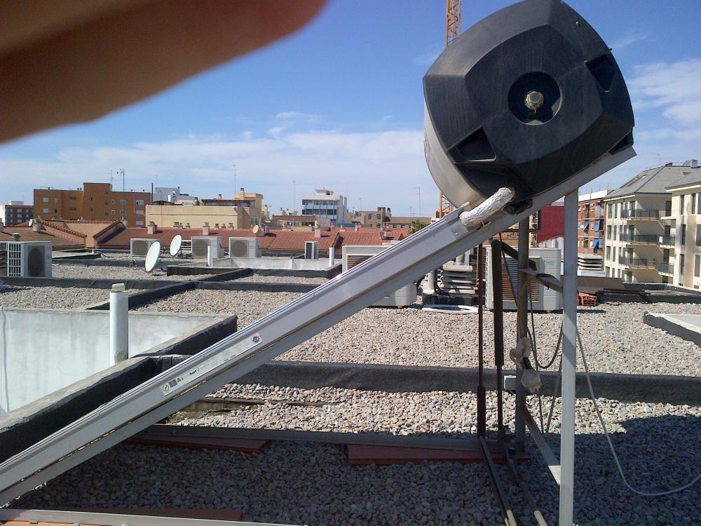

gracias por tu aporte, te comento que el vecino de al lado tiene un termosifón de 180 litros+ la estructura y el panel captador, andará lleno de agua por los 300 kg mínimo, sobre el mismo suelo.
Lo puedes ver adjunto.
Los muros de anclaje que separan ambas terrazas, parten de 40 cm de profundo desde el hormigón. Los aires acondicionados todos los vecinos de los 50 adosados los tienen en esa terraza no pisable. No hay otro sitio donde ponerlos, porque en la fachada no se puede.
Lo que he pensado es en hacer, en lugar de las láminas de anclaje de 60cm... hacer toda una tirada de 5 4,80 metros para que el peso y las fuerzas se repartan en todo el muro, en lugar de sólo en 60 cm por columna.
Joer ya me he quedao preocupao...

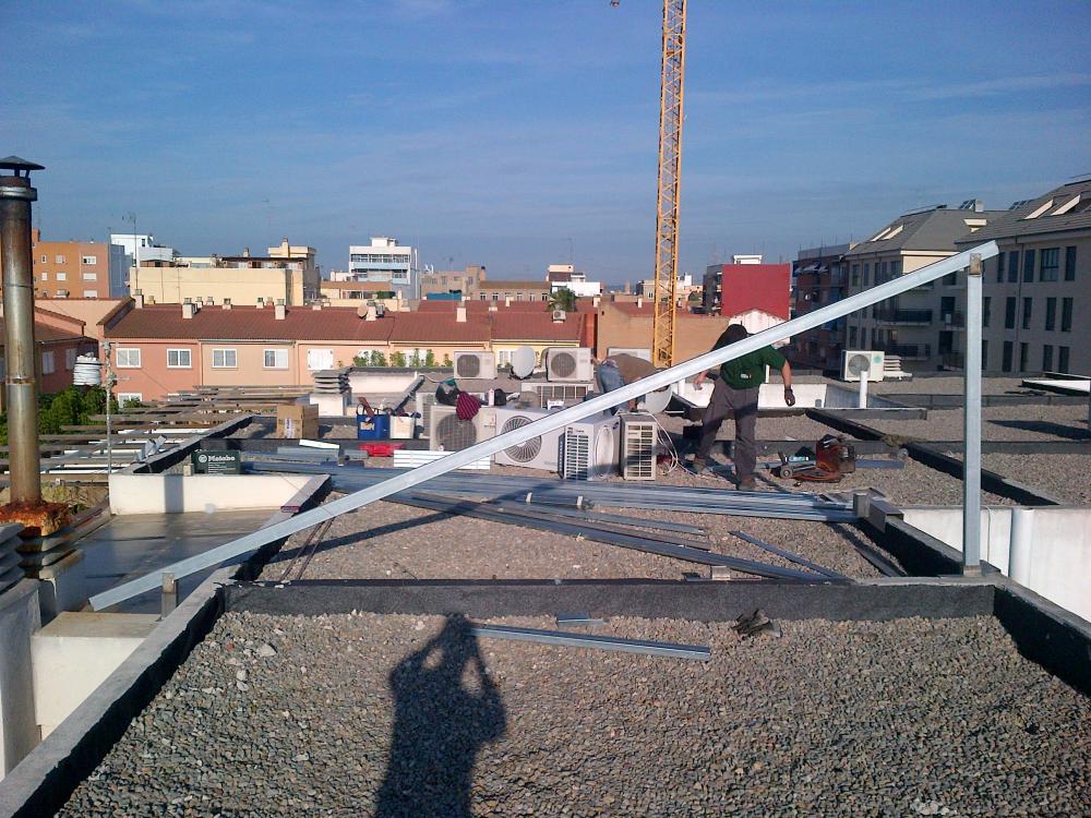

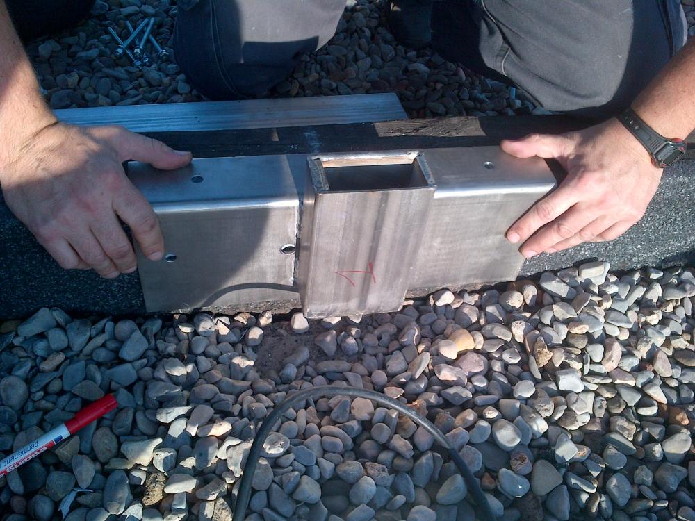

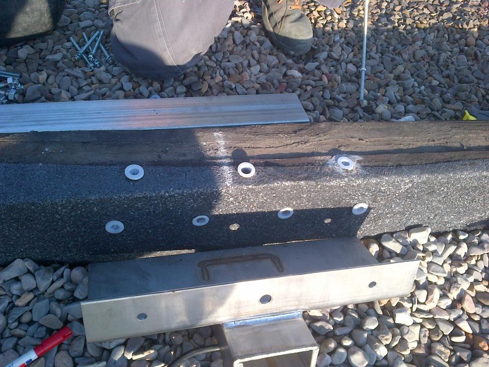

Archivo adjunto 5510Archivo adjunto 5511Archivo adjunto 5512Archivo adjunto 5513Archivo adjunto 5514

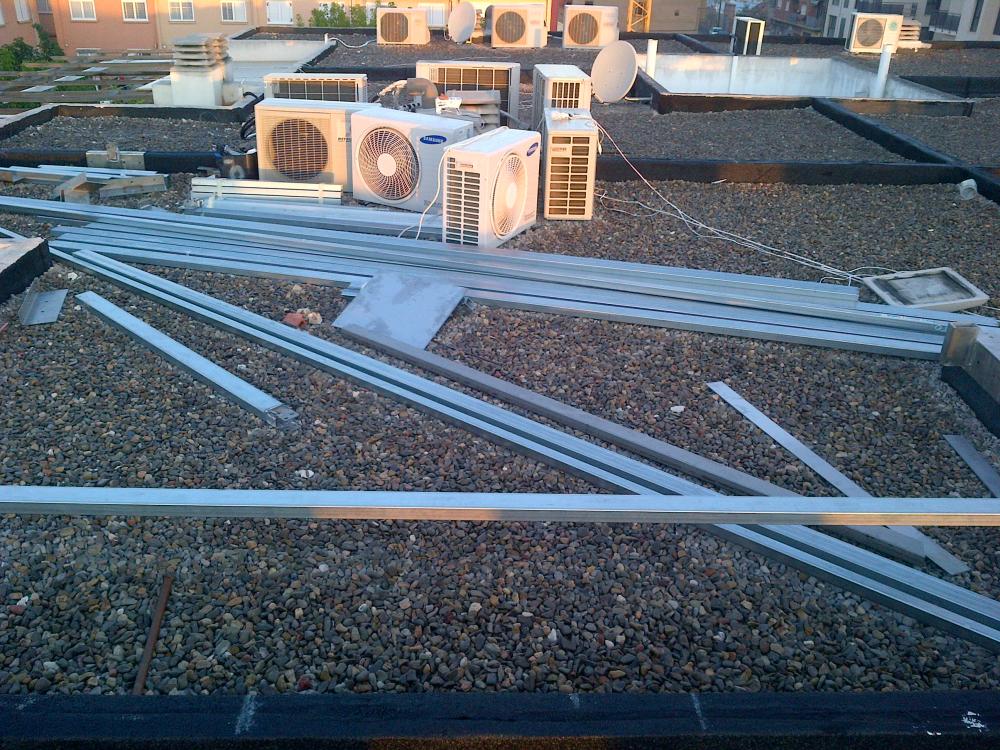

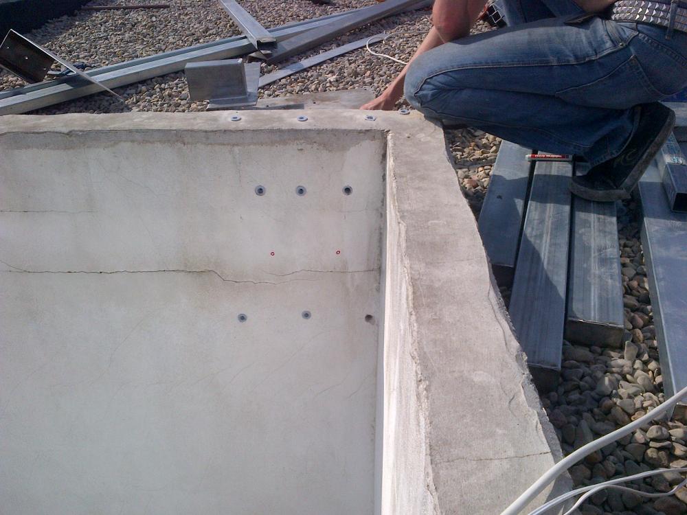

bueno...
hoy he comenzado el montaje de la estructura, con la licencia de obras, y el requisito de que cuando la tenga montada tener firmado un papel por un técnico competente que no se va a volar.... os iré poniendo imágenes durante el montaje.
Los agujeros que veis, son tacos químicos, la base de la columna donde más levanta la instalación está anclada a hormigón con varios tacos químicos del 15, como podéis ver en la foto donde se ve la pared por detrás.
Se aceptan ideas y sugerencias...
lo que no veo claro es en la 1º foto donde has realizado el anclage a esa altura se ve una fisura en la pared , deverias haber puesto el anclage mas bajo, por debajo de la fisura, que es donde estara el cincho de ormigon lo de arriba es un simple muro de alzada de la terraza y puede ceder.
Estoy con ANDYMNOCHE, me temo que lo que asoma es tabique de ladrillo y además ya está agrietado. Con el mucho o poco movimiento del viento, con el tiempo al final se lo lleva.
