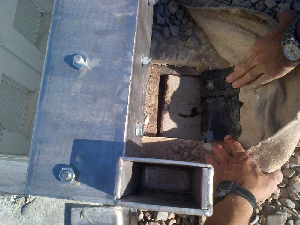

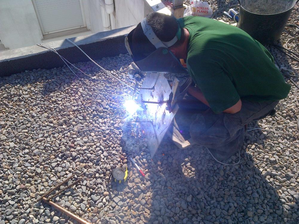

Tenéis razón, y está controlado. Hay una U invertida de 5mm de grosor que baja hasta el hgormigón para salvar el murete de alzada. ahora mismo la estamos ajustando. Así iría a Hormigón... Gracias por las sugerencias, luego iré poniendo fotos de la mañana de hoy.

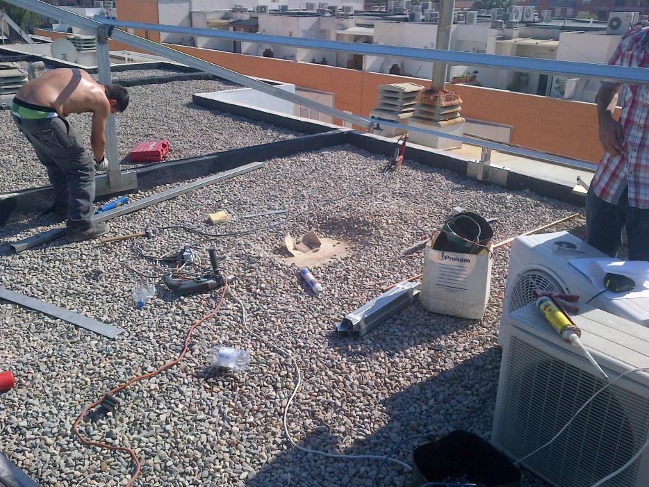

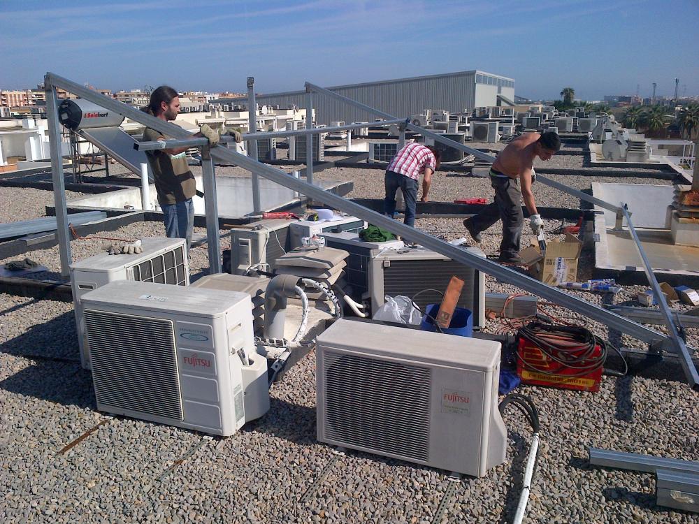

Veo poca fuerza en la sujeción, tenéis suerte con la terraza, no es lamina de PVC, es tela asfáltica, aun así, cuidadito…que el peso y el calor termina perforando la tela asfáltica, lo ideal es repartir el peso en la mayor superficie posible.
Aunque los anclajes están muy bien diseñados la fuerza la va ha soportar a medias la tela asfáltica y un tabique que vete a saber como esta hecho, peor…seguro que es un mantente mientras cobro, pues fue pensado para soportar muy poca carga lateral y ninguna hacia arriba.
No se que decirte, te recomiendo que tapes los laterales del “porche” hay mucha “vela” y creo que no te haces una idea de la fuerza que tiene el viento con tanta superficie, veo poco anclaje seguro, creo que deberías de alargar los anclajes delanteros y traseros hasta 30 cm. por debajo del planche de la terraza. Lo dicho cierra los laterales para evitar empuje hacia arriba por culpa del aire.
Ahh y cuando ancles a hormigón utiliza tornillos de “presión”.

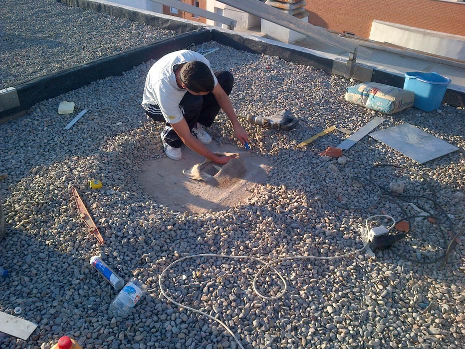

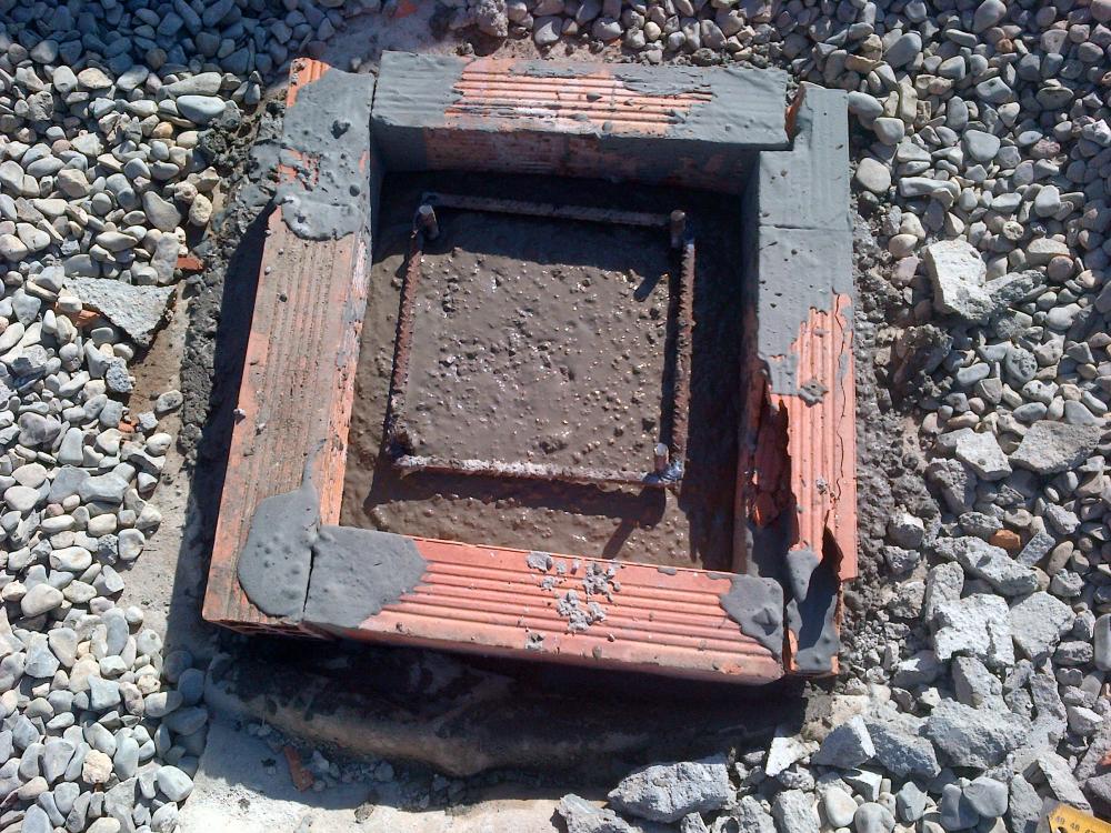

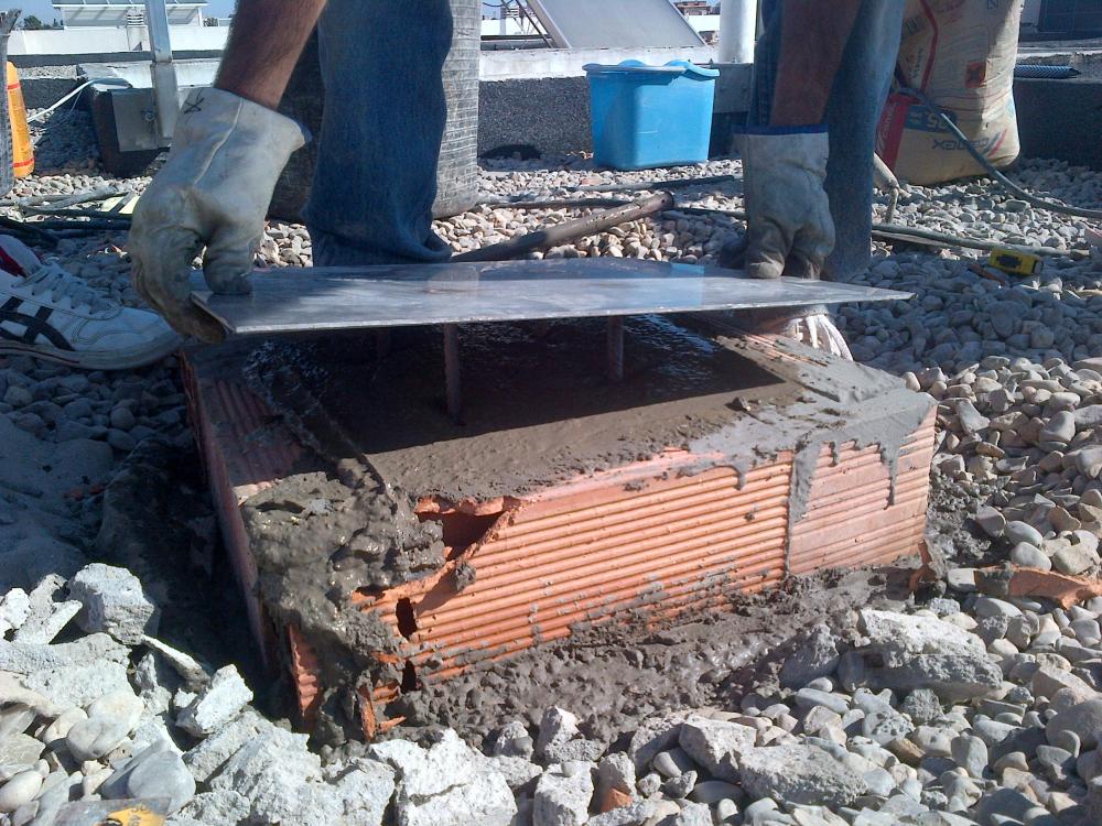

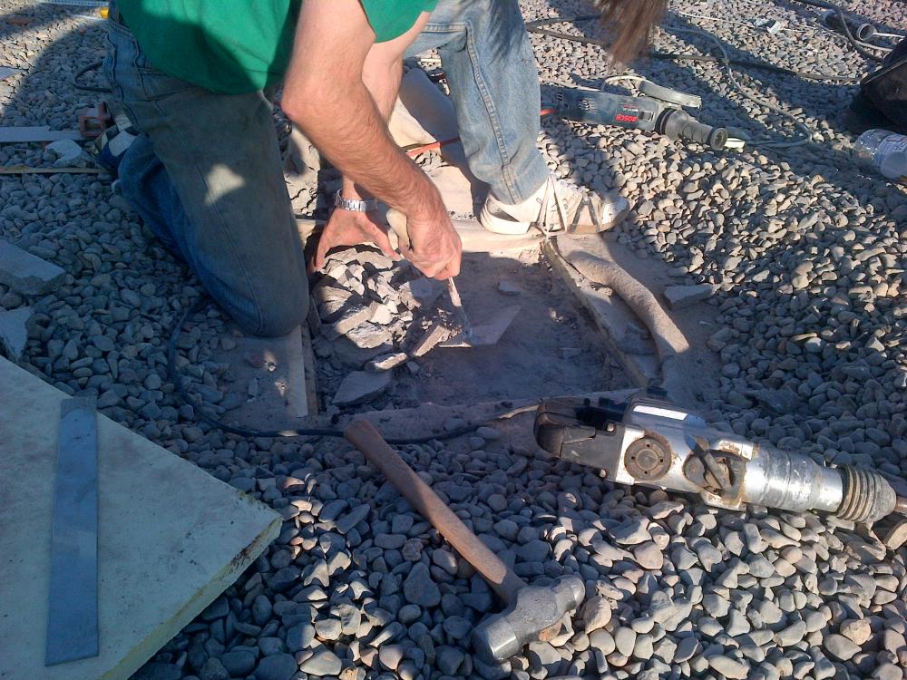

Bueno aquí las fotos de hoy...
Como bien decís, la U va a ir anclada al hormigón por el interior del murete, hemos cortado la tela y hemos encontrado una viga de carga de 40cm de espesor. Mañana taladramos 15 cm y le añadiremos una L a lo que ahora es una U invertida por el interior de la terraza, hasta el hormigón. Así el murete no carga con la fuerza...
En cuanto a lo de agrietarse la tela, el herrero va a sellar toda la base de acero inoxidable con tela asfáltica, y añadir un sellante en los tornillos para que no entre nada de agua en caso de que se cortara la tela original.

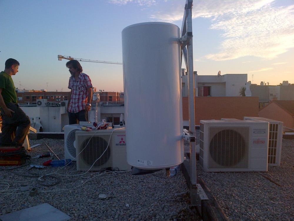

He añadido un termo de 150 L en una de las Vigas.

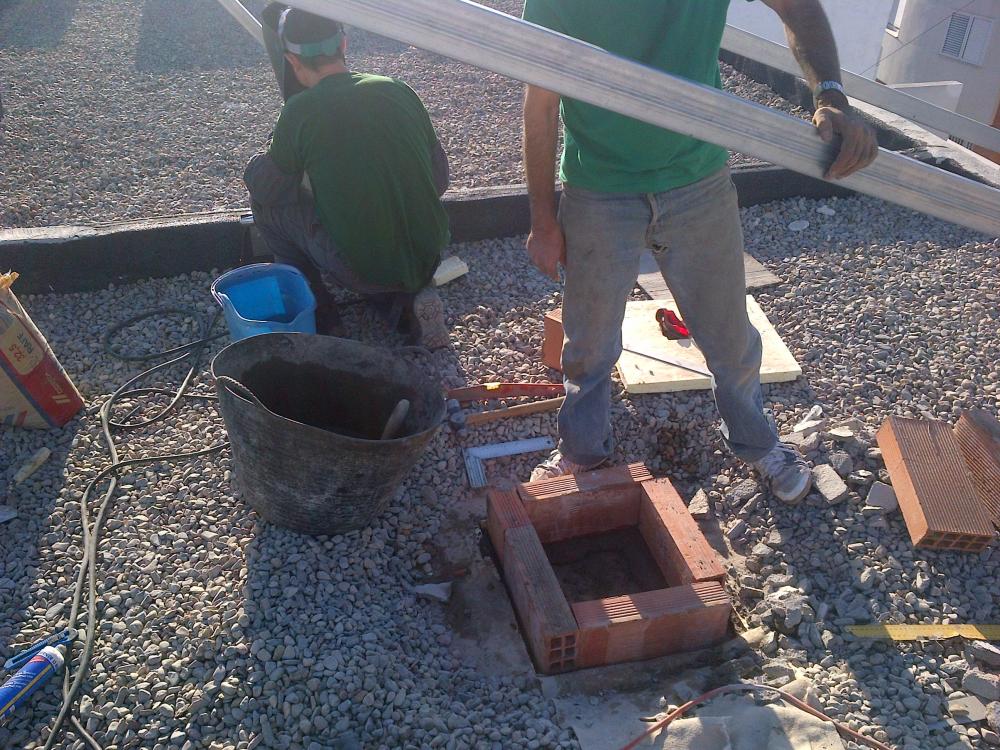

A parte, en la viga central, voy a hacer un pilar anclado sobre una base de 50x50 de 4mm, anclada al hormigón que hay debajo del planché de la terraza (cortando la tela), para que haga buen apoyo, ya que esa viga de 5 metros no tiene murete debajo, con lo cual hay que hacerlo de esta manera.
En resumen...

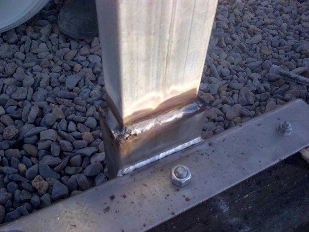

U de acero de 4mm de grosor ancladas a hormigón salvando el murete, en las columnas de atrás y las centrales.
La verdad es que con vuestra ayuda sobre la marcha, se está mejorando mucho, el diseño de la estructura.

skolly supongo que no le crearas sombras al del Solahart.
Buena estructura, no cabe duda.
- 08/10/2012, 19:47 #30
Re: el ayto me pide proyecto para 5 kw
me he dado cuenta que a última hora de la tarde le tapo medio captador (eran las seis de la tarde pasadas) y el sol ya estaba muy bajo.
En diciembre no sé como irá la cosa...aunque creo que no le tapará, ya que el sol se pondrá mucho más al frente de la instalación que da a S desviada al oeste 25º...

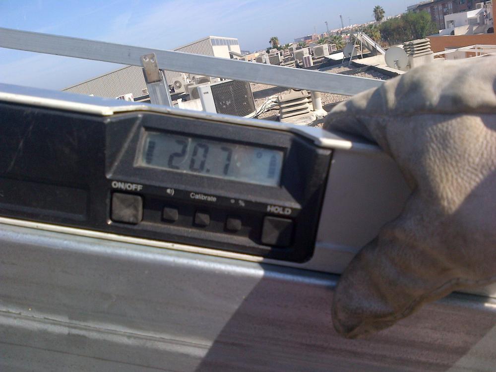

Es algo que no había calculado... y eso que la he diseñado a 20grados para no levantar tanto...
qué solución ves...
El tema es que como al vecino de atrás le pique el gusanillo en el futuro y le dé por montarse otra instalación... parte de la sombra de la mía cae sobre su terraza no pisable... que historia, no?

Supongo que al final pondrás una arandela grower a todas esas tuercas, aunque ahora estén solas para sujetar la estructura no da buen rollo verlas así.

O arandela grover...o contratuerca, pero sí...
