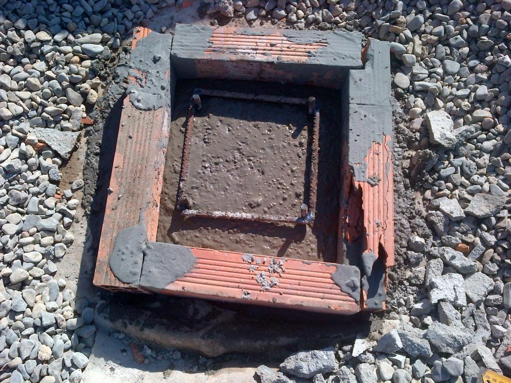

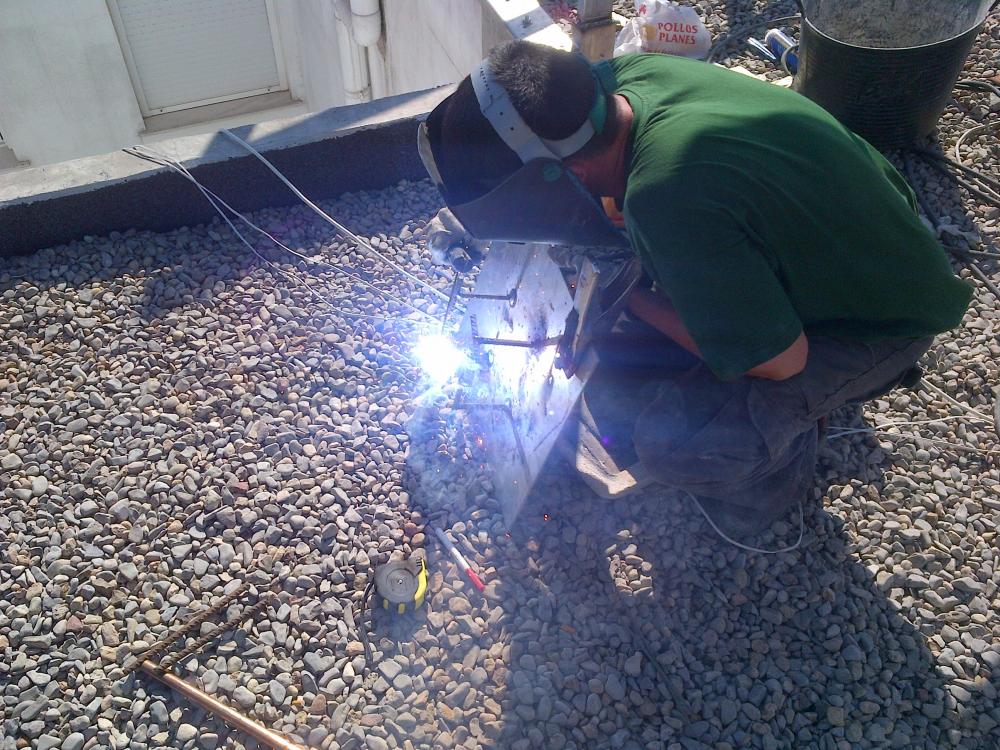

Re: el ayto me pide proyecto para 5 kw

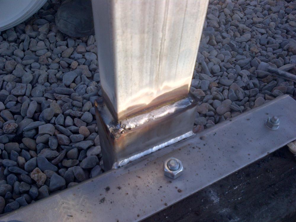

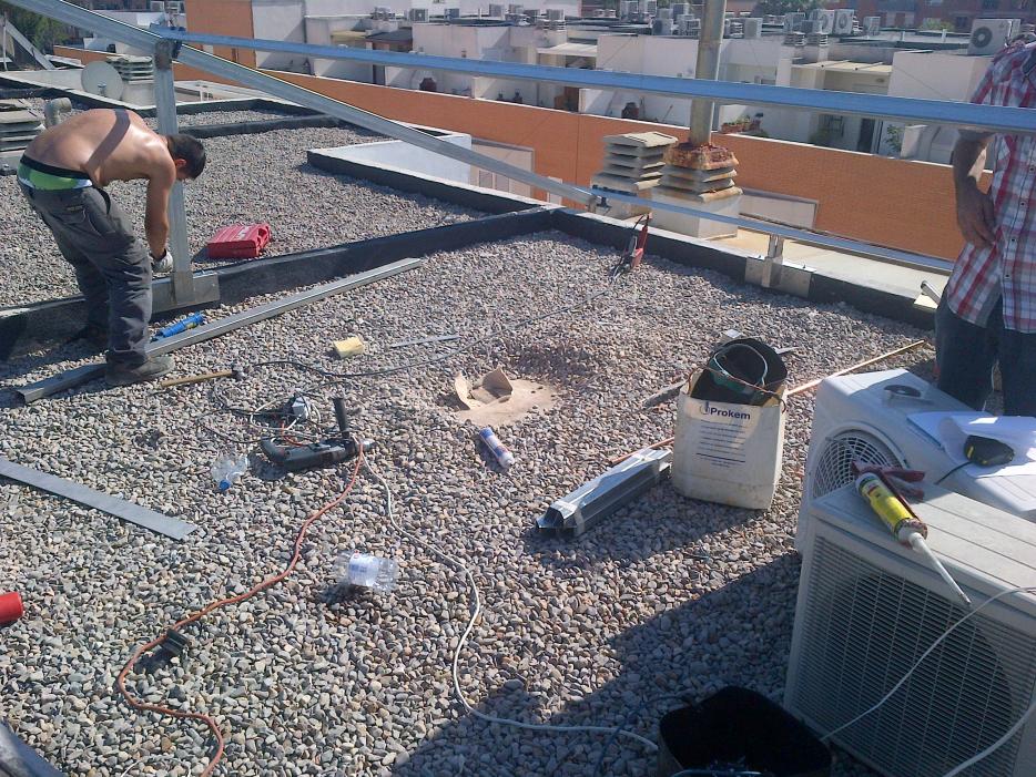

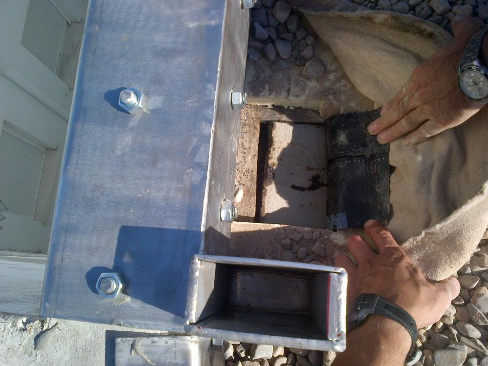

Bueno aquí las fotos de hoy...
Como bien decís, la U va a ir anclada al hormigón por el interior del murete, hemos cortado la tela y hemos encontrado una viga de carga de 40cm de espesor. Mañana taladramos 15 cm y le añadiremos una L a lo que ahora es una U invertida por el interior de la terraza, hasta el hormigón. Así el murete no carga con la fuerza...
En cuanto a lo de agrietarse la tela, el herrero va a sellar toda la base de acero inoxidable con tela asfáltica, y añadir un sellante en los tornillos para que no entre nada de agua en caso de que se cortara la tela original.

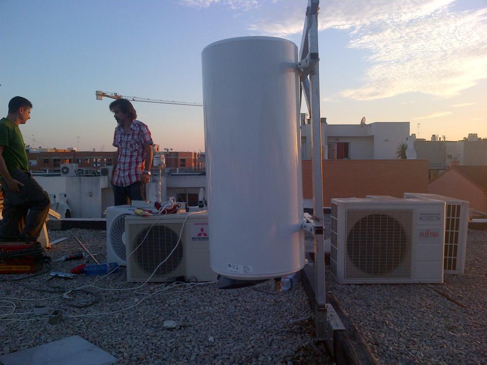

He añadido un termo de 150 L en una de las Vigas.
A parte, en la viga central, voy a hacer un pilar anclado sobre una base de 50x50 de 4mm, anclada al hormigón que hay debajo del planché de la terraza (cortando la tela), para que haga buen apoyo, ya que esa viga de 5 metros no tiene murete debajo, con lo cual hay que hacerlo de esta manera.
En resumen...
U de acero de 4mm de grosor ancladas a hormigón salvando el murete, en las columnas de atrás y las centrales.
La verdad es que con vuestra ayuda sobre la marcha, se está mejorando mucho, el diseño de la estructura.

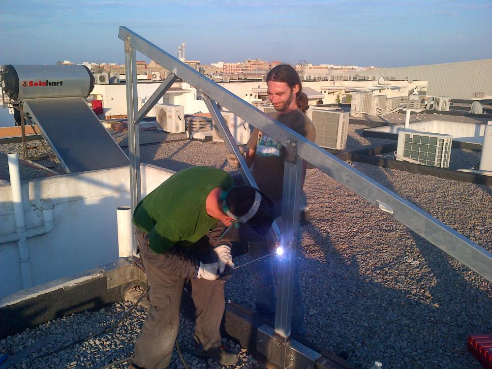

skolly supongo que no le crearas sombras al del Solahart.
Buena estructura, no cabe duda.

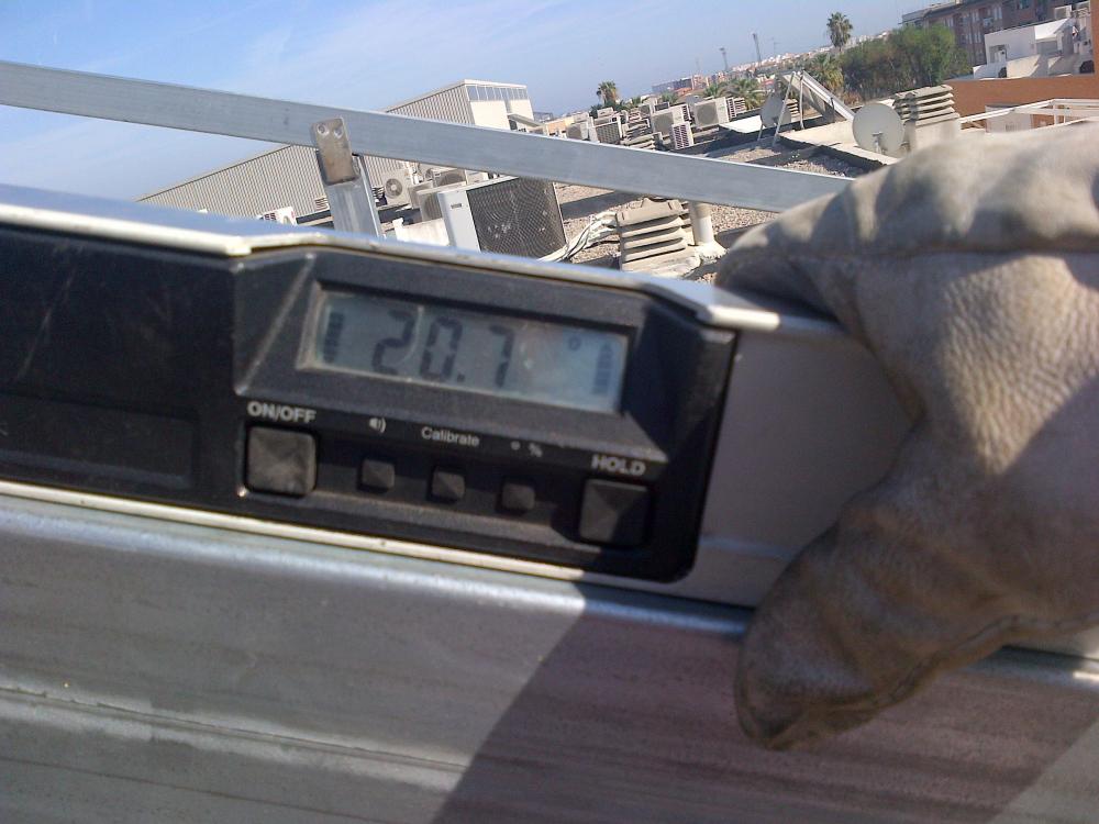

me he dado cuenta que a última hora de la tarde le tapo medio captador (eran las seis de la tarde pasadas) y el sol ya estaba muy bajo.
En diciembre no sé como irá la cosa...aunque creo que no le tapará, ya que el sol se pondrá mucho más al frente de la instalación que da a S desviada al oeste 25º...
Es algo que no había calculado... y eso que la he diseñado a 20grados para no levantar tanto...
qué solución ves...
El tema es que como al vecino de atrás le pique el gusanillo en el futuro y le dé por montarse otra instalación... parte de la sombra de la mía cae sobre su terraza no pisable... que historia, no?
Supongo que al final pondrás una arandela grower a todas esas tuercas, aunque ahora estén solas para sujetar la estructura no da buen rollo verlas así.
O arandela grover...o contratuerca, pero sí...
Qué opináis de que a última hora mi instalación tape parte del solahart que hay detrás a la derecha...
Salu2
Voy a desayunar que en media hora empezamos a soldar. Jeje
En verano no hay problema, pero en invierno es cuando hay que tener cuidado, porque media hora de sol es un tesoro.
De todas maneras si hubiera algún problema, le hechas un cable que alimente la resistencia de apoyo y arreglado.

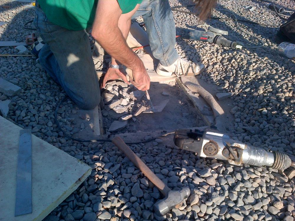

6 Archivos adjunto(s)

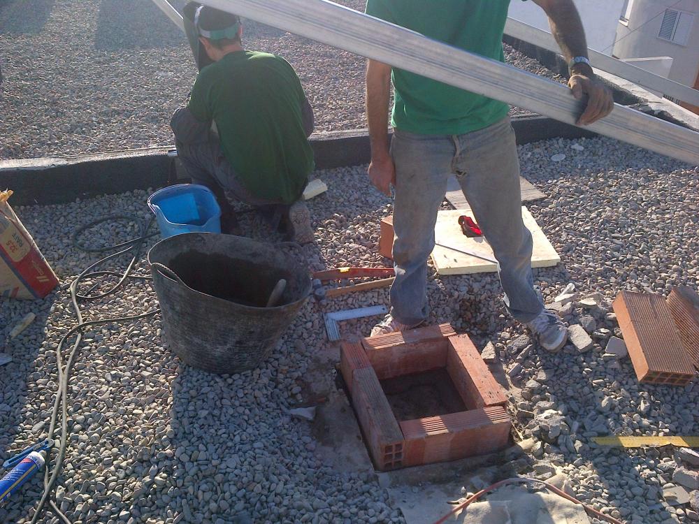

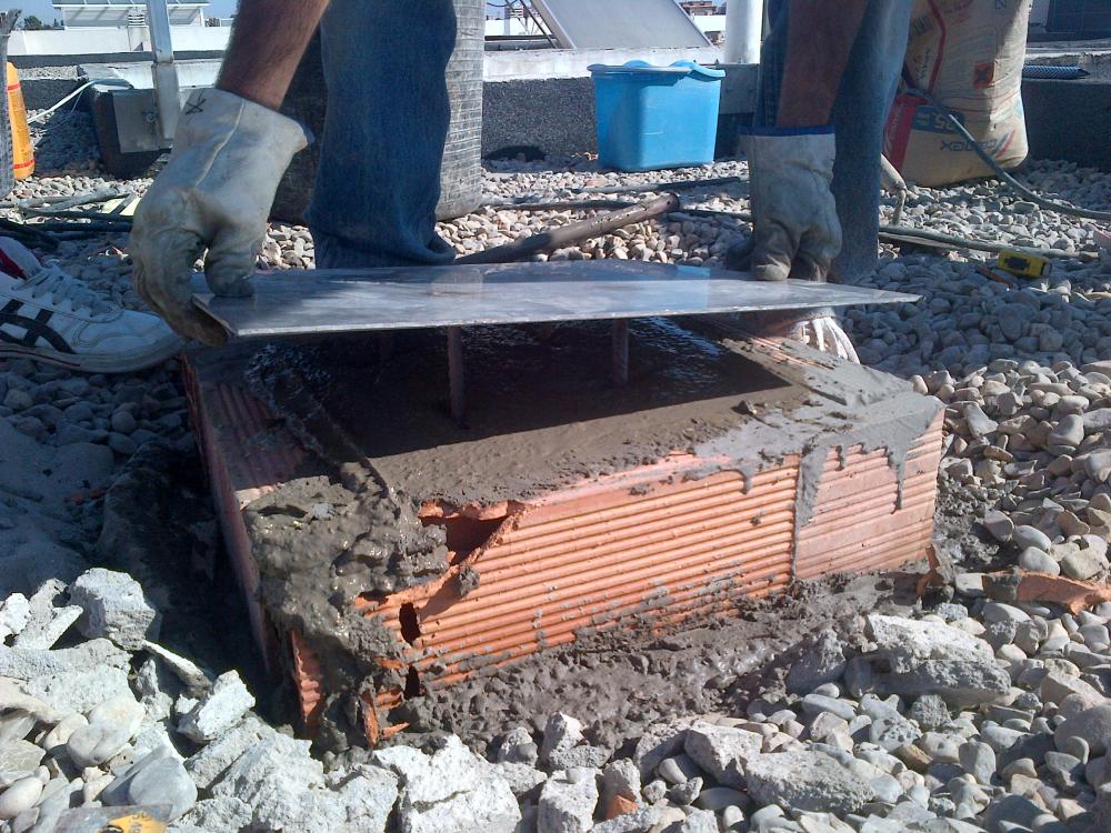

Archivo adjunto 5538Archivo adjunto 5539Archivo adjunto 5540Archivo adjunto 5541Archivo adjunto 5542Archivo adjunto 5543Las fotos de hoy...
he hecho un pie de hormigón unido a una viga de la casa, como podéis ver en las fotos.
El pie, con su columna, sujetará la traviesa central, y con escuadras a las de los lados.

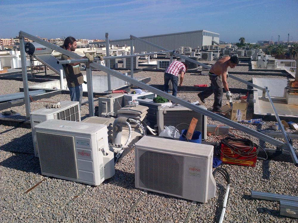

Has mejorado y el peso de la estructura le da solidez, pero….., debes de cerrar los laterales si o si, pues en caso de aire la estructura no se rompería, saldría volando de una pieza y pobre del que pillara, ciérrala con ladrillos del “6” o del “9” con enlucido incluido para fortalecer la pared, de esta manera evitarías que tomara “aire” por debajo, que es tu mayor peligro.
Otra cosa, la madre que parió al constructor y al arquitecto, los muy cabrones no han sido capaces de echar ni un mísero “planche” para asegurar esas vigas, cuidadito con las vigas, me da la impresión que están “mantente mientras cobro”, lo mismo las han dejado caer y se mantienen por gravedad, claro que lo mismo me equivoco y las han fijado con una “correa” de hormigón por las puntas.
En Valencia los vientos más fuertes que predominan son del oeste, de levante puede soplar fuerte pero no supera los 40km/h. Entonces en este caso el viento pasaría por debajo de la estructura, de derecha a izquierda o viceversa.
Si sopla del sur, el viento discurriría por encima de los módulos.
El problema es las raras veces que el viento pudiera soplar 100% del norte con ráfagas fuertes, pues es cuando más vela haría.
Para esa posibilidad, que aunque poco probable, no es imposible...he pensado en cerrar la entrada de aire de la parte norte de la estructura, con una buena lona, de manera que evitara el paso de aire hacia el interior de la estructura, y al no poder escapar (la parte baja sólo levanta 30...) acabara por provocar daños.
Qué opináis de esta solución...?
Yo creo que dejando una ligera separación entre panel y panel tanto horizontal como verticalmente ya no hay que hacer nada más, porque desaparece el efecto vela.
Eso también es una buena opción...aunque voy bastante justo de distancia.
Los módulos que tengo en el punto de mira miden 1,66x0,99...y de ancho la estructura mide 5,15, y la tirada a lo largo, 5,35 la parte corta y 6,70 la parte larga. Pero sí que los intentaré dejar separados aunque sea 3 cm en horizontal y 5 en vertical.
