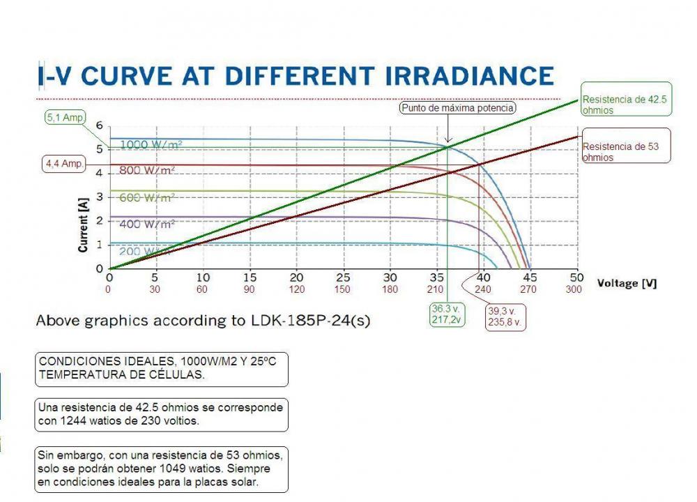

Siguiendo un tema de hace algún tiempo que parece que ya no está activo, creo que si que sería posible conectar en CC directamente un termo electrico con una resistencia de 1.000w a 6 módulos de 72 celdas de 175w en serie (1050w en total) y Vmp=36V (216V de CC totales), ahorrándonos el inversor. Con que caliente el termo una vez al día (cuando tengamos sol) es suficiente, ahorrando las baterías.
Mi duda es que viendo las gráficas I-V del fabricante no se a priori en que punto de la gráfica va a trabajar ni si va a estar cerca del punto de potencia máximo.
¿Si la resistencia es de 53ohms se puede saber en que punto va a trabajar las placas?.

Interesante cuestión.
Va a ser imposible que las placas trabajen siempre en el MPP, porque ese punto cambia con la irradiación, la temperatura y la carga.
Eso es lo que hace un regulador MPPT, cambiar constantemente la carga para adaptarse al MPP. Y la resistencia no es un MPPT, sino una carga lineal: a más tensión, más potencia disipada.
- Supongamos que la T_ambiente es alta, unos 35ºC. En ese caso la Vmp baja, podemos pensar en unos 6 voltios por placa. Se te quedaría en 6 x 30 =180 votios. Y podemos pensar que la Pmax que te den las placas con esa temperatura, te baje un 20%. En ese caso dispondrías de 6 x 175w= 1050 w -20%= 840 watios como máximo.
Como P=V^2/R, tenemos que R= 180 x 180 / 840w = 38,5 ohmios.
Para conseguir aprovechar la Pmax con esa T_ambiente, la resistencia debe ser de 38,5 ohmios.
- Sin embargo, si la Tambiente es baja, unos 5ºC, la Vmp si que puede ser de 36 voltios. En ese caso, la Pmax entregada por las placas si que puede llegar a 1050 w.
En ese caso, R = 216 x 216 / 1050w = 44,4 ohmios. Esa sería el valor de la resistencia para poder aprovechar los 1050 w con 5ºC.
Si el valor de la resistencia es fijo y diferente a los 38,5 y 44,4 ohmios, la potencia "aprovechable" será menor.
Para que la potencia entregada por la placa siempre sea máxima, el valor de la resistencia de la carga tiene que ser igual al valor de la "resistencia interna" de la placa, que se corresponde con Vmp/Imp. Y esa "resistencia interna" varía constantemente con las distintas condiciones (temperatura, irradiación)
Son datos que me he "inventado", pero es para que veas lo que ocurre con una carga (resistencia) "fija".
Pero la pregunta es ¿que potencia va a disipar la resistencia de 53 ohmios?
Para ello tienes que verlo sobre una gráfica, superponiendo la curva V-I de las placas con la curva V-I de la resistencia. Donde se crucen las dos curvas será el punto de trabajo de las placas con esa resistencia.
Si tienes las curvas V-I de las placas, lo podemos ver.

Un ejemplo para placas LDK de 185 w, modelo 184P 24(s).
Archivo adjunto 5396

Carlos6025: la gráfica de mis placas son muy parecidas a las que tú has puesto.
Gracias por la aclaración.
