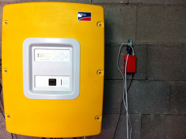

He desarollado una programa que recoge datos del Sunny Island y los publica en una pagina web. Todo hecho en un Raspberry PI con un convertidor USB-RS485.
Los aparatos me han costado menos de 50 Euros y da graphicas interesantes de los datos del Sunny Island, sobre todo el valor del "SoC" de la monitor de bateria integrado en el SI.

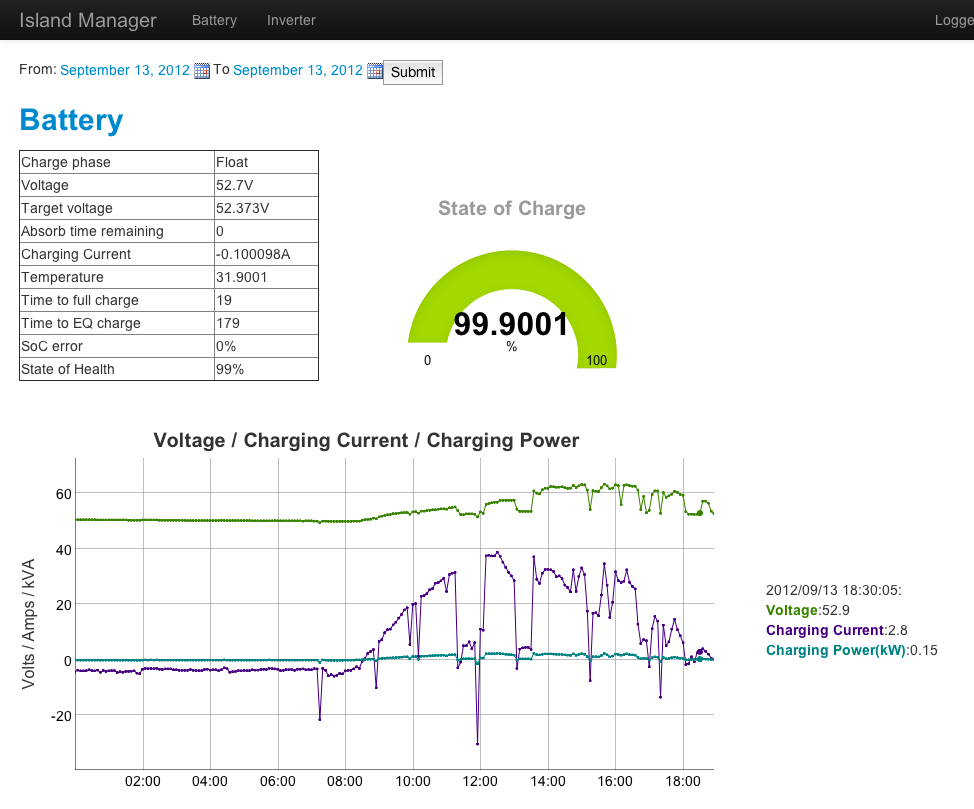

¿Tienes absorción de 60 y pico voltios o estabas ecualizando?
¿La escala de la potencia de carga no se puede modificar?

Si. Estaba haciendo un EQ :)

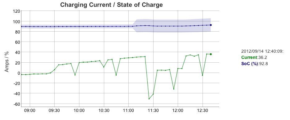

De momento coja datos solo cada 5 minutos. Se puede hacer un zoom en las graficas con un movimiento de clicear y arastar con el raton para ver una escala mas pequeña. Las graficas estan hechas con: dygraphs JavaScript Visualization Library
Tambien se puede ver el error en el SoC como el margen difuso. Archivo adjunto 5343
