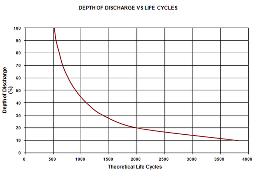

Carallo, lo de las baterias no hay quien lo entienda. En teoria esta bateria deberia estar "difunta". A 16 voltios deberia haber gasificado el electrolito, y el anodo deberia estar corroido. ¿No te soltaba hidrogeno a esta tensión? ¿Ni has debido añadir agua destilada?
Este es el primer "milagro" digamos que no gasifique a 16 voltios. De todas formas no te fies de la densidad solamente. Es logico que la densidad sea correcta pues si algo no esta es descargada ni sulfatada, pero puede presentarte una gran resistencia interna. Lo veras si al aplicarle carga cae la tension rapidamente . Y sería bueno hacerle una prueba de capacidad (una descarga controlada).
Yo no conozco estos modelos, pero la serie de ciclo profundo como la TROJAN J185H-AC 250Ah tiene esta curva de vida.
Archivo adjunto 5302
por tanto con un 30% de DOD deberia andar por los 1400 ciclos.
En cambio en otras series como la T-105 dicen estar solo diseñada para 3-5 años de vida, sin dar curva de DOD. En algun manual hablan de 300 ciclos al 80%, lo cual es inferior a la curva publicada por Trojan para la J185. O sea, a saber. segun modelo y trato.
Saludos cordiales
