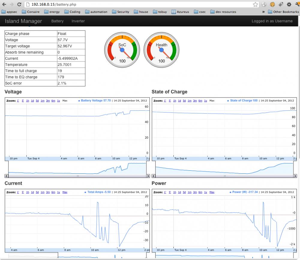

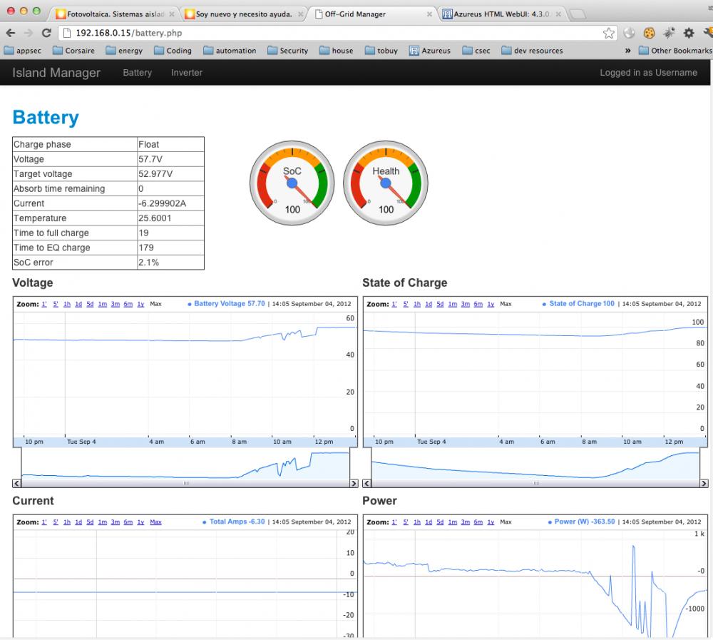

    Creo que tengo un plan para solucionar este tema en plan casero con el sunny island + midnite classic + raspberry pi (Raspberry Pi | An ARM GNU/Linux box for $25. Take a byte!).
    Con el Sunny Island se puede saber el SoC a traves de su medidor interna, y tambien los "return amps" a traves del Shunt que hay que instalar. Con el raspberry pi se puede medir estos dos valores con la placa de communicacion para el Sunny Island. Luego, el Midnite classic ofrece el opcion de cambiar su configuracion a traves de modbus, y incluye un registro para "ForceFloatF" que parece que puede parar los etapas de absorcion y EQ. Ademas si puede cambiar estos valores mientras el regulador esta en marcha (en contra con el morningstar). Bueno, parece que hasta los de midnite no tienen la tema de modbus totalmente aclarado, pero en principio se puede hacerlo (What's the best way to end Absorb or EQ through Modbus?).
    Este finde he hecho la primera fase que es el monitor del Sunny Island con el raspberry y funcciona muy bien. Cuando llega mi Classic la semana que viene empezare con la segunda fase que sera el programacion del midnite basado en los datos del Sunny Island.
    Miniaturas adjuntadas Miniaturas adjuntadas Ecualizacion -> Absorcion o al reves??-screen-shot-2012-09-04-14.08.46.jpg
    Última edición por stephen; 04/09/2012 a las 14:08

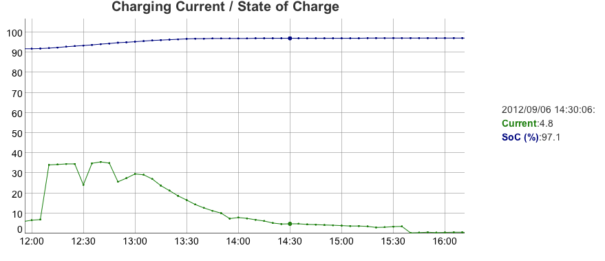

    Ahora tengo datos del SoC del Sunny Island y los amperios de retorno, y me parece que los de retorno son mas fiables para marcar el fin de absorb que el monitor de bateria del sunny island. La bateria es un PzS 700Ah C5, con un aproximacion a 867Ah C20 y tiene 1 año.
    En este grafica el SoC llega a 97% a las 14h30 y los amperios de retorno son 4.8A (0.5% de C20)
    A 15h30 el SoC queda en 97.2% y los amperios de retorno son 3.5A (0.4% de C20). Bueno el Sunny Island tambien da un porcentaje de error en la calculacion de SoC que varia entre 1 y 7% durante el dia.
    Con esas baterias casi nuevas es normal que los amperios de retorno son tan bajos, o seria mejor si acabo el absorb mas pronto?

    EDIT . No habia leido el post de Stephen. Nos hemos casi "pisado en el tiempo" .Y creo que los tiros van por ahi, lo importante es trabajar con estos amperios de retorno que en realidad corresponde a una situacion en la cual la intensidad en el acumlador "casi se mantiene constante" y ademas es suficientemente baja. La curva de intensidad se asemeja a una exponencial decreciente asintotica al eje del tiempo. En algun punto de ella deberiamos acabar la absorcion.
