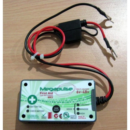

ok... baterias sulfatadas y mucho. A estas altura ya no pierdes nada a comprar un desulfator solar megapulse
Avoid battery problems with Megapulse FAB-MK5
Archivo adjunto 5284
lo venden también en españa..busca por google megapulse españa.
Debido al tamaño de tu sistema te aconsejo la versión grande del megapulse: FAB mk5
En 3 meses puede recuperar al 100% la capacidad de tus bateria, siempre que no tengan fallos mecánicos, pero en tu caso, no creo, porqué casi no se han utilizado.
Entonces ... claramente necesitas de la sonda de temperatura, porqué este inverno las baterias van a necesitar voltajes mas altos para recargarse.
Y dejalo conectado el desulfator unos 3 meses... en relidad puedes dejarlo fijo, no hace ningún daño a ningún aparato.
Si no funciona... bueno habrás tirado 150-200 euros, pero si te sale bien, ahorras un dineral en baterias.

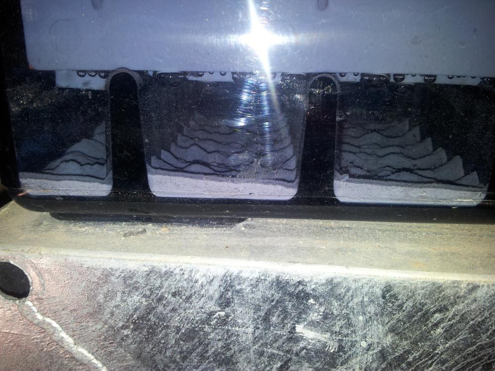

Pongo unas fotos del fondo de la batería. Hay posos.
Archivo adjunto 5291

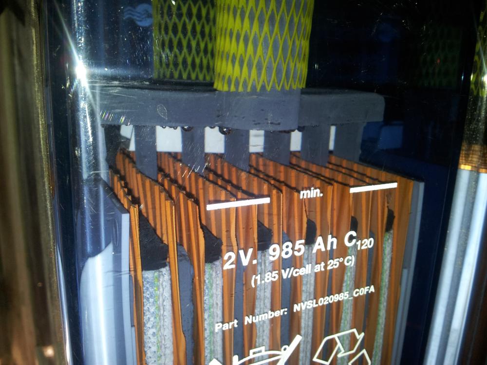

El color de las placas parece bueno no?
Archivo adjunto 5292

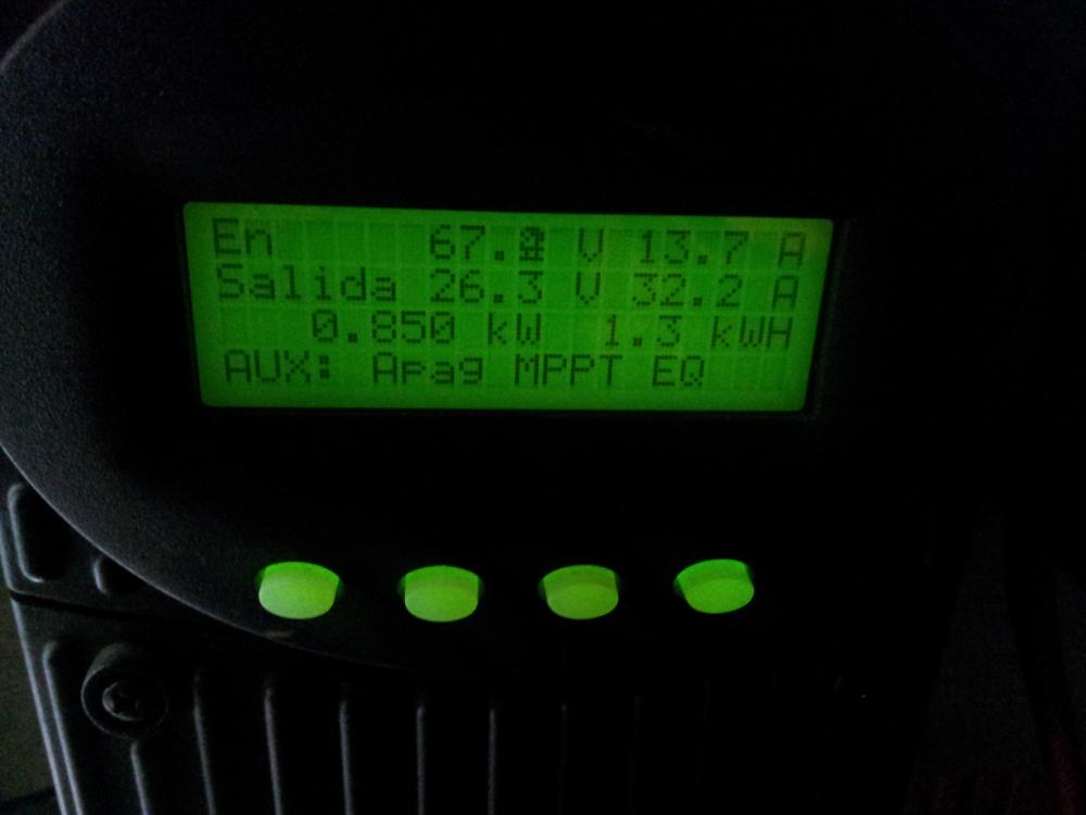

Estado en EQ
Archivo adjunto 5293

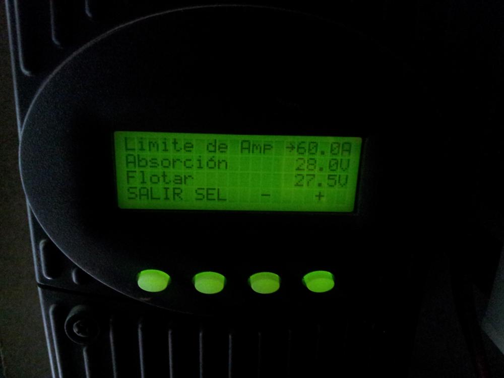

Configuración de voltajes de carga
Archivo adjunto 5294

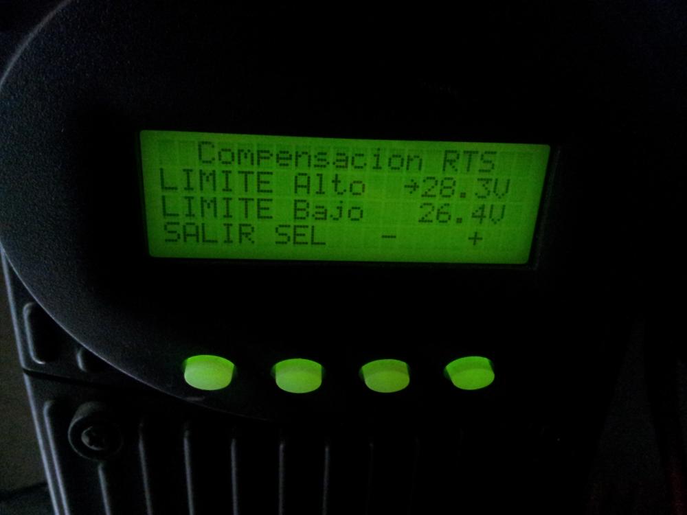

Esto es la compensación por temperatura creo, debería de subir el limite máximo no?
Archivo adjunto 5295
Re: Disminución capacidad baterias Opzs
Si en la opción de COMPENSACIÓN seleccionas LIMITE, puedes limitar las tensiones, pero no te hace falta. Para ello elije GRANDE, y así las tensiones por compensación no se limitan. LIMITE se utiliza para asegurarte de que no vas a sobrepasar la tensión que soporte las carga con el frio.
Si, mejor es que desconectes todo.
El voltaje de absorción, personalmente le pondría 29 voltios.
El tiempo de EQ empezará a contar cuando llegues a los 32 voltios, si es que llegas. Prueba con 1 hora y miras la densidad. Si no llegas a 1,23, dale otra hora. Y controla la temperatura y el agua de la bateria, aunque con el frio que hará por ahí, no se van a pasar de temperatura.
Para 2 años de vida, parece que hay "muchos" posos.
Vale le he puesto una hora de EQ de momento a ver que pasa.
Los consumos los desconecto con un automático espero que con eso valga. De todas maneras le he puesto una EQ de 29 Voltios de momento y si no sube la densidad la iré subiendo en Voltaje y tiempo de EQ.
Llegaron a estar a 1,21 de densidad pero la EQ no consiguió subirlo hasta 29V, a ver mañana. Pero en cuanto se hizo de noche enseguida han bajado a 1,16 de densidad. Seguiré con las equalizaciones estos días y midiendo y seguiré comentando los resultados.
Le costará subir a 32 voltios, si es que te llega. Ecualizando, la bateria "traga" mucha potencia, aunque esté cargada al 100%. Todo se va en calor y en la electrólisis. Yo tengo practicamente la misma capacidad que tu, y con 2Kwp, le cuesta llegar a 64 voltios. Ya ves, 2kw que se convierten en calor y en H2 y O2. Pero es necesario ecualizar a esas tensiones para poder igualar los vasos y "romper" el sulfato.
