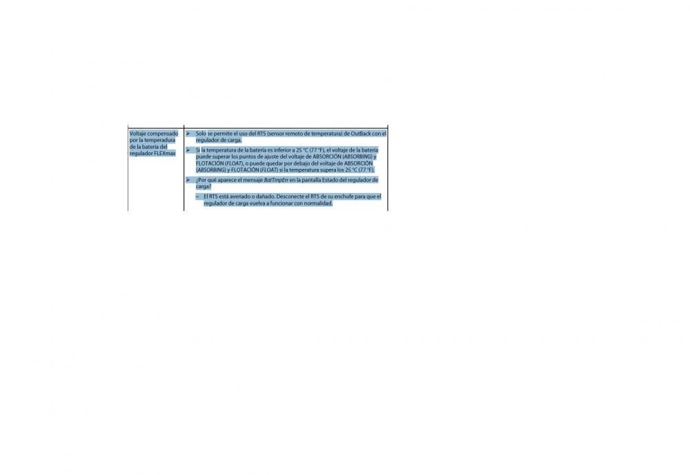

Me he dado cuenta que el cable que va desde el regulador a las baterias es de 10 mm y es un metro de largo, lo toque aye con 1700w y estaba ardiendo, lo agarras fuerte con la mano y me quemaba.
Ha venido el tecnico esta tarde y lo ha cambiado por 2 de 16mm libre de halogenos.
Ademas he leido esto en manual de FLEXmax Archivo adjunto 5247
Re: Dudas instalación poco voltaje
pablo79
Ademas he leido esto en manual de FLEXmax.
¿pero 2 de 16mm2 para positivo y 2 para negativo, o 1 de 16mm2 para cada polo?
Tu fm está trabajandon casi al máximo y necesita 35mm2 para cada polo, que es lo máximo que se le puede poner.
Con la sonda conectada, la tensión de carga disminuye en 0,005 voltios por cada vaso y por cada grado de diferencia con respecto a 25ºC.
Es decir, si tu bateria está a una temperatura de, pongamos por caso, 35ºC, la compensación sería de: 12 vasos x 10ºC de diferencia x 0,005 voltios = 0,6 voltios. Si la tensión de absorción la tienes configurada para 29 voltios, con 35ºC de batería, te baja hasta los 28,4 voltios.. Y con la tensión de flotación ocurre lo mismo.
