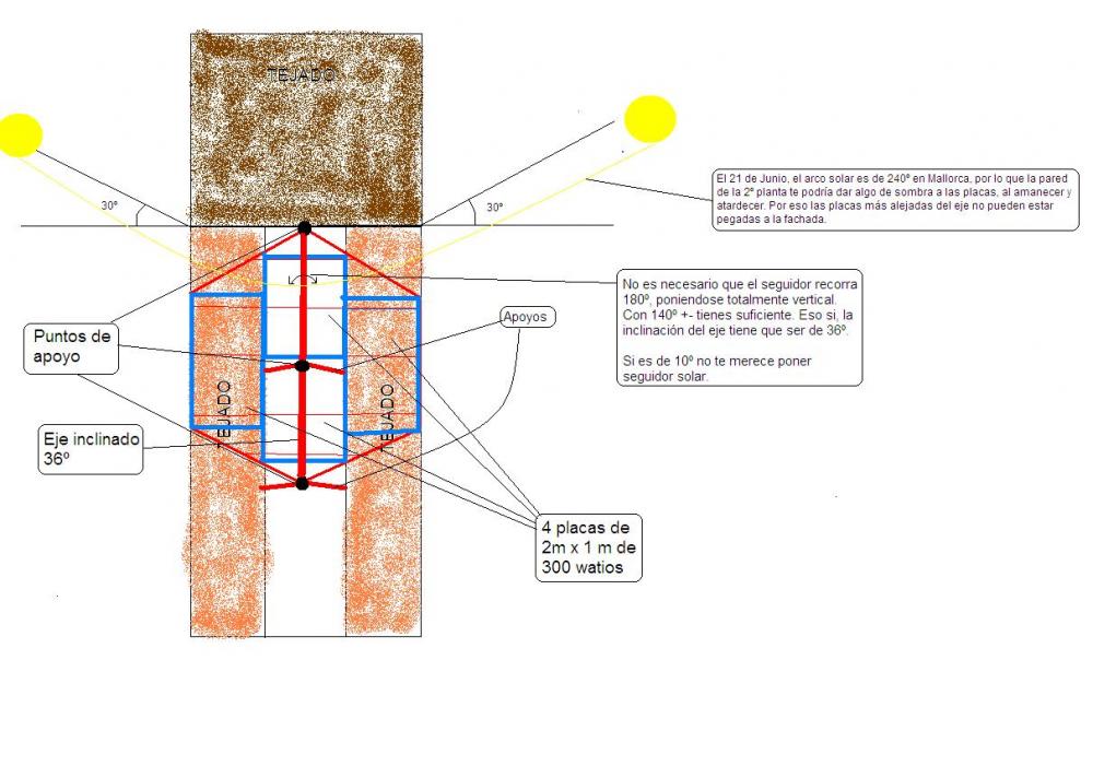

Una idea
Archivo adjunto 5201

no carlos no me he rendido, estos mirando las diferentes opciones, buen dibujo dibujas mejor que yo sabo el ultimo dibujo del seguidor solar, cuando mire el angulo 36grados y lo pase a % de pendiente para hacerme una idea de la altura pues que te diga lo veo altisimo,
fue la causa que empence a mirar otras opciones y calcular la potencia, pues si cambiaba de idea como en septiembre empiezo la obra del tejado poder modificar, es el unico inconveniente que tengo con el seguidor, tambien puedo variar el angulo pero como me has dicho es desaprovechar el seguidor. De todas maneras tengo en mi mesa varios dibujos de todas clases de colocamiento de placas, y a menos este mes tengo que tener las cosas muy claras antes de empenzar la obra, y tengo que ir con una brujura para tener los datos concretos, las primeras horas del dia la 2 planta estoy seguro que no dara sombra a las placas, mas bien a las ultimas horas del sol. tendre que hacer un seguimiento solar.
Entonces es que no tienes la casa totalmente al sur.
En el dibujo anterior, con 4,5 metros de largo del eje, a 36º, la diferencia de altura entre apoyos es de 2,6 metros.
