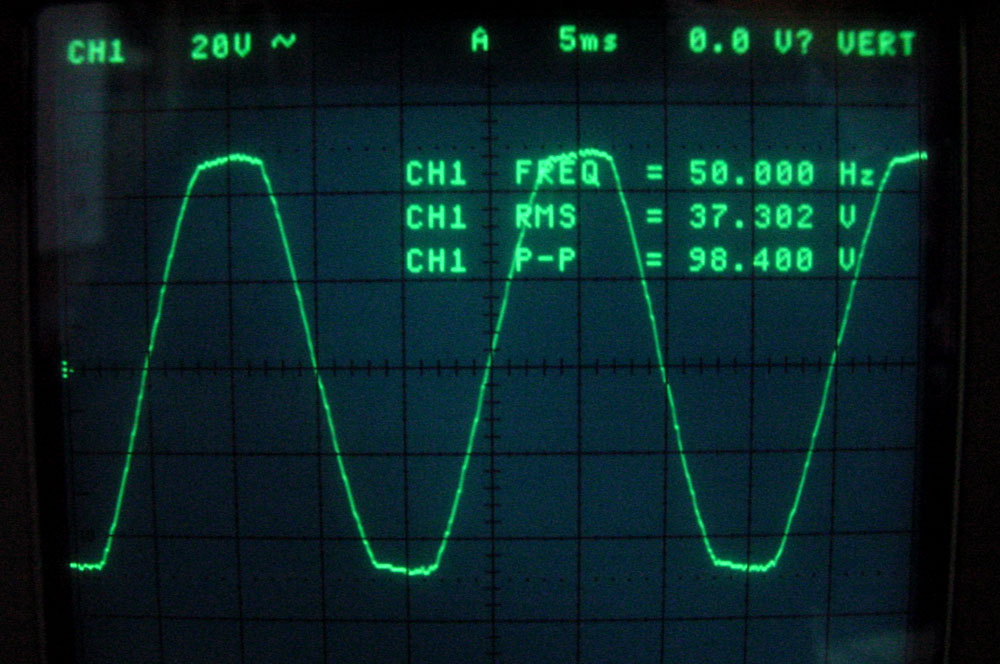

Hola a todos.
Son muchas las ocasiones en las que me he fijado en lo "cucos" que son los fabricantes y en lo poco que nosotros, los usuarios les exigimos.
Ha este respecto siempre me ha causado sorpresa el hecho de que dentro de la gama de especificaciones de los inversores llamados senoidales, donde aparece hasta el color de la pintura, las dimensiones, los pesos ... y un largo etc, nunca se hace mencion de algo tan esencial como es la distorsion, es decir "que tan buena es la senoide" ni tampoco ningun dato relativo a su respuesta frente a un cambio de carga repentino, es decir la respuesta frente a transiciones en el valor de la carga.

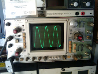

Por ello, se me ha ocurrido simplemente hacer unas fotos de la forma de onda real, vista en un osciloscopio Tektronix 2465B, aparato nada sospechoso de "mentir"
Archivo adjunto 5164
Y este es el resultado. La onda superior corresponde a la tension suministrada por un Victron 12/3000 sometido a una carga no lineal correspondiente a una TV de 100W de consumo, con fuente conmutada, es decir de entrada por condensador.
La forma de onda inferior es una senoidal pura, procedente de un generador de baja distorsion. La diferencia puede apreciarla cualquiera, sin necesidad de tener conocimientos especiales de electronica.
Cabe destacar la forma plana casi trapezoidal en las crestas de la onda (en la forma superior), producidas por la carga del condensador de la TV, que ponen en evidencia la lentitud de respuesta del sistema de regulacion, el equipo no es capaz de "corregir" sobre la marcha el sobreconsumo instantaneo que representa la carga del dicho condensador. Evidentemente frente un cambio brusco de carga se produciran sobre ó subtensiones por el mismo motivo.

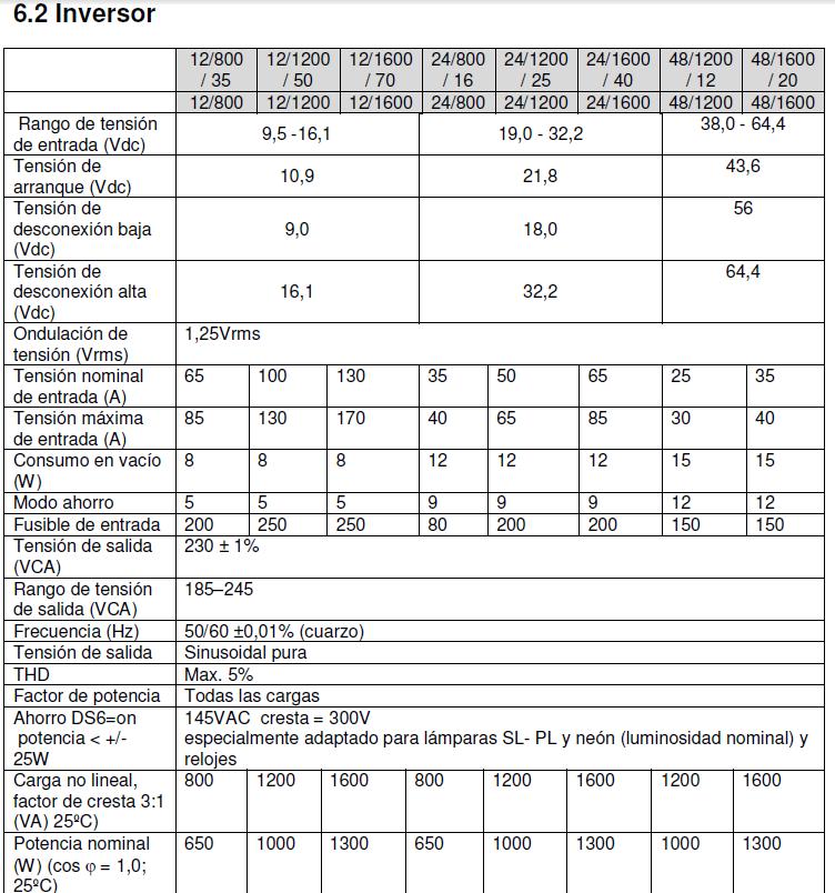

Ante estas evidencias, no me extraña que no se nos especifiquen los datos correspondientes.
Lo que si es a destacar es la precision y la estabilidad de la frecuencia. En eso debemos ponerle un 10 a Victron. Muy importante en segun que aplicaciones.

En la imagen superior podemos ver ampliado un frente de subida de la "senoide". Se aprecian perfectamente las componentes de alta frecuencia producidas por las conmutaciones de las etapas de salida. Si se sometiera esta forma de onda a una analizador de espectro saldrian frecuencias de todos los colores, capaces de producir interferencias en equipos sensibles.
Es evidente que para alimentar a una lavadora, a una nevera, a un calentador de agua o una bomba de pozo, estos detalles carecen de importancia y este es un excelente inversor.
Mi comentario es solo informativo, como ampliacion de conocimientos de lo que tenemos entre manos y tambien para que reflexionemos sobre si es oro todo lo que reluce.

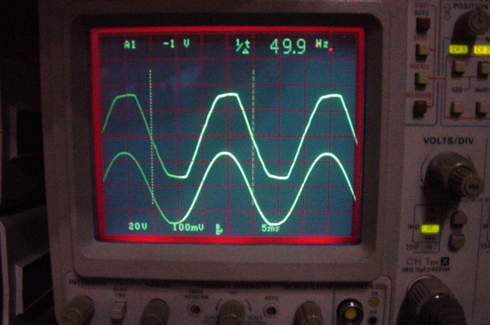

esta es la onda de un outback, con 2kw de carga, pero no se si tengo forma de mirar mas alla con este tektronix con 40 años...jejeje, tendria que mirarlo...;-)

Joer, me he quedado de piedra con la forma de onda del Outback, parece la de un generador, eso si que es senoidal de verdad. Los Tektronix da igual los años que tengan esas series antiguas de Tektronix son los mejores osciloscopios fabricados por el ser humano sobre el planeta tierra.
Los de ahora no valen "pa na".

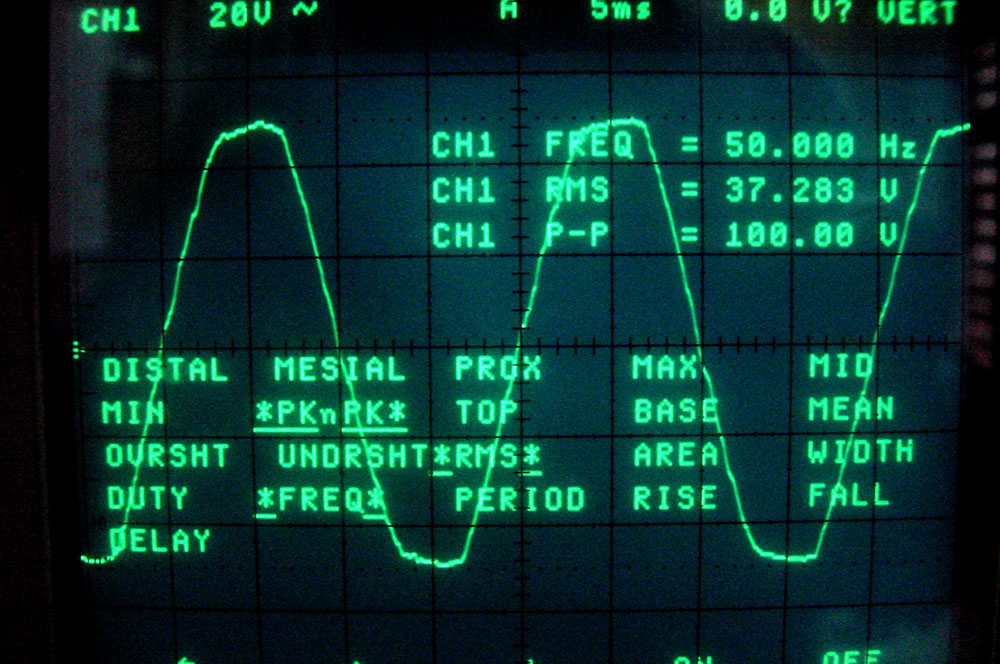

He hecho la prueba sobre carga pura resistiva de 2Kw. Primero expongo la señal del Victron libre de cargas, excepto de la del propio osciloscopio, porque no tenia donde conectarlo. Son solo unos 80W. He utilizado un osciloscopio digital Tektronix 2430A que porporciona buena informacion fiable.
Archivo adjunto 5170
Esta es la forma de onda en vacio (solo con la carga del osciloscopio) normalizada a 100 voltios pico pico (pues no saldria toda en pantalla) .
Tener en cuenta que los osciloscopios digitales añaden a la señal un ruido propio (llamado de cuantificación) debido a que la imagen esta reproducida mediante puntos que han sido antes digitalizados, por lo que se ve la senoide mas "chorra" que con un analogico.
A pesar de ello es a destacar la precision de frecuencia.
Podeis ver en la pantalla CH1 FREQ 50.000 Hz o sea que mejor no se puede ya. En la tercera linea al centro vemos CH1 P-P = 100V., que es la tension pico a pico de la señal (que ha sido atenuada para conseguir estos 100 voltios pico a pico). Y en el centro la segunda linea de medida nos da el valor RMS de esta senoide con un valor de 37,283 voltios.
Una senoide verdadera de 100 voltios pico a pico es decir de 50 voltios pico deberia tener una RMS = 50 / 1.42 = 35,21 voltios. Asi comprobamos como el valor RMS que porporciona Victron esta fuera del correspondiente pues proporciona un RMS supèrior en un 5% casi, lo cual no es mucho, pero da una idea de que la senoide esta achaparrada y tiene mayor area de la que le corresponderia. Bien se ve en las imagenes.
Y ahora biene lo gordo. Se le aplican 2Kw resistivos. Ahi van:
Archivo adjunto 5171
Como no me lo creia ni yo lo he repetido. Con la aplicacion de 2Kw la caida de tension pico a pico es solo del 1,6% , la frecuencia ni se entera y el valor RMS practicamente sigue inalterado (igual es el parametro que utilizan para realimentar al regulador).
Por tanto y aunque no me gustan los tulipanes, debo decir que si pasamos por alto la senoide un tanto patatera, que a fines practicos no es fundamental, al menos bajo carga resistiva el comportamiento del Victron 12/3000 debe ser calificado de excelente.
No he podido realizar pruebas con cargas inductivas por no disponer de una inductancia adecuada pues precisaria unos 80 mH de inductancia a 9A, y lo mas grande que tengo en este amperaje es de unos 300 microhenrios, valor demasiado bajo.
Mis mas cordiales saludos

Por eso digo yo que cuando no nos dan el dato de la "distorsion" por algo será. es porque es malo. El mas tonto, hace relojes. Pero es lo que hay.
De todas maneras, he visto que la forma de onda mejora sobre cargas no puramente resistivas, es decir si aplicas esta forma de onda al primario de un trafo por ejemplo, en el secundario la forma de onda esta algo mejorada y es logico pues el tranformador no puede "traspasar" todos los armonicos, actua como filtro pasa-bajos.
Evidentemente, aunque fuese solo por estetica, sería mejor una senoide mas "senoidal", pero modestamente opino que a fines practicos prefiero la estabilidad de frecuencia y de amplitud, que la perfeccion de la senoide. Lo bueno seria tenerlo todo. A lo mejor los Outback , yo no lo sé.

Ha costado no creas pero rebuscando entre la tonelada de manuales que tienen te he encontrado esto (curioso que en los de la web no viene...).
Archivo adjunto 5174
