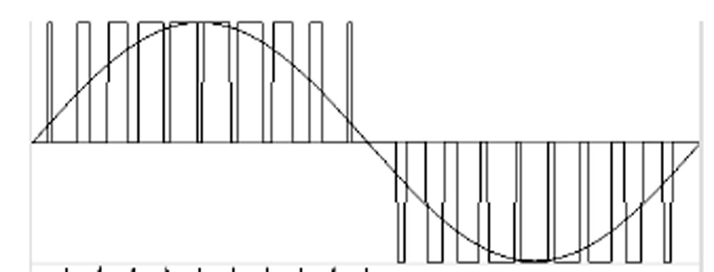

    3.- La forma en que trabaja un inversor senoidal PWM es la siguiente:
    Inversor Victron 12/3000 "senoidal"-graf1.jpg
    A partir de estos "pedazos de cuadradas" una vez filtrados tenemos nuestra senoide. Como se ve la señal es simetrica respecto a los 90º y por ello no hay armonicos pares (igual que se eliminan en un sitema Phus-Pull).
    4.- Como en todo servomecanismo la señal de salida del inversor es realimentada y comparada con una senoide de referencia (que puede estar digitalizada) para mantenerla estable en amplitud y es en la imperfeccion de esta realimentacion, donde se producen los errores que vemos en la forma de onda de salida. Para que el sistema sea estable la realimentacion debe estar "retardada" a fin de que no se produzcan oscilaciones en el sistema. Asi pues la mejor o peor forma de onda se deberá normalmente al mejor o peor filtro pasivo de salida.
    5.- La presencia de armonicos si es importante : Los armónicos crean problemas, incrementando los niveles de corriente a un valor de saturación o sobrecalentamiento de algunos equipos (motores por ejemplo) . También incrementan las pérdidas eléctricas y los esfuerzos térmicos y eléctricos sobre los equipos. Los armónicos, lo que generalmente originan son daños al equipo por sobrecalentamiento de devanados y en los circuitos eléctricos, esta es una acción que destruye los equipos por una pérdida de vida acelerada.
    A veces los daños se pueden presentar pero no reconocemos que fueron originados por armónicos. El nivel de armónicos presente deberia estar justamente debajo del nivel que pueden causar problemas. Eso depende de las cargas que utilicemos.
    6.- Cualquier transformador añade un tercer armonico a la senoide (en mayor o menor grado), por efecto de la curva B/H, que presenta no linealidad e histeresis.
    7.- Aunque nuestro generador fuese sinusoidal perfecto (utopia pura) en la practica se encontraria con situaciones de cargas que generarian armonicos.
    Existen dos categorías generadoras de armónicos.
