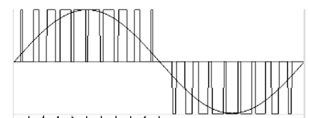

3.- La forma en que trabaja un inversor senoidal PWM es la siguiente:
Archivo adjunto 5193
A partir de estos "pedazos de cuadradas" una vez filtrados tenemos nuestra senoide. Como se ve la señal es simetrica respecto a los 90º y por ello
no hay armonicos pares (igual que se eliminan en un sitema Phus-Pull).
4.- Como en todo servomecanismo la señal de salida del inversor es realimentada y comparada con una senoide de referencia (que puede estar digitalizada) para mantenerla estable en amplitud y es en la imperfeccion de esta realimentacion, donde se producen los errores que vemos en la forma de onda de salida. Para que el sistema sea estable la realimentacion debe estar "retardada" a fin de que no se produzcan oscilaciones en el sistema. Asi pues la mejor o peor forma de onda se deberá normalmente al mejor o peor filtro pasivo de salida.
