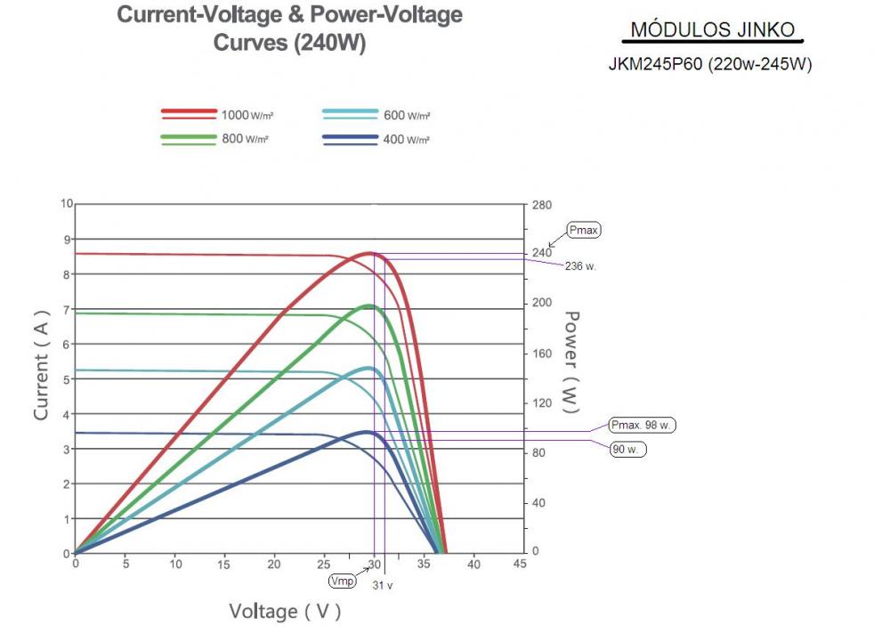

Os paso una gráfica de módulos JINKO donde he marcado los puntos de tensión a los cuales "deberían" trabajar, junto con los módulos que ahora tengo instalados.
Lo he sacado de aquí http://www.jinkosolar.com/product_13.html
Como los módulos que ahora tengo, tienen una Vmp de 32 voltios, y los módulos JINKO tienen una Vmp de 30 voltios, pues he "supuesto" que el conjunto debe trabajar a la Vmp media de los dos, que se corresponde con una Vmp de 31 voltios.
Como se puede ver, con una radiación de 1000w/m2, pierdo 4 watios por módulo. Como son 3 módulos a instalar, serían 12 watios, y si "suponemos" que pasa lo mismo con los módulos que ya tengo, en total serian 24 watios de pérdidas.
Para una radiación de 400w/m2 pierdo 8 watios por módulo, en total 8 x 3= 24 +24 = 48 watios en total.
Conclusión:
Para una radiación de 1000w/m2, pierdo un total de 24 watios con una Wp instalada de 2010 wp, es decir, un 1,2%.
Para una radiación de 400w/m2, pierdo un total de 48 watios con una Wp instalada de 2010 wp, es decir, un 2,4%.
Por lo pequeñas de las pérdidas, no compensa instalar otro regulador, pues por el precio de un FM60, podría instalar 500w más, con lo que conseguiría aumentar la producción en un 25% aprox.
Archivo adjunto 5133

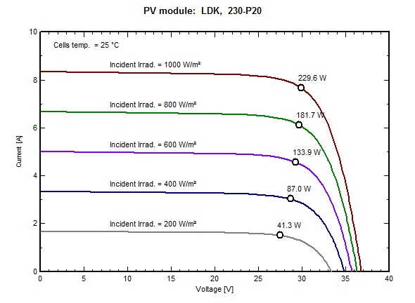

Para que tengas más información para liarte, te he sacado dos diagramas U-I. Los gráficos muestran las curvas U-I en función de la irradiación. El primer gráfico cuenta con una temperatura ambiental de 35ºC y el segundo con una temperatura ambiental de 5ºC. Un papel muy importante para la temperatura de célula juega el coeficiente de transferencia de temperatura que depende de la velocidad de viento etc. se ha considerado como 29 W/km² (valor estándar del PVSYST).
Verás que el PVSYST también lo ve así que no importa demasiado la irradiación para el Vmp ya que el plus de tensión por la menor temperatura a menor irradiación compensa casi perfectamente lo que se pierde de tensión por menor irradiación. Así que tus pruebas tienen e apoyo del PVSYST y nos equivocamos unicornio y yo con lo de no mezclar paneles de distinta orientación/inclinación. Al menos no es tan perjudicial como pensábamos.
Eso sí, se ve la gran importancia de la temperatura ambiental para el Vmp, por lo que parece más importante que si se instalan diferentes paneles que aparte de tener el Vmp igual o parecido tengan también un coeficiente de pérdida de tensión por temperatura similar...
A ver qué te parecen los gráficos:
Ehhhhh, a ver una cosa..... entiendo perfectamente lo que me quieres decir, pero no lo consigo ver en tus gráficas.
Lo que yo veo es que, la Vmp no varía con la irradiación, pero si que varía con la temperatura. Lo que habría que saber es cuanto varía la temperatura por tener la placa perpendicular al sol o desviada 60º, por ejemplo.

Bueno, a ver, la cosa no es tan sencilla. Si no ves que cambia el voltaje con la irradiación es porque para cada irradiación se ha puesto la temperatura de célula que corresponde a las condiciones (fíjate en las temperaturas que vienen al lado de la irradiación con cada curva). Para ver el efecto de la irradiación te adjunto otra gráfica que sólo varía la irradiación y no la temperatura de célula (esa está fija a 25ºC); hay que decir que esto sólo es un modelo del PVSYST para calcular bien el rendimiento del panel con datos meteorológicos completos (no sólo con HSP). No son datos del fabricante y personalmente creo que para irradiaciones bajas es algo pesimista en cuanto a rendimiento, pero creo que da una buena idea del comportamiento real...
Archivo adjunto 5135
Re: Ampliación de FV semi-aislada. "4 ojos ven más que dos"
Joder!! que burro soy!! y además cegato perdio, no habia visto la temperatura para cada curva. Ahora si está clarísimo. La disminución de la Vmp por culpa de la temperatura, se compensa con el aumento de la Vmp por el aumento de la irradiación. Y viceversa.

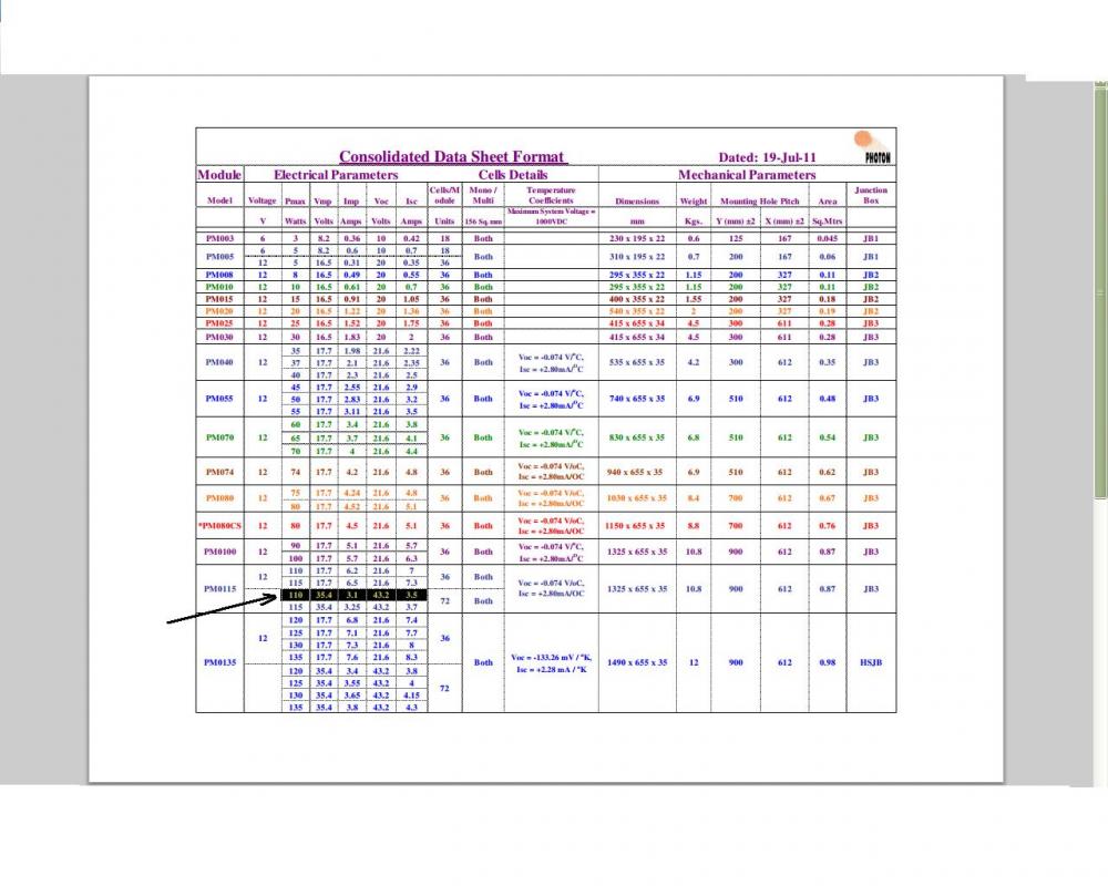

La cosa ha cambiado. He encontrado esto que corresponde a las placas que tengo:
Archivo adjunto 5145
Y me he fijado bien en la pegatina de la placa que ya está borrosa, y pone exactamente Vmp > 32 volt. y no, Vmp = 32 volt., como yo creí leer.
Entonces creo que se confirma que la Vmp es la típica de 72 células. Asi que no las voy a poner en paralelo con placas de 60 células, muy a mi pesar, pues no se debe porque perdería demasiada potencia.
Tendré que buscar otra solución.:confused:
