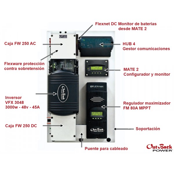

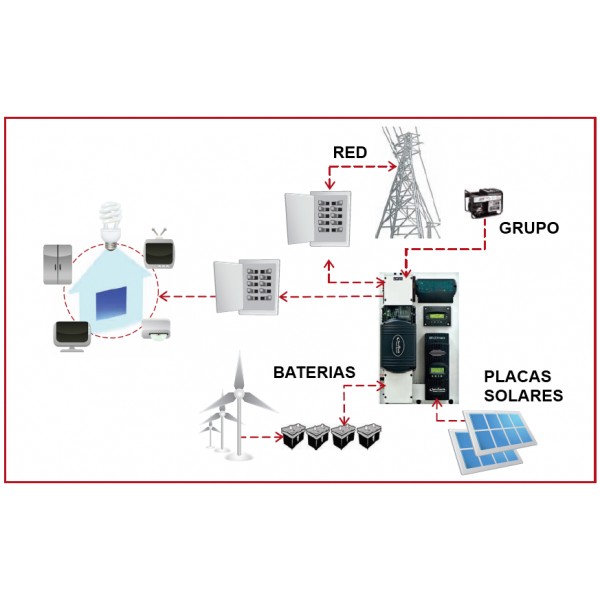

hola, layka, bienvenido al foro...
yo te recomiendo, en la linea de los anteriores colegas que saben letra de todo esto, el flexpowerone de outback:
OutBack Power / Products / Flexpower / Flexpowerone
con el flexpower one tienes todos los equiipos necesarios, mas todos los accesorios y protecciones, lo cuelgas de la pared y ya tienes todo instalado. viene precableado y probado de fabrica, y con 5 años de garantia
y para esos seis paneles, y si tienes sitio, podrias poner un seguidor solar lorentz etatrack 1500:
ETATRACK active 1500-A | LORENTZ - Solar Pumps, Solar Trackers, PV Modules, Solar Parks
tendras un 35/40% mas de potencia captada durante todo el año si ajustas la inclinacion a mano unas 6 veces al año...
y una bateria (opzs o de traccion) de unos 1000ah c120 a 24v (o de la mitad a 48v que es mucho mejor)

tal como te dije, yo optaria por el flexpower one de outback:
Archivo adjunto 5198
Archivo adjunto 5199
