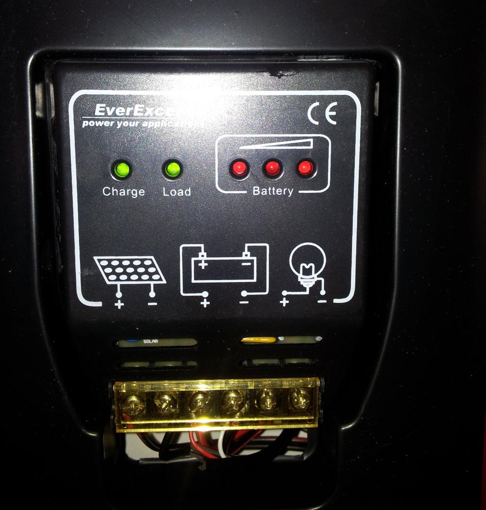

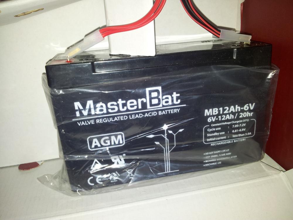

EStaba conectado a un regulador como el de la foto y a dos baterias como las de la foto (no sé si en serie o paralelo, sospecho que en serie).
El caso es que a día de hoy solo tengo el panel solar. Y me entran las siguientes dudas:
- es un panel de 20W pero por los datos, su salida es en 6V o 12V ?
- deberia comprar una bateria de 6V o de 12V ?
- puedo tomar la salida de la bateria 6V para cargar los tipicos equipos de USB ? o una tira de leds para la cocina?
- Sino es así, y el sistema es en 12V, me conviene un conversor 12dc/5dc o mejor compro un rectificador y así "puedo" enchufar lo que quiera ?

Pero un panel de "6V" y la bateria de "6V" lo pudo integrar con el contralador de 12V ???
1. Que yo sepa (y seguro que estoy equivocado), el controlador dará a la bateria una salida de 12V, no ? (entonces me la cargo !!!)
2. Y tampoco sé si el controlador "corta" la carga cuando baje de una tensión X cercana a los 12V, no ?
La instalacion original tenia 2 paneles y 2 baterias. Entiendo que los 2 paneles en serie hacian los 12V y las baterias iban tambien en seria para hacer los 12V.
3. El asunto es que no encuentro controlador de 6V y necesito que alguien me asegure que uno de 12V serviría o tendría tanto margen que ante un pico de tension del panel que "vaya" hasta la bateria, me la pueda cargar.
4. Creeis que puedo meter 6V a algo de 5V sin dañarlo ? (me apaño con el soldador, pero si me ahorro la chapucilla, pues perfecto)
El regulador no puede dar 12v porque como muchisimo le llegará 9V, 12v ni en broma.
3. El asunto es que no encuentro controlador de 6V y necesito que alguien me asegure que uno de 12V serviría o tendría tanto margen que ante un pico de tension del panel que "vaya" hasta la bateria, me la pueda cargar. No lo se.
4. Creeis que puedo meter 6V a algo de 5V sin dañarlo ? (me apaño con el soldador, pero si me ahorro la chapucilla, pues perfecto) Ya te ha dicho Eloisa

Un panel de 6 voltios, simplemente, no carga una bateria de 12. El regulador no corta la carga, la tension es insuficiente para todo, hasta para que funcione el regulador
Todo tiene que funcionar a la misma tension, o no funcionara, salvo que pongas algun tipo de conversor de tension. La unica opcion que tienes es hacer funcionar panel y bateria a 6v, y fabricar un controlador de 6 v

Entonces, si que los dos paneles de la instalacion original estaban en serie para dar 12V y las baterias en serie para "tragar" 12V, no ?
Pero yo hablo de poner una bateria a 6V. La unica duda es el controlador, si funcionaría uno de 12V con un panel y bateria de 6V.
Como te indican, puede que el regulador no permita el aso de la tension del panel o que nunca corte al no llegar a 12V, depende del diseño del cargador.
Un amigo nos dio 4 paneles Isofoton de 6V, 3 se los monte a un amigo (18V y casi 5 Amp), el solitario me lo quede y como es de 72 celulas muy antiguo, me permitio dividirlo en 3 grupos en serie de 26 celulas y 1´5Amp. aproximadamente.
Todo depende de lo manitas que seas y si se puede realizar esta operacion, el que comento tenia por la parte trasera una pelicula epoxidica + algo parecido a la fibra de vidrio que corte facilmente, corte el conexiodado en paralelo y conexione en serie como comento, luego sellas los cortes y conexiones nuevas para que no se oxiden.
Dados los precios actuales, es mas sencillo buscar un panel de 12V, pero como ya tienes ese panel, mira si lo puedes modificar.
Otra opcion es como solo quieres usar una bateria es hacer un controlador sencillo (casero) de 6Voltios, ya tienes la bateria y el panel, todo depende de los conocimientos de electronica que tengas, es muy sencillo.
