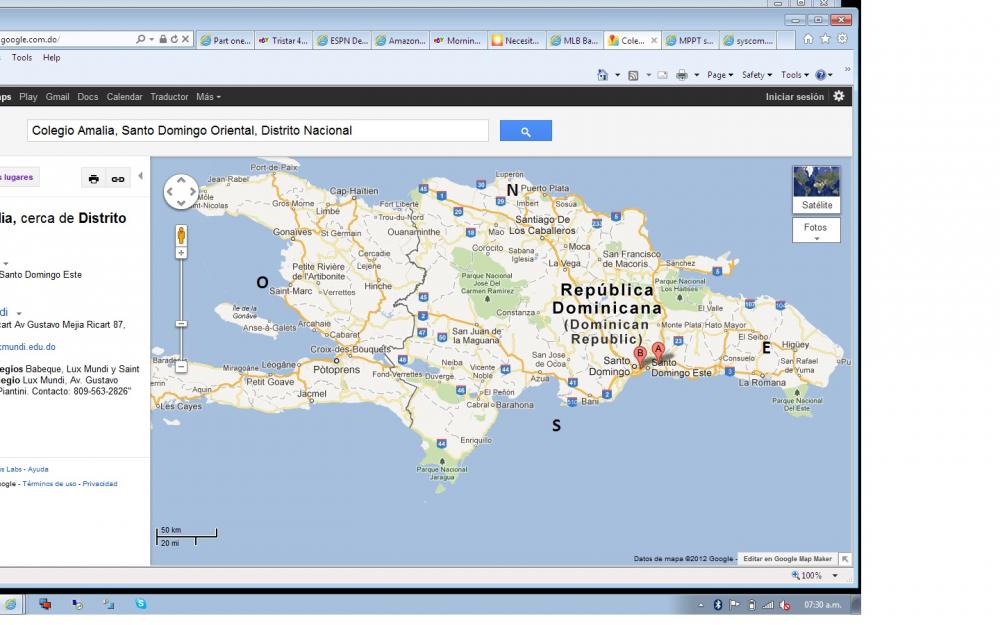

Tengo otra inquietud en cuanto a la inclinación de mis paneles.
Esta es la ubicación que tengo según google map Latitud / Longitud: (18.504697826999574, -69.79429189999996
Anexo una imagen del mapa de mi país y el punto A es donde estoy situado.
Que ubicación me recomiendan y a cuantos grados.
Si algunos me puede ayudar con esto se lo agradecería.
Archivo adjunto 5100

Planos, totalmente planos seria lo ideal, pero… hay que colocarlos un poco inclinados hacia el sur para el tema de la auto limpieza y para que no se estanque el agua de lluvia o de rocío.

Gracias por la repuesta, ayer note que al medio dia el sol estaba encima de mi casa, no se como sera en otros meses.
Entonces unos 15 Grados estaria bien?
Re: Necesito un consejo con esto que tengo
Julio Ramos
Veras, no se como son las placas y que tipo de cristal has utilizado, pero lo ideal es que le eches un poco de agua y las inclines hasta que el agua escurra de una manera rápida, dale mas o menos la misma inclinación en la que suelen colocar las chapas de cinc la gente en sus casas.
Por tu zona a las placas de FV de “marca” se les suele hacer una pequeña hendidura en el aluminio para que salga por ella el agua y no se quede estancada, también se suelen encargar con esas hendidura de fabrica (vierte aguas).
También conozco gente que las coloca con inclinación norte porque los vientos fuertes suelen venir del norte.
Todo dependerá del polvo, aire y la lluvia que tengas en tu zona.

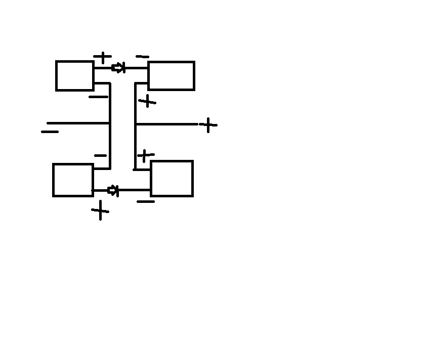

Otra duda me surge con los diodos que hay que poner, me corrigen si no es como lo he hecho.
Coloque un diodo en el positivo de un panel y lo puse en serie con otro panel pero este ultimo sin diodo, hice lo mismo con los dos paneles más que tengo y luego lo puse en paralelo.
Donde lo voy a poder los paneles no tengo problema de sombra, así está bien?
Anexo un diagrama hecho en Paint
Archivo adjunto 5108
