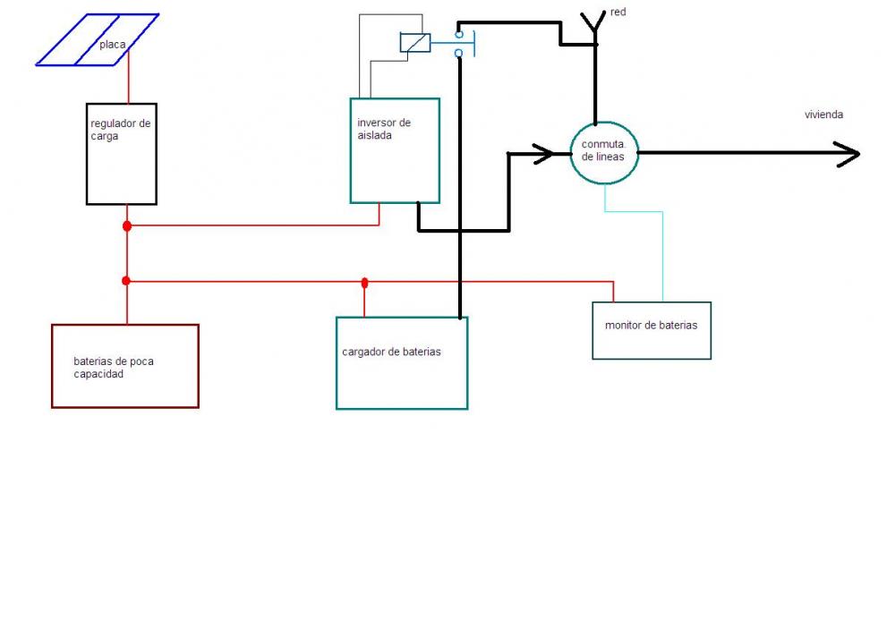

Otra opción, la semiaislada:
Mucho panel, poca batería, un monitor de baterias y un conmutador de red.
Mientras tengas sol, a gastar energía solar y ahorrar a tope. De noche, a tirar de baterias (con un buen estudio de la instalación y un uso adecuado del consumo, nada de lavadoras ni lavavajillas por la noche).
Cuando esté nublado, pues a gastar de la red lo mínimo, dejando lavadoras y demás para cuando haya sol. Además, que vives en Valencia, joer!!
Es una opción muy interesante.
Y al poner "mucho" panel, te va a sobrar para calentar el agua.
Más o menos así lo tengo yo para esos 3000Kwh/año y te puedo decir que el año pasado pagué menos de 200 euros a Iberdrola, incluido los 8 euros mensuales de mínimo por alquiler de contador y otros "robos".

tengo 30 m2 de superficie en mi tejado a sur... La duda que tengo es cómo montar el conmutador entre la entrada de red y la salida del inversor... Me refiero a si a nivel de permisos y estaría autorizado a hacer eso...

Pegas legales no hay, siempre que aseguras que no se inyecta nada a la red; esto sería el caso con una instalación semiaislada.
Lo que sale caro de una instalación semiaislada es el inversor-cargador y las baterías. Por el tema de las baterías, lo suyo sería poner baterías de tracción (carretilla elevadora) con 1-2 días de autonomía; tienen que ser de este tipo ya que las estacionarias se fastidian con un uso tan intenso mientras las de tracción están hechas para ello...

A ver, que creo que no nos entendemos.
En mi último post, entendía que hablabas de una instalación con inyección a red, por eso te decía que ibas a desperdiciar mucha energía generada.
Pero ahora entiendo que tu intención es hacer una FV semi-aislada.
En ese caso, necesitas baterias irremediablemente (por lo menos hasta donde yo se), aunque sean de poca capacidad. Entonces ya no regalarás nada a la red, ni habrá ningún momento en el que las dos líneas (FV y red) se "mezclen".
Y además un inversor-cargador con conmutador de líneas. Él solo te va a hacer esa función: es decir, cuando las baterias bajen al mínimo, te va a conmutar para que sea la red la que te de servicio a la vivienda. Cuando se recuperen las baterias, otra vez vuleve a ser las baterias junto con la FV la que te de el servicio, dejando la red desconectada y sin consumir de ella.
El "regulador" al que te refieres es ese conmutador de líneas incorporado en el inversor, del que te estoy hablando.
Tambien puedes poner un conmutador de líneas a parte del inversor, controlado por el inversor o, mejor aún, por un monitor de baterias.
No es que "cojas" de la red la potencia que te haga falta, sino que, o es la red la que de servicio o es el inversor, pero no los dos a la vez.
315 Ah a 48 voltios no es poco como tu crees. Diría que es lo justo para pasar 1 día y noche para una vivienda normal. Si quisieras más autonomía necesitarías más, pero no compensa teniendo red. Todo depende del consumo que tengas.
E instalando 4,3 Kwp te va a sobrar para el acumulador, sobre todo en verano, pero tienes que hacerlo de tal forma que SOLO se conecte cuando te sobre energía, es decir, cuando las baterias ya estén al 100%. Porque no tiene sentido tener agua caliente almacenada y no poder encender las luces ni poner la TV. De esa forma optimizas la producción de energía, dando prioridad al consumo de la vivienda antes que al agua caliente.
Piensa que la energía química que almacenas en las baterias si que la puedes utilizar despues para lo que quieras. Pero la energía térmica almacenada en el termo, solo la puedes utilizar en agua caliente, por eso tiene que ser la última en el orden de prioridades de almacenamiento.
Hay otra forma de hacer la Fv semi-aislada: Las placas dan potencia a un inversor de red, que se "mezcla" con la red y las dos juntas te dan servicio a la vivienda. Con otro inversor y unas baterias, cuando te sobra potencia, se cargan las baterias y cuando te falta, la coge de las baterias. Y si las baterias se acaban, es la red la que da lo que te falta.
Es un sistema digamos de servicio "contínuo" pues nunca hay momento en el que se conmuta, o bien red, o bien inversor. Pero seguramente es algo más caro.

Necesitas baterias porque el inversor de aislada necesita "chupar" de algún sitio para mantener la potencia que le pidas en cualquier momento. Y de las placas no puede "chupar" porque producen una potencia(tensión e intensidad) variable según el sol y la carga aplicada y, sobre todo, porque la potencia que le pueda pedir el inversor, podría ser mayor que las que en un momento dado podrían suministrar las placas.
Las placas no proporcionan una estabilidad en el sistema, estabilidad que si que necesita el inversor. Son las baterias las que "frenan" las subidas de tensión o proporcionan potencia cuando la tensión tiende a caer.
Además, entre las placas y baterias se necesita un regulador de carga. Dicho regulador necesita unas baterias que estabilicen el sistema, sino es imposible su funcionamiento.
Para hacer lo que tu dices, es decir, directamente de placas a inversor, es necesario que "algo" estabilice el sistema. Y ese "algo" es la red, cuando tienes un inversor de red. Cuando te sobra potencia, es la red la que absorbe ese exceso. Cuando te falta, tambien es la red la que te proporciona la falta de producción.

Re: Vivienda unifamiliar uso habitual (fv aislada o esperar a balance neto?)
En este esquema hay una solución poco ortodoxa, pero practicable.
Archivo adjunto 5160
El sistema sería una FV aislada normal, ademas de un conmutador de líneas, un monitor y un cargador "especial". La bateria sería de poca capacidad, pongamos 100Ah 48 voltios.
El funcionamiento sería:
- Mientras hay producción solar, tenemos suficiente para dar servicio a la vivienda con el inversor. No hay consumo de red.
- Si la producción solar baja mucho y el consumo sube mucho, las baterias no podrían dar todo lo que la vivienda pide. Habrá una bajada importante de la tensión de las baterias, pongamos 46 voltios. El contacto auxiliar por tensión del inversor se activaría y le daría servicio al cargador a traves de un simple contactor. El cargador daría carga a las baterias y al mismo tiempo al inversor, pero de tal forma que su tensión máxima de carga fuese baja, pongamos 49 voltios. De esta forma, la red, a traves del cargador daría la potencia que le falte al sistema FV. Una vez que baje el consumo o suba la producción, al superar los 49 voltios, el cargador se desonectaría.
- En caso de que el SOC de la bateria bajara "mucho", pongamos un 50%, daría señal al conmutador de líneas para que fuese la red la que diera servicio a la vivienda, hasta que las baterías recuperaran carga, pongamos un 80 %. Eso con el monitor se puede hacer.
-De esta forma se protegen las baterias ante fuertes descargas y bajos SOCs. La inversión en baterias es más bien pequeña. No se inyecta ningún sobrante a la red. Y se podría aprovechar los excedentes para calentar agua en el termo.
