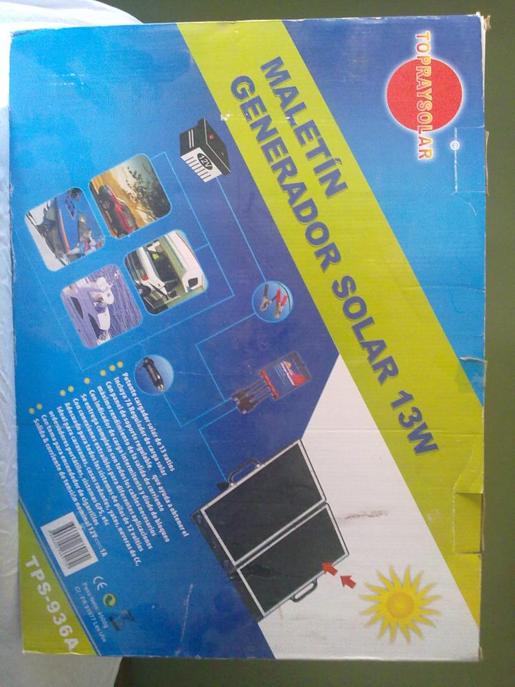

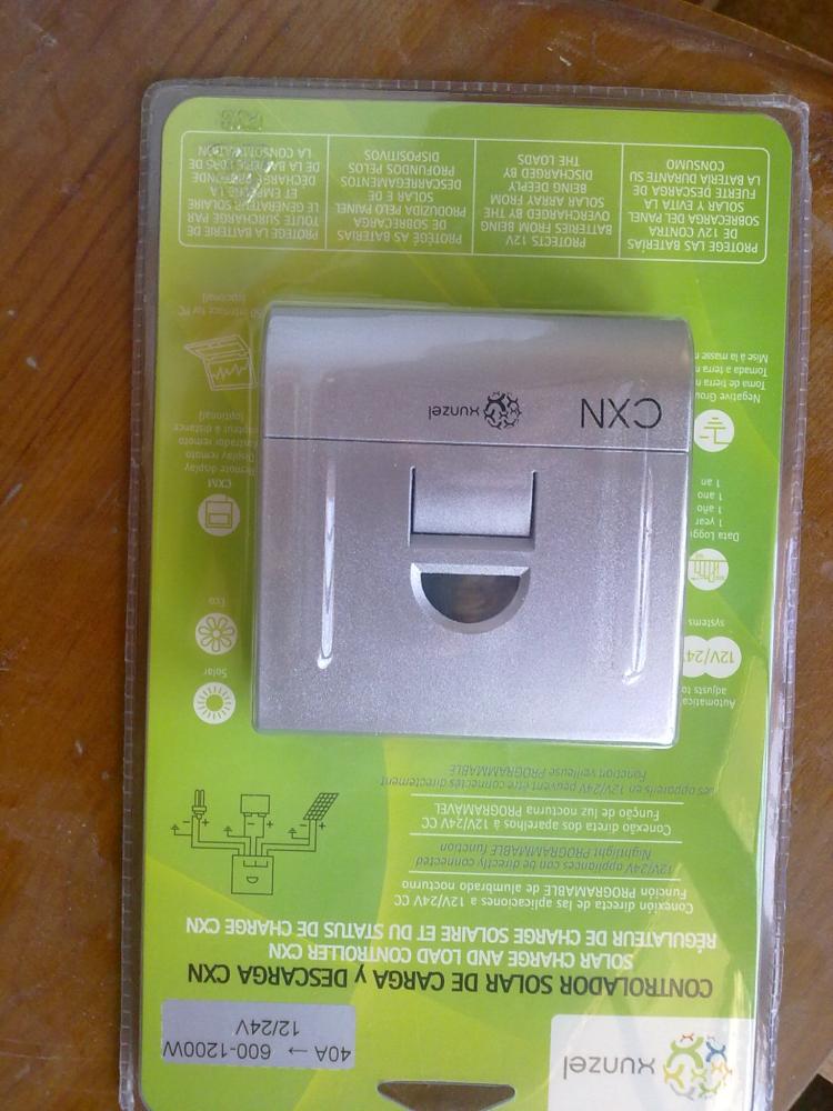

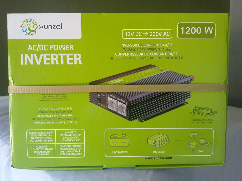

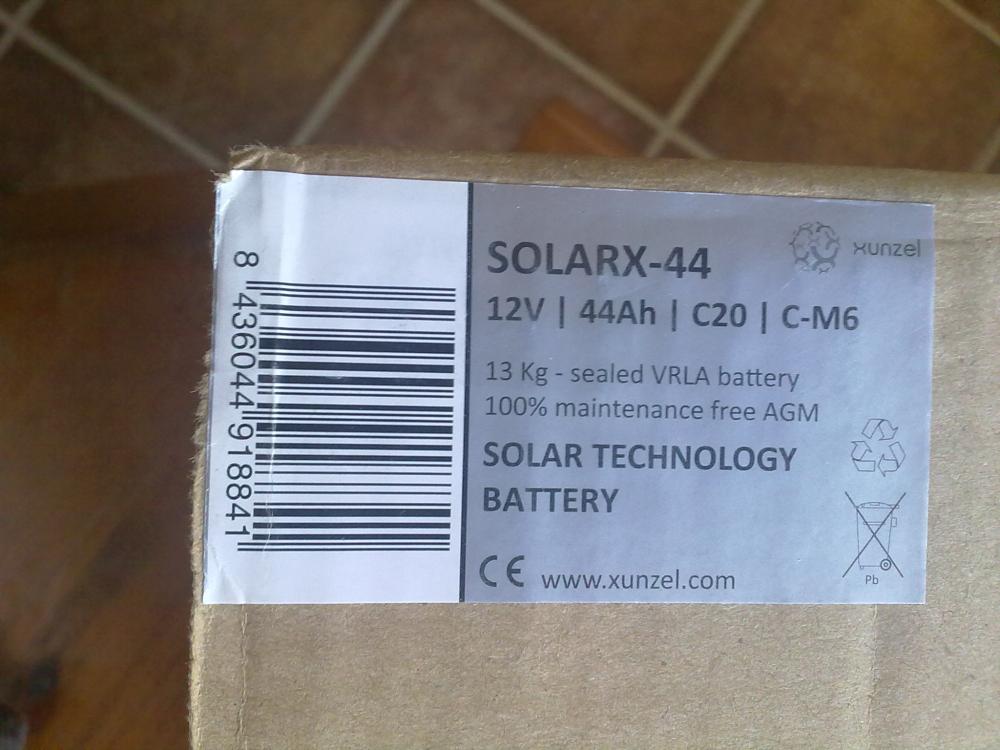

Mi instalación para mi casita de campo
Saludos, como no controlo mucho el tema, os pongo aquí las fotos de los componentes de mi futura instalación para consejos vuestros sobre como lo veis, en principio la instalación se usaría un día a la semana o dos días a la semana en casos excepcionales, a ver si soy capaz de colgar la fotos....
Archivo adjunto 5033Archivo adjunto 5034Archivo adjunto 5035Archivo adjunto 5036

enorabuena por la compra ya tienes para poder cargarte el movil o como mucho un portatil
para empezar deberias haber preguntado antes de invertir el dinero que es lo que pretendias hacer con la pequeña instalacion
venga suerte con la instalacion y fijate bien con las conexiones primero conecta el regulador a la bateria y luego ya puedes conectar la maleta esa con energia .

te as fijado en la bateria
en cuando la conecte al inverter sin ningun consumo se la va a chupar no te digo cuando le meta una carga
con esa bateria como mucho un inversor de 300watios ya le hace daño y la placa de 13 watios no sirve para mucho o sea que lo que le e dicho en el post es correcto con lo que tiene no va a poder hacer mucho mas solo puede trabajar en 12v para lamparas led y pequeños consumos ese inversor se lo va a comer vivo .

pues no la verdad queria que era una etiqueta de una placa solar, bueno pues vivalasiesta mira sin puedes devolver la bateria si no tendras que buscar alguna de mas potencia, como te he dicho yo de momento tengo 2 baterias de 110ah con consumo de 44w que es la tv tengo un poco mas de 4horas para un dia eso si la bateria no se descarga 100% ya que este inversor empienza a pita cuando empienza a bajar la tension de la bateria. saludos y suerte

Buenas tardes camarada vivalasiesta, aunque es cierto que en principio hay poquito panel y batería, no te preocupes, ya tendrás tiempo de ampliar conforme le vayas exigiendo más a tu sistema.
Lo realmente importante es que, gracias a tus componentes y con la ayuda de este foro, podrás "cacharrear" y llegarás a comprender este apasionante mundo de la energía solar fotovoltaica.

Veras, eso te sirve para “trastear”, pero por algo se empieza, el inversor es de onda cuadrada, las bombillas de bajo consumo te van a dar una música de fondo bastante molesta, las placas son de poca “chicha” al igual que la batería.
Pero no todo esta perdido, pronto te harás un adepto a la FV y evolucionaras.
Te recomiendo que leas el post de “guía para novatos” y la wiki del foro, nunca esta mal instruirse un poco.

Gracias a todos por vuestra pronta respuesta, me ha quedado claro que la batería es pequeña, la devolveré todavía están todos los componentes en plazo para poder devolver.
Me intentaré comprar una de por lo menos 110 ah, aunque si esta ya me ha costado un buen pico no quiero ni pensar cuánto me va a salir la nueva.
Por lo demás el inversor ( que creo que es de onda senoidal modificada y no cuadrada), el regulador y la placa (Que ya sé que es muy pequeñita) como lo veis?, lo digo para descambiarlo o dejarlo, Muuuuuuchas gracias amigos.

siento discrepar con lo que le aconsejas ni grupo ni bateria de coche porque uno por que es ruidoso molesto y tiene la quimera de comer combustible que cuesta una pasta y lo segundo la bateria de coche o camion no sirve para la fotovoltaica.
si es posible nos dices vivalasiesta lo que te costo el kit que has comprado y con tu presupuesto te indicamos que puedes comprar en una tienda especifica para la fotovoltaica que seguro iras mas bien encaminado.
yo haria lo siguiente : devolverlo todo
comprar una placa de 200watios 200euros
comprar regulador de unos 20ah a 65 euros
comprar una bateria especifica solar monobloque de 165ah c20 210 euros
y inversor de onda pura de 300watios 130 euros
con esto si puedes ya conectar algo un televisor unas lamparas una radio un ordenador portatil
si quieres para empezar con eso te iria bien con lo que compraste no te sirve es tirar el dinero
y si nos dices los consumos que piensas tener pues mejor te podemos orientar

Puedes mirar la tensión maxima que aguanta ese inversor? ya me lo he encontrado antes a este xunzel y se apagaba al meter una tensión de carga normal (por lo menos has tirado por una VRLA pero no te asegura que no se apague también).
El regulador es un phocos de CXN40A.
En general todo muy pegaño como ya te handicho. Es lo que tiene el leroy merlin, los juguetes te los meten por los ojos pero el material serio lo tienen carisimo (paneles grandes) pero el resto no supera calidad tipo amateur.

El regulador si, que es de 40A, el panel es demasiado pequeño la batería los mismo(por tamaño que no por precio), el inversor de onda modificada por ser modificada.
Osea mas panel, mas batería y un inversor de onda pura ( o tele de CC y bombillas igual).

En qué puede afectar a la instalación que el inversor sea de onda senoidal pura u onda senoidal modificada?, tanta diferencia hay?, porque económicamente sí que existe, gracias de nuevo
Re: Mi instalación para mi casita de campo
Casi todo te va a funcionar, pero no como debería: Los motores se calientan y hacen más ruido, los equipos electrónicos puede que te fallen, las lavadores con control electrónico no funcionan, etc.
Además de que el consumo en los motores será mayor (si se calientan es porque baja su rendimiento), y posiblemente sus piezas internas sufran y se les acorte la vida util.
Para una vivienda no es lo "técnicamente correcto", lo suyo es los de onda pura.
