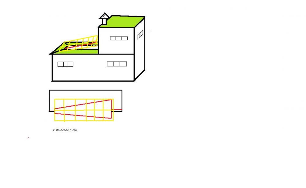

    te he piñado la idea efectivamente en el extremo norte habra un pared de 20cm alli descansara el eje principal a traves de algun rodamiento para que el eje gire y asi conseguir el seguimiento solar, cuando se hace esta estructura de seguimiento solar,el angulo que puede que sea 36grados es unico o varia si es en verano o invierno.
    te pongo un pequeño dibujo, la verdad es que se me da mejor hoja y lapiz, simplemente para que te hagas una idea del proyecto, en la planta de arriba ira todo el equipo, y en un futuro un congelador.
    y ya dejo de dibujar me queda fatal.

    Esa es la idea. En el soporte "sur", se tiene que levantar más, sino las placa te van a dar en los tejados de los lados.
    Si 36º es lo que te sale en el programa, así tiene que ser.
    Lo que tienes que ver es calcular la diferencia de altura de los dos soportes(norte y sur) para ver si te da la altura del muro de la segunda planta, y que no te den las placas en los tejados.
    Tambien podrías hacerlo para variar el ángulo según la estación del año, pero como puedes comprobar con el programa de cálculo, la diferencia de energía generada es muy poca.

    La verdad es que tienes las casa "a huevo" para hacer lo que estamos hablando. Ojalá yo tuviese así la mía.

    la casa aun no esta echa el proyecto en mi mente si, la cubierta no hay nada ni tejas, ni 2 piso, lo bueno de todo es que si sabes las cosas con anteracion puedes modificar cualquier cosa, llevo un año con ella, solo habia 4 paredes y un tejado de uralita, las paredes de 15cm, sin ventanas, ahora hay paredes de 30cm con aislamiento, techo con vigas y ya he puesto hormigon encima, interior echo las paredes, ahora estoy haciendo las puertas de madera y ventana a medida, ya que me regalaron las vidrieras que son unas medidas algo especial, cuando deje de hacer calor digamos en septiembre me pongo con la cubierta, por eso te decia el ancho de la terraza pues la puedo ampliar a 2 metros, pero claro quito espacio al las tejas.
    cuando tenga las placas ya realizare el proyecto con la dimensiones de esas placas minimo 4 placas de 250w, la estructura si me queda hueco que creo que si, dejara espacio para futuras placas, efectivamente en la parte baja en la parte de sur sera tan alta para impedir que las placas impacte en las tejas.
    que tal con tu proyecto de ampliar la familia supongo que has leido los mensajes anteriores, te lo digo porque hay un una direccion de uno de murcia que vende 8 placas, te lo digo por si te interesa.
    bueno creo que se me esta terminado las dudas, bueno me falta las conexiones, la seccion del cableado, la programacion de regulador, y algo mas que supongo que se me escapa, ah y lo de las ensaimadas, y comer la paella en valencia.
