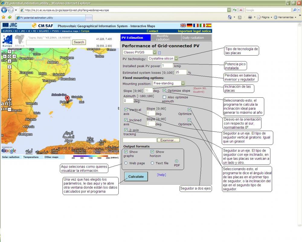

Aquí puedes ver la ganancia que te proporciona un seguidor de 2 ejes. PV potential estimation utility
Introduces el pais y la ciudad, se te abre otra ventana donde metes los datos. Elige seguidor, y te sale una tabla con las producciones mensuales y anuales, y puedes comparar.

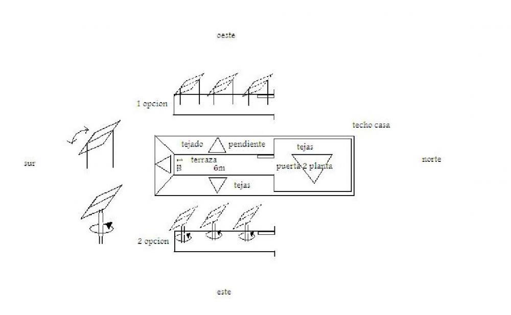

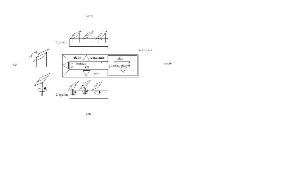

El seguidor que tengo en marcha lo tengo sujeto con varilla roscada a unas vigas metálicas.
El que tengo en proyecto lo sujeto con varilla roscada+resina sobre el mismo hormigon.
