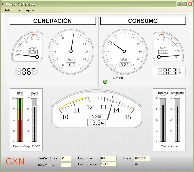

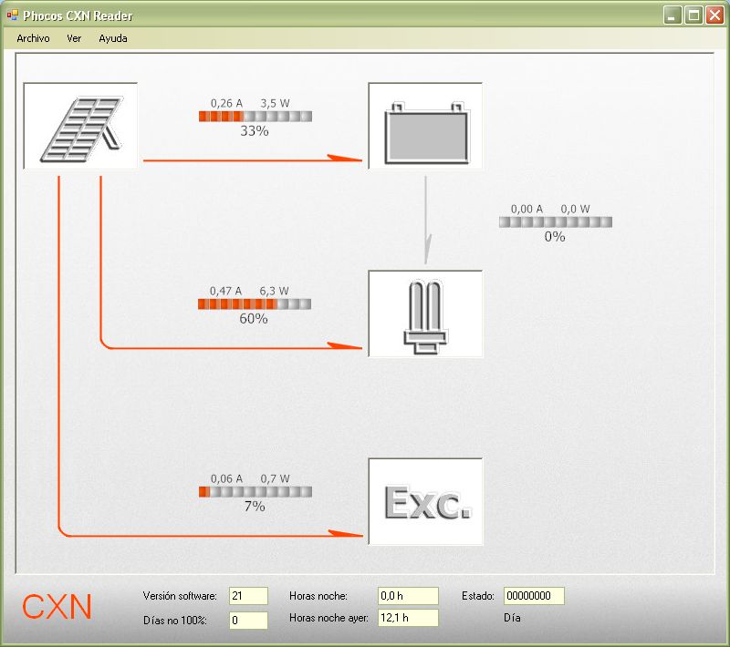

De momento mi programa va ofreciendo este aspecto. Tengo muchas ideas para él, pero hasta que no consiga regularizar mi situación laboral no le voy a dedicar tiempo por ahora, quizá en otoño...
Archivo adjunto 4994
Archivo adjunto 4995

Breitling
Archivo adjunto 4994 Archivo adjunto 4995
joder Breitling, te felicito...esas consolas tipo aeronautica son una marvilla...ojala pudieramos tener todos un sistema de monitoreo tan elegante y a la vez, tan potente...enhorabuena por ese curro, si señor...con el otro, te deseo lo mejor y tengo la confianza en que todo va a ir bien...;-)

Me quito el sombrero con el monitor de Breitling, a mi que me vuelven loco los numeros y las graficas.
