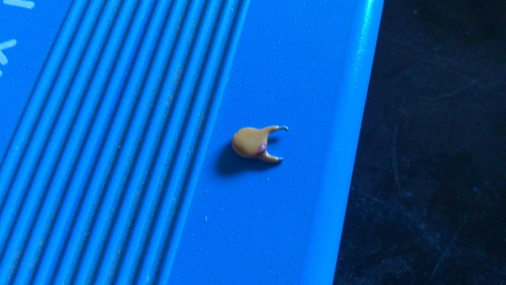

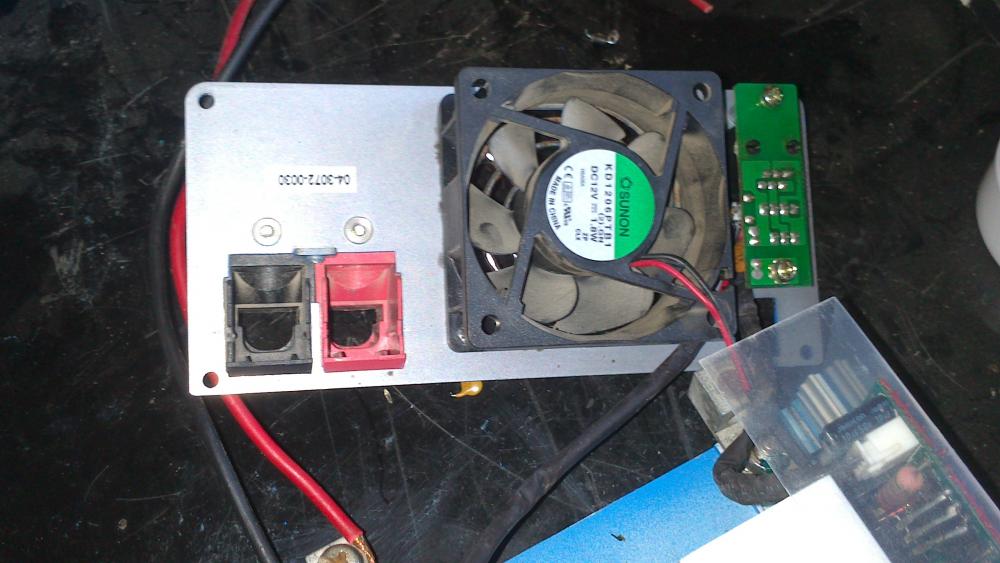

Tengo un inversor victron energy de 12v 750w que ha dejado de funcionar. Después de abrir la caja he podido observar que tiene un termistor fundido. Lo he sustituido por otro igual, pero sigue sin arrancar. A que puede ser debido? Por qué reventó el termistor?
Re: problemas inversor victron 12v 750w
dime que modelo es, y si me dices el año de fabricacion que viene en la etiqueta dentro????...como se murio, alguien le hizo algo?...;-)
tiene pinta de que le ha entrado tension por la salida...

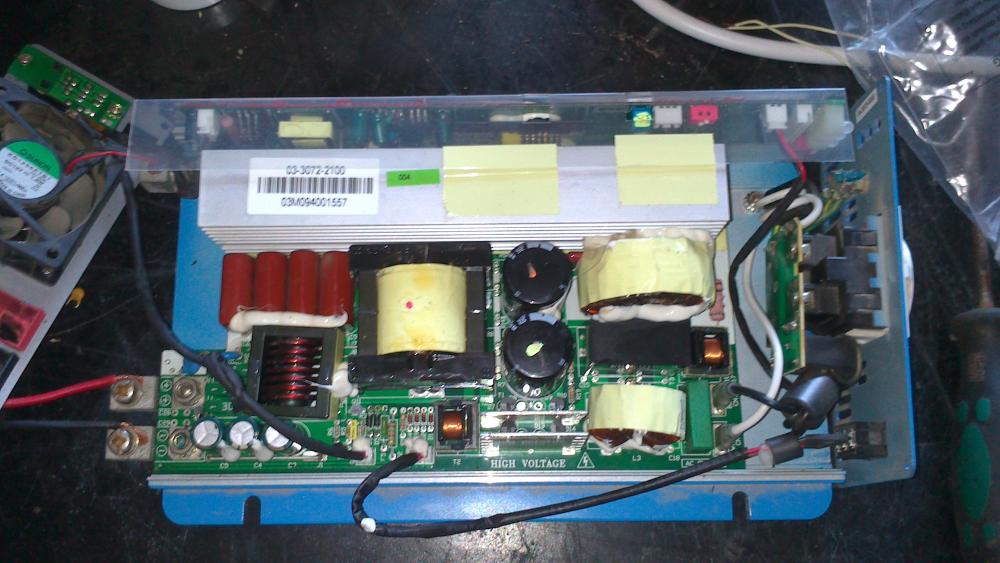

Yo creo que el 12/750w es un inversor de la línea "barata" de victron sin transformador de baja a la salida, con conversión directa en HF en su interior y sus fet´s de salida trabajan directamente a 230v. Resumiendo un inversor xino-ebay algo mejorado de marca victron. Este tipo de inversores pues no toleran muy bien las cargas inductivas, ni capacitivas, aunque tengan una forma de onda mas o menos senoidal no son inversores de batalla.
Si puedes poner unas fotitos del componente que dices que a fallado o ves roto, chamuscado, etc y los números que lleva y otra del inversor con la tapa abierta.
Yo mas bien creo que se ha cepillado el juego de fet´s de salida ya que en este tipo de inversores es lo mas normal del mundo, pero puedes ser otra cosa, en cualquier caso el termistor supongo que sólo lleva una NTC o PTC para arranque del ventilador a cierta temperatura o corte del inversor por temperatura alta, no es un componente que digamos deba reventar, sólo es un captador de temperatura.

Se murió sin que nadie hiciera nada, estaba conectado con la única carga de un televisor. Es imposible que le haya entrado tensión por salida, ya que es una instalación aislada.

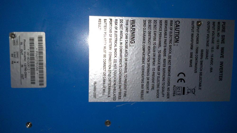

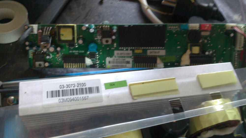

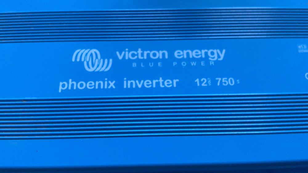

Aquí van las fotos del susodicho:
Archivo adjunto 4952Archivo adjunto 4953Archivo adjunto 4955Archivo adjunto 4954Archivo adjunto 4956Archivo adjunto 4951

es de lo mas "normal" en una instalacion aislada meterle los voltios del grupo a la salida del inverter, una falsa maniobra...
(un mal dia lo tiene cualquiera)
pues me temo que lo tienes dificil, si no esta en garantia, que te puedan dar otro...reparartelo la verdad, no creo...:-(

No es que sea yo el más indicado para valorar la calidad de ese inversor Victron, pero viendo las fotos y habiendo "abierto" y visto otros inversores llamados "made in china", puedo asegurar que "lo que se vé" es muuuuuy parecido, por no decir igual, que lo que se vé en esos otros inversor medio-buenos "made in china", de marcas poco conocidas.
Ojo, que no quiero decir que sean "malos" unos y los otros, solo quiero decir que "se parecen".

Independientemente de la marca, este tipo de inversores con conversión HF son una castaña, no se llevan bien con cargas que no sean resistivas puras o que tengan un pico de arranque grande como es el caso de una TV si es de tubo, mas aun.
En la marca Victron mínimo te tienes que ir a un multiplus de 800w, donde la arquitectura eléctronica cambia por completo y lleva su transformador elevador de baja frecuencia en la salida, pero claro, ¿de cuanto dinero estamos hablando? 3 veces mas de lo que te costó ese para la "misma potencia".
También observo que con esa sección de entrada a tu inversor, este sólo puede romperse, piensa que por esos dos cables circulan picos de mas de 100Amp y por lo que parece tus cables son de 2,5mm2, en fín..(espero sólo lo hiceras con la intención de comprobar su funcionamiento en vacío) pero necesitas cables de un mínimo de 35-50mm2 en un voltaje de 12v para esos 1400w pico de tu inversor.
En una de las fotos, al lado del rollo de teflón, veo un transistor o IC en una postura antinatural con las patas mas largas y resoldado.
Si no quieres tener problemas tendrás que poner un inversor con trasformador de salida elevador, lo notarás enseguida , ya que pesa como 4 veces mas que el que tienes en la foto para la misma potencia.

Los cables de la foto sólo eran para probar con el multímetro. En la batería tengo unos cables de 30mm. Potencia ya te digo que consumo muy poca, alguna luz, el televisor, y poco más, algunas veces un robot de piscina, pero tiene un consumo muy moderado.

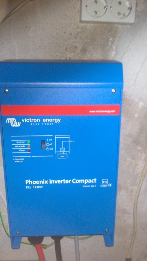

Al final me he decidido por un victron phoenix C12/1200, a ver que tal resulta. Todos hablan maravillas de él, espero que no tenga nada que ver con el de 12/750. El precio es el que ha decidido.
Bueno, ayer me llegó el nuevo, ya lo tengo instaladoArchivo adjunto 4966

Tiene buena pinta, a ver si te da buen resultado.
Ya nos contaras que tal te funciona y sobretodo como se porta con los sobre-esfuerzos y picos de arranque por encima de la potencia nominal, que es mi principal duda para mi proximo inversor (cuando jubile el 12/750 de victron).
