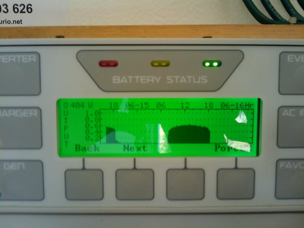

Re: outback mate3 en ustream: monitor completo de la planta de energia
si que se nota, mira la grafica...
Archivo adjunto 4950
se nota el seguidor, se nota el mppt, todo se nota....jejeje

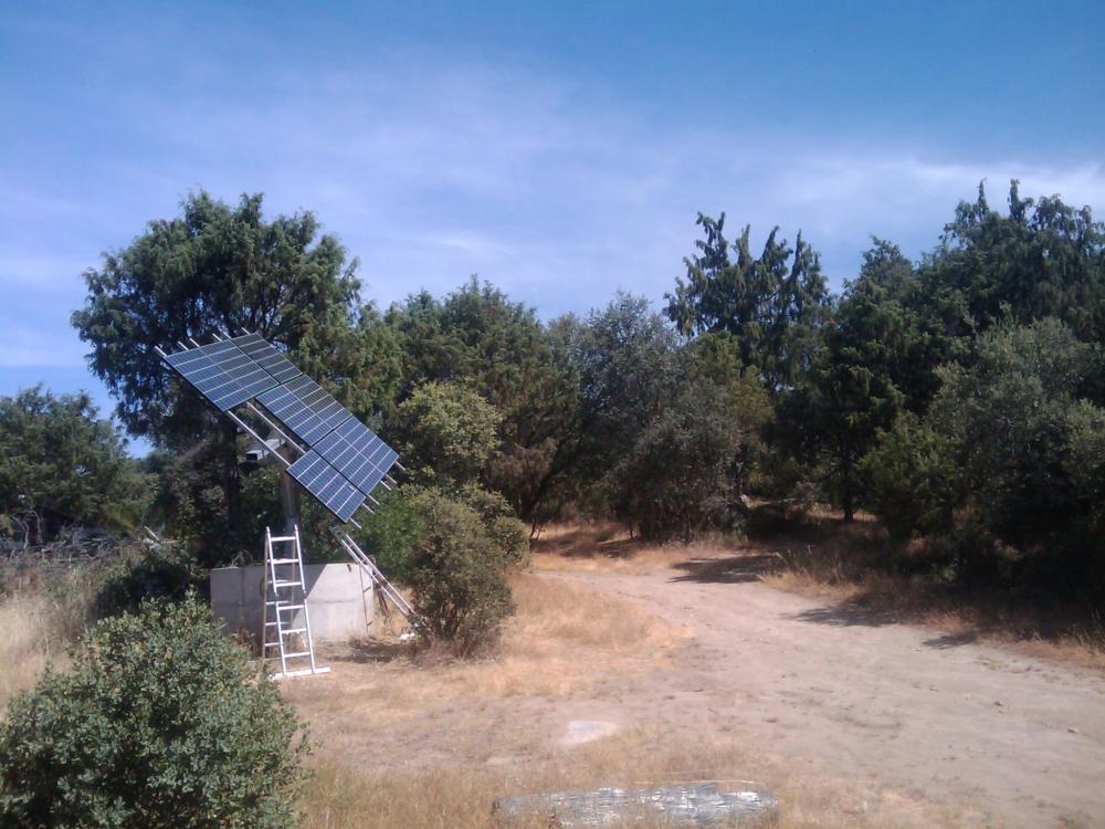

ya tenemos todos los paneles puestos en el seguidor, con una potencia total de 1400 wp, y los dos reguladores FM60 vuelven a funcionar en paralelo (antes habia uno parado) aunque todos los cableados estan provisionales y hay que darle un buen remate al tema...se ve que la cosa funciona bien!...a las 12 de la mañana ya tenemos 3,5kwh...

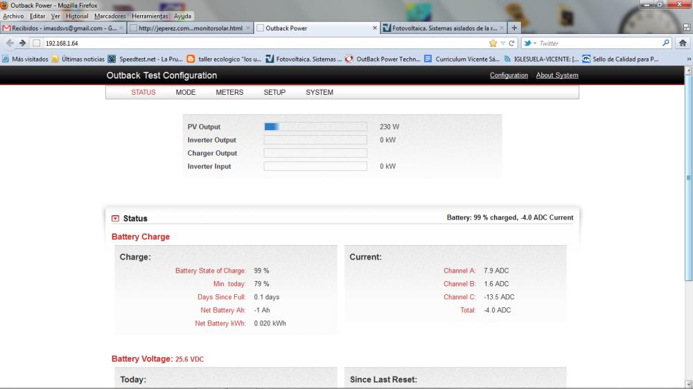

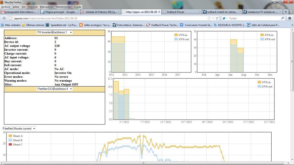

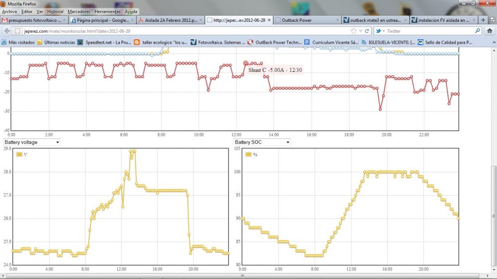

lo que esta haciendo jepefe con el datastream del mate3 no se lo van a creer ni los de outback!...jejejeje
es un crack!...;-)
Archivo adjunto 5011
Archivo adjunto 5012

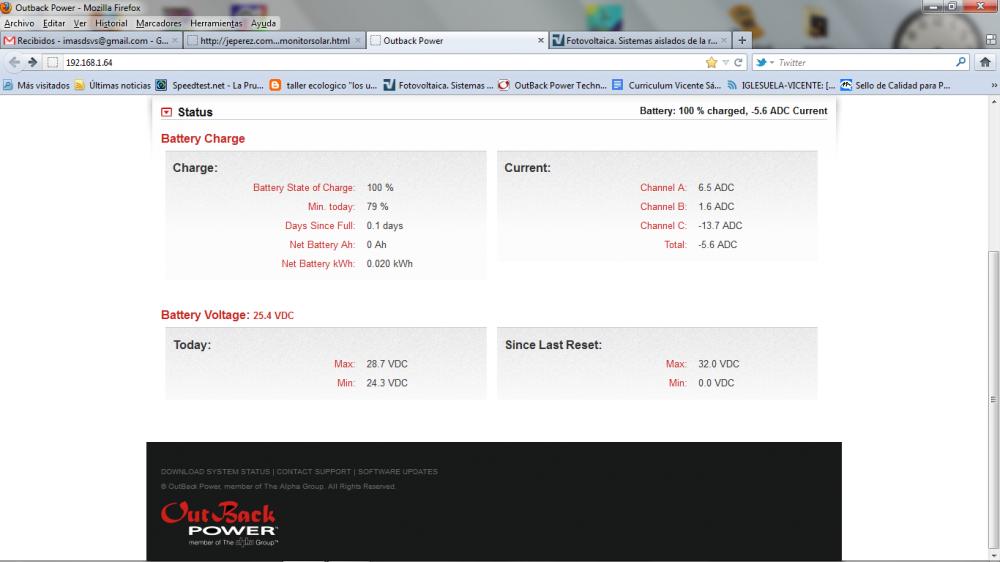

comparado con esto, que es el interfaz web "oficial" del mate3:
Archivo adjunto 5013
Archivo adjunto 5014
muy pronto on-line!...permanezcan atentos a sus pantallas....jejejeje
ya hemos quitado la webcam, teniendo el monitor de jepefe no merece la pena, la pondremos mirando al seguidor solar que es mas bucolico y glamuroso...
