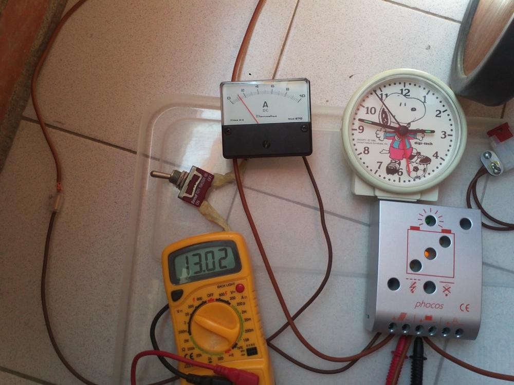

Como lo prometido es deuda, aqui teneis en imagenes el comportamiento del regulador. (espero quefuncione, que no se mucho de esto)
(esperando a colgar las fotos bien)
Os explico las fotos.
Primero tenemos el sistema totalmente apagado. El regulador esta apagado y el tester marca 0v y amperimetro 0A.
Segundo, conecto la bateria, se hace el inicio del regulador y el tester marca la tension de bateria, 12,40v, el amperimetro marca 0A porque "no hay paneles".
Tercero, conecto paneles y hay 1 A y pico de carga segun amperimetro, es una bateria de unos 5Ah asi que se carga en un momentito, como se va viendo el resto de capturas.
Hay un reloj super mono en el que podeis ver el tiempo transcurrido.
A las 3 o 4 fotos, la bateria alcanza 13,70v y en el amperimetro se ve claramente como corta la carga, cayendo a 200mA aprox.
Dejo 2 fotos más de "bonus" con la tension a 13,55 y 13,58v para que veais como se ha quedado en flotacion, suppongo que con 13,60v de tension objetivo.
Asi que iniciado de 0, sin nada de nada, deberia haber absorvido y se lo pasa todo por el forro.

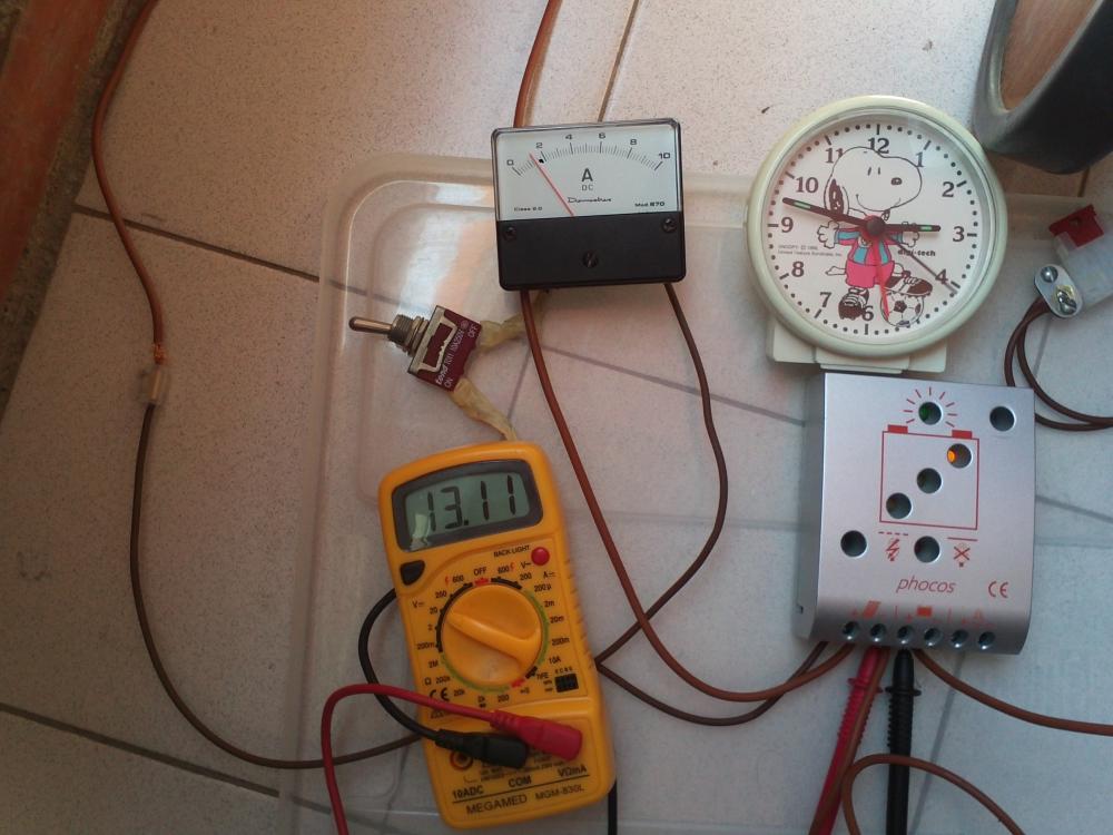

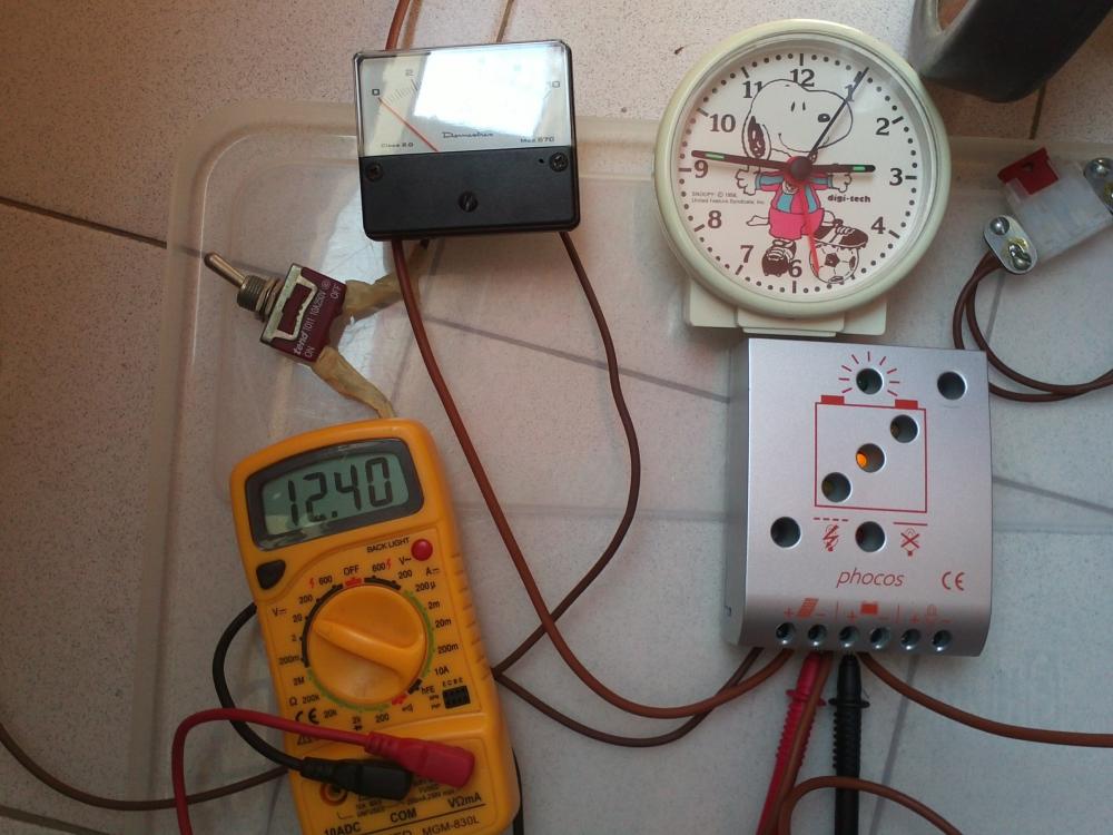

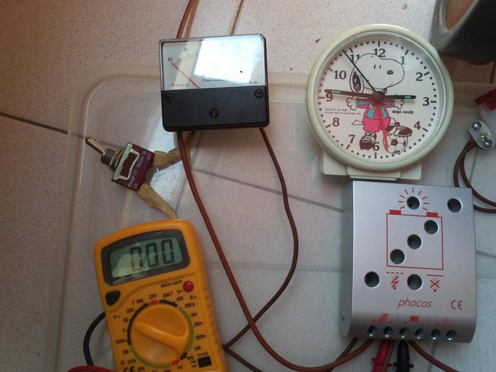

Las fotos
Archivo adjunto 4929
todo apagado, 0,0v en la salida de bateria del regulador.
Archivo adjunto 4930
enciende el regulador conectado a bateria, 12,4v en reposo.

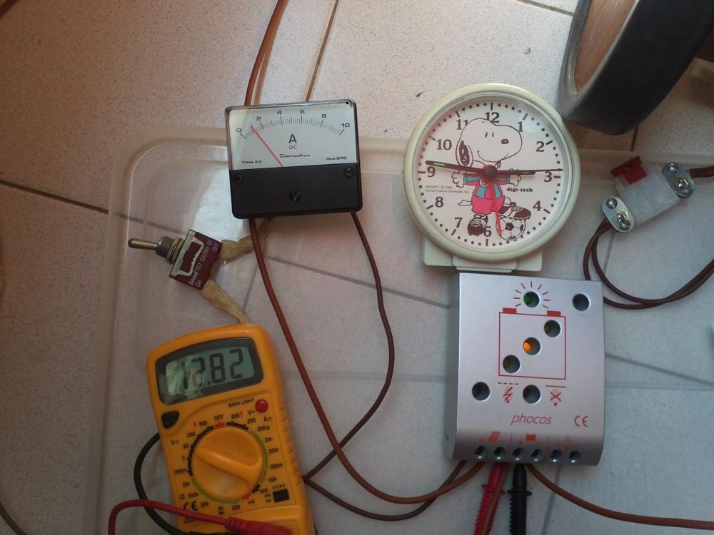

Archivo adjunto 4931
conecto placa y a cargar con algo más de 1 A.
Archivo adjunto 4932
Archivo adjunto 4933

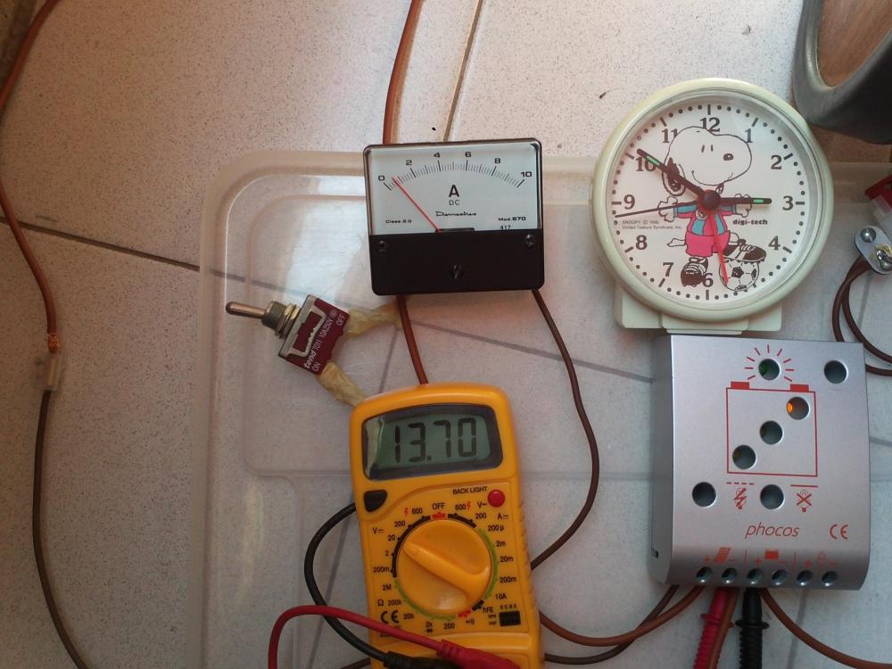

Archivo adjunto 4934

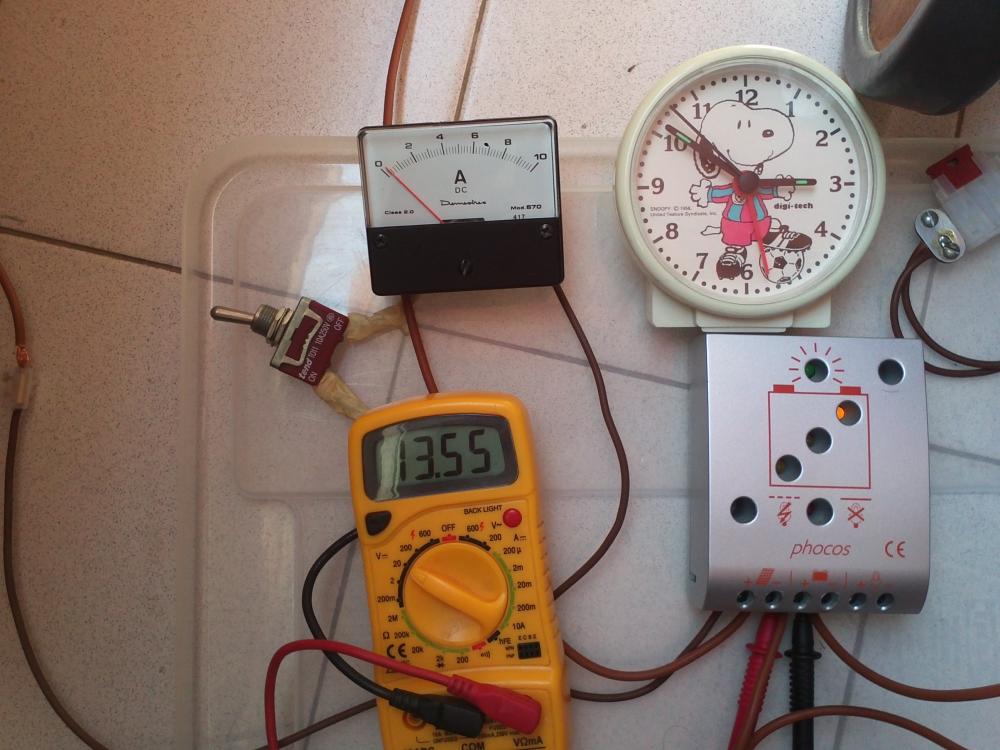

toca techo la carga en 13,70v y corta la carga dejandola en 0,2 A
Archivo adjunto 4935
al cortar la carga, se queda en 13,55

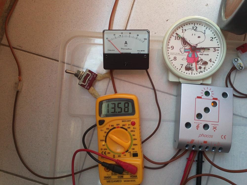

Archivo adjunto 4936
13,58v y ahi se mantiene...
Ni absorcion de 2 horas ni 30 minutos por estar "cargada" ni nada de nada. No se trata de ver quien tiene razon o quien no tiene razon, sino que mi equipo NO FUNCIONA, y Phocos dira lo que quiera. Parece que el de asbergadas TAMPOCO funcionaba, aunque el resto de equipos de phocos sean la releche, menos el mio.
A ver si mañana o pasado lo envío para que lo revisen, porque la verdad que no puedo negar es que el distribuidor a través del que lo he comprado me ha dado todo el apoyo e incluso ha mostrado más interes que yo mismo en repararlo.
Aunque la espinita que tengo clavada no es tanto porque el Phocos de 40-50€ no funcione, sino que muy posiblemente se haya llevado mis baterias por delante (500€ de cualquier manera).
SAludos

Lo "bueno" del caso es que el Phocos tendria que estar absorviendo a 14,40v y flotando en 13,2v y se queda en 13,60v que es un voltaje en tierra de nadie.
