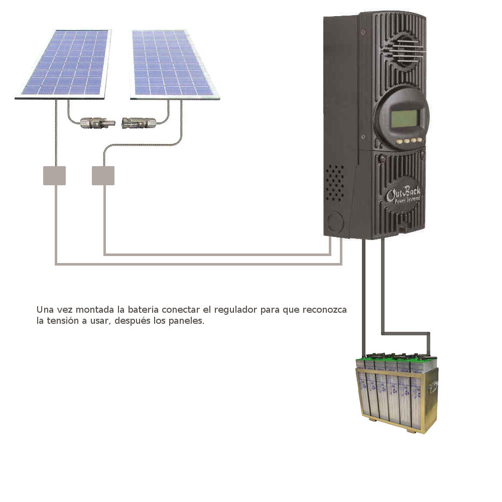

Os explico el material que tengo, las placas solares que ya sabeis que son ya las puse aqui mismo, la distancia desde las placas hasta el regulador baterias y demas son 14 metros, el regulador que tengo es un outback fm 80 amperios (al final regalo de mi hermano) las baterias 12 vasos de 2 voltios de 625 amperios, (de una carretilla) y por ultimo el inversor mastervolt de 1500 w 24 voltios.
Por favor voy a ir poniendo las dudas de una en una haber si me las podeis contestar todas y por favor explicadas como para que las entienda un niño:
haber me queda claro que tengo que hacer parejas de placas, pero como conecto las placas entre ellas, casi todas las placas disponen de un cable que tiene como un conector tipo jack pero no se como se hace, me imagino que tendre que comprar cables para enchufarlas entre ellas, despues tendre que llevar cada una de las parejas hasta algun tipo de caja estanca para poder conectarlas en paralelo o en seri o yo que se, y desde ahi bajar los hilos necesarios hasta el garage.
Eso es otra el hilo que necesito no se de que seccion es cada uno me habeis dicho una cosa, unos de 16 otros de 25, no se me imagino que cuanto mas grande sea mejor pero claro poner ahi cable porque si no me lo puedo permitir pero tampoco lo qiero poner pequeño y que se pierda la corriente, mas o menos la medida buena para que funcione bien y vaya holgado, me imagino que habra que bajar un hilo para el positivo y otro para el negativo.
Cuando tenga eso hecho tegno que poner algun tipo de proteccion que sera a la entrada del regulador, algun disyuntor, no se si con uno en el positivo vale o tengo que poner uno en el positivo y otro en el negatavo y de que amperaje tengo que ponerlos, y ya ahi me pierdo no se si desde la salida del regulador tengo que poner algo mas de proteccion
Ahora otra duda mas de todas las que tengo, el regulador se conecta a las baterias directamente o se conecta al inversor, y que seccion de cable tengo que usar entre el regulador y el siguiente aparato (dudo si bateria o inversor) y que tipo de proteccion si se monta aqui alguna.
Otra mas lo sigiente es el inversor, este lo compre usado y el chico que me lo vendio me regalo los dos cables que se conectan a la bateria, son muy gordos, uno rojo y otro negro, unicornio me comento que tenia que poner una proteccion gorda entre el inversor y las baterias, me lo he traido del trabajo pero no se si seran suficientes 160 amperios, es un disyuntor de 160 amperios, de alli algo de cable si que podria sacar pero son trozos cortos ya que vienen cortados a medida para las instalaciones.
