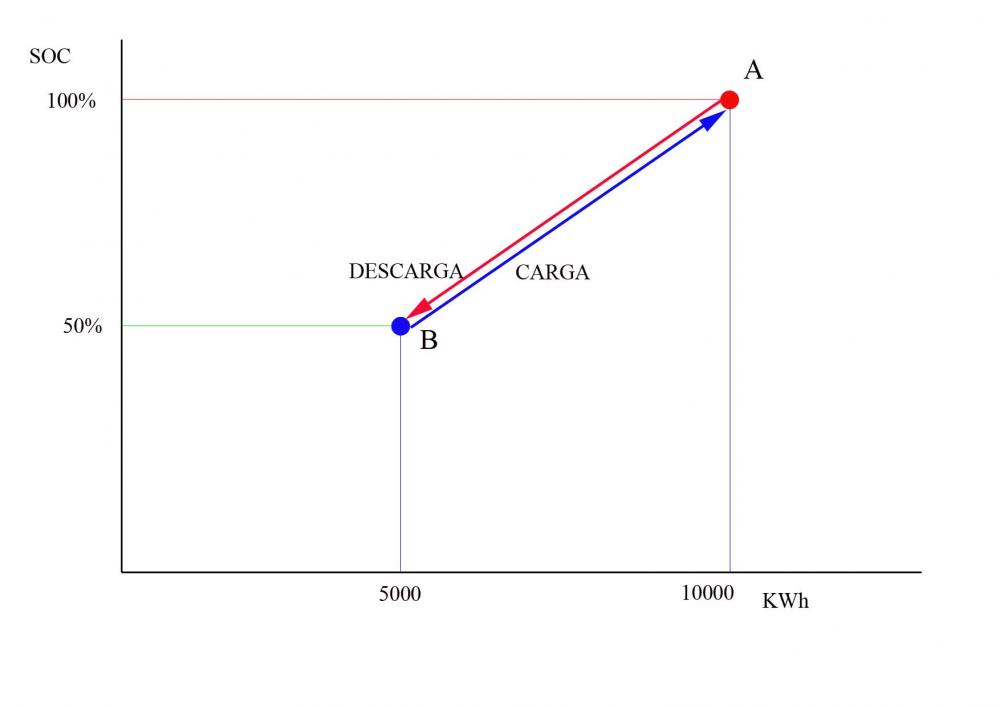

Bueno, ahora entiendo que quizas quieres decir que al estar descargada la bateria a un 50% de 1228Ah, podria no corresponder al 50% de 1600Ah. Yo interpreto Peukert como una forma de calculo para simular un fenomeno practico y por ello debo usar de esta manera los resultados. Es decir, si Peukert me dice que he descargado el 50% de mi bateria (al regimen que sea) y la realidad es que mi bateria tiene 1600Ah (y esto ni Peukert lo mueve) llego a la conclusion que le faltaran 800Ah por cargar . Y sin esta suposicion ¿como usamos Peukert?
Y ampliando un poco algun razonamiento que no acabo de entrever relacionado con las "desapacion" de los Ah propongo el siguiente analisis.
Archivo adjunto 4978
Los ejes de coordenadas son el SOC y el contenido energetico de la bateria en el eje horizontal, supuesto en Kwh. El punto A representa la bateria a maxima carga SOC=100% y por tanto a maximo contenido de energia, pensemos que son 10000Kwh. El punto B representa un SOC (REAL, dejemonos de Peukert's law) del 50% es decir un contendio energetico de la mitad. Es decir la bateria esta a la mitad de carga independientemente de como hayamos llegado a ella.
Es evidente que el punto A es un estado de energia interna de la bateria y el B es otro estado. Pero cada uno corresponde a una cantidad de energia almacenada fija y concreta. Podemos ir de A a B descargando y de B a A cargando. El problema es que hay infinitos caminos distintos (regimenes de descarga o de carga ) para ir de un punto a otro, pero lo hagamos como lo hagamos, si vamos de A hasta B hemos "metido" en algun sitio (porque los ha "perdido" la bateria) una energia de 5000Kwh ni mas ni menos, porque pensar lo contrario seria ir contra el sagrado primer principio de la termodinamica que dice que la energia solo se transforma, pero ni se crea ni se destruye. Ahora que alguien me explique como se puede ir de A a B "liberando" menos energia segun cual sea el camino (regimen de descarga) segun dice Peukert. Por eso yo lo del Peukert aun no lo entiendo. Va contra una ley fisica admitida universalmente.
Ya adverti que en mi pueblo somos mu brutos.
Es que Peukert SOLO dice que, "si descargas a X régimen, podras sacar Xah de la bateria. Si descargas Xah/2, te queda un 50%. PERO, con la condición de seguir descargando al régimen X. Si a partir de ese 50% descargas a otro régimen, el % que te queda es diferente: mayor si el régimen es menor, menor si el régimen es mayor. E igual si el régimen es X. "
Pero ¿cuánto? Pues eso es lo que quiero descubrir, si me entero bien enterado y de una vez por todas, cómo hace los cálculos el monitor que tengo, pues diría que ahí puede estar la clave del asunto. Pero necesito tiempo para ver como se comporta la pareja batería-monitor con las cargas-descargas.

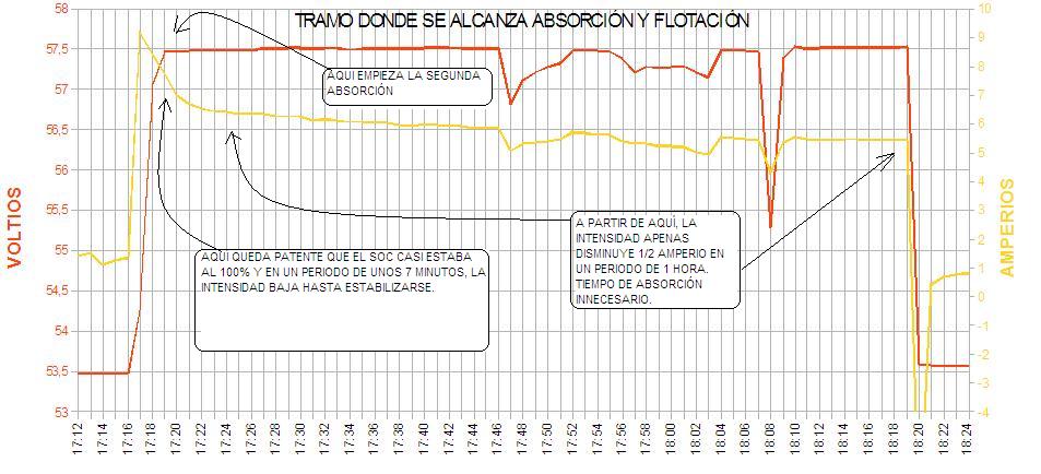

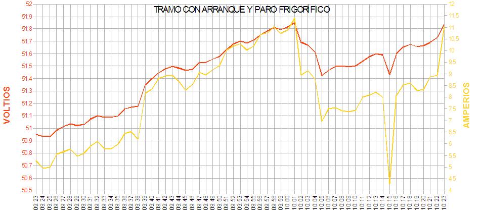

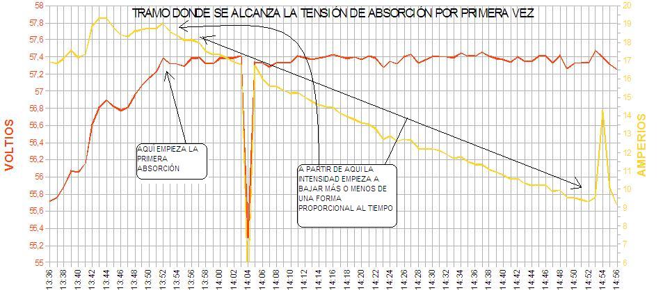

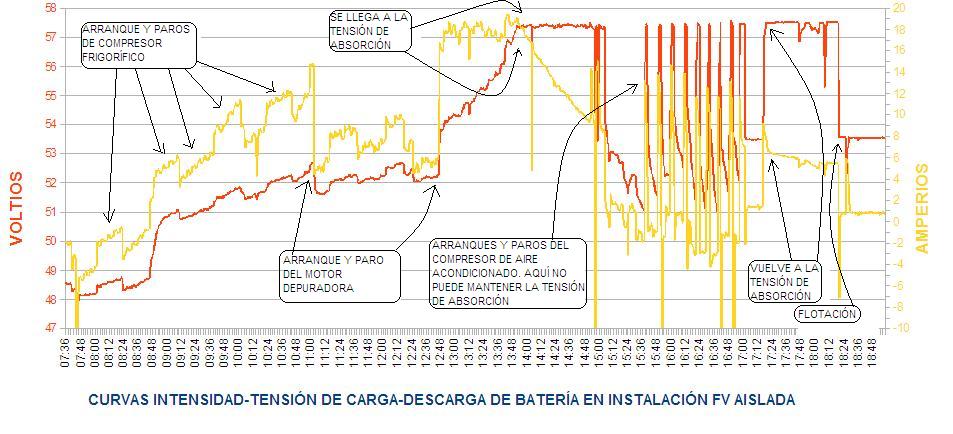

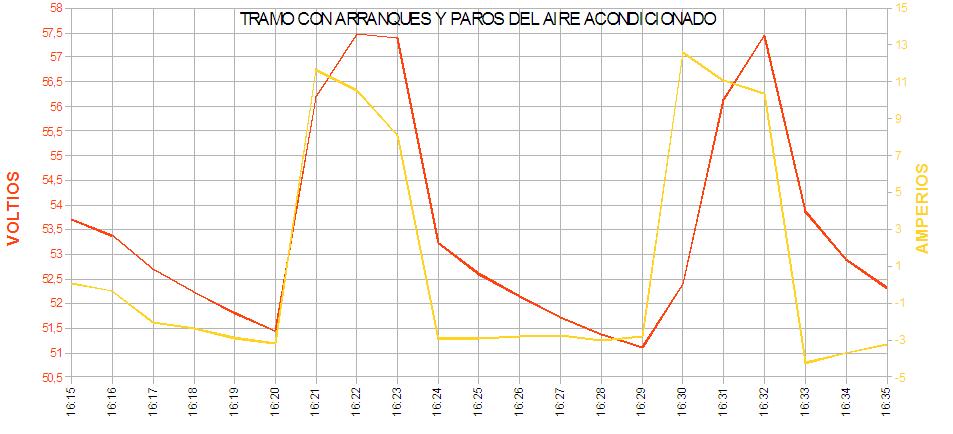

Por fin he podido hacer que el monitor de baterias "escupa" los datos que tiene dentro. Ahí van unas gráficas de tensión-intensidad de la descarga y sobre todo de la carga de mis baterias durante las horas de sol. El dia fué totalmente despejado y la frecuencia de las lecturas fué de 1 por minuto. En total 684 lecturas, desde las 7:30 hasta la 19:00.
La gráfica general parece un garabato, por eso he puesto varias gráficas de unos tramos que me han parecido interesantes para el tema que estamos tratando.
Ya me cuentas/contais.

Y bien clarito que queda, pedazo de radiografia!
Re: La "complicada" etapa de absorción. Análisis.
Maravillosa radiografia , felicidades!
Si, más que una curva de tensión-intensidad, parece un electrocardiograma de uno que esté echando un quiqui, jajaja

Magnificas curvas Carlos 6025.
La primera de ellas, para mi la mas instructiva, expone claramente como se producen ciclos de entrada y salida de la absorcion y estos ciclos (que a mi tambien se me producen) son los que hacen ir de "culo" a los TSMPPT . Cada uno de estos ciclos hace que se "distancien" mas en los tiempos de absorcion acumulados. Y eso que era un dia claro y soleado, donde no se añaden los cambios de irradicacion que aun harian mas complicado el grafico.
Y la ultima curva aclara tambien perfectamente como el regulador le ha "endiñado" casi una hora de absorcion en exceso a tus baterias. Efectivamente se produce una estabilizacion muy notable de la intensidad. ¿Porque segunda absorcion? Entró el float-timeout?
Este tiempo viene inicialmenete en 30 minutos pero a mi me parece muy fuerte repetir una absorcion completa por estar solo 30 minutos por debajo de V-float que puede suceder por un nublado repentino pero pasajero y sin haber descargado practicamente las baterias. Quizas en la costa mediterranea sea menos probable, pero aqui donde lo vivo, se pasa de supernublado a sol con mucha facilidad. Y eso me hacia tener unos factores de carga del 160% (tenia la absorcion en 120' y la repetia).
Ahora pase a una hora el float timeout y a 90' la absorcion con lo que el FC varia de 120 a 130 que ya es mucho variar.

Hola de nuevo, despues de varios dias sin conexión a internet.
No me expliqué bien en la gráfica. Donde dice "segunda absorción" quería decir que "vuelve a absorción". No hay Float-timeout en este caso, simplemente que la potencia disponible no llega a mantener la absorción.
El periodo largo de absorción al final de la curva, lo puse a posta para confirmar por enésima vez, el hecho de que el tiempo no es un buen parámetro para controlar el periodo de absorción. Normalmente no lo tengo así.
