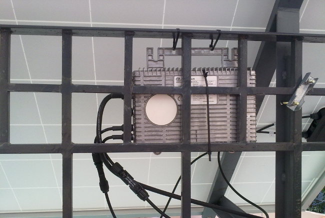

    La placa de AC no es solo una placa, si no un inversor adecuado a la tensión de la placa. En la foto adjunta sale uno mio, de hecho este mensaje me sale gratis y con el contador parado.Existen reguladores inversores?-08062012313.jpg

    Entonces una placa que da AC es una placa normal que se enchufa a una especie de MPPT que en lugar de dar 12V de continua da 220V de alterna. ¿Que diferencia hay con un inversor de red? . Perdona mi IGNORANCIA.

    Joer, es que es un inversor de red
    No se te acuerdas de que cuando buscabas alternativas para ampliar tu instalación te puse de hacer un acople en AC repotenciando tu linea actual sin poner otro morningstar. Pues podría haber sido con unos como este de la foto o con mas grandes, en aislada no se pararía el contador pero un Multiplus si puede meter ese excedente en baterías.

    estos microinversores son una joya, y el sistema (mas radical aun que el de sma) es un esquema inteligente que proporciona un rendimiento y una fiabilidad fuera de lo corriente...en la sencillez radica su potencia y su capacidad, para mi es una idea perfecta, y aunque hay mas de estos, todos muy parecidos, los de enecsys lo han materializado magistralmente!...jejejeje
