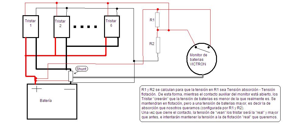

Re: Donde Morningstar no llega, LLEGA EL FORO DE SOLAR WEB !!.
Creo tener la solución al problema que tienes con los reguladores Tristar. No la he elaborado con detenimento, pero creo que tiene buena pinta.
"Principiemos":
- El problema viene de que los reguladores tienen un pequeño error a la hora de medir la tensión de baterias. Cada uno mide, "interiormente", una tensión diferente, aún siendo la misma, y a la hora de computar tiempos de absorción, los reguladores empiezan a contar en momentos diferentes, y por ello, terminan sus tiempos de absorción tambien en momentos diferentes. Cada uno pasa a flotación cuando "le toca". Cuando solo queda uno o dos reguladores en absorción, no pueden dar la potencia suficiente para mantener la tensión y nunca pasan a flotación, pero a la bateria le sigue entrando corriente sin necesitarla, pues ya está cargada al 100%.
Todo lo anterior ocurre sin cargas. Si hay cargas, el lio es mayor.
Solución que te propongo:
Supongamos que programas la tensión de absorción y la de flotación exactamente la misma, tensión que tu decides cual es la mejor para tus baterias en flotación.
El tiempo programado para la absorción debe ser muy corto. Lo ideal sería 1 minuto. De esta forma nos quitamos la etapa de absorción de encima, etapa donde está el problema con los tristar en paralelo.
Es decir, en principio, tus baterias pasarán "pronto" a flotación sin hacer la etapa de absorción.
Supongo que hasta aquí todo debe funcionar como lo dicho anteriormente.
Seguimos:
Según tengo entendido, los Tristar tienen una sonda de tensión, para saber exactamente la tensión de baterias, eliminando los errores que pudiera haber por caidas de tensión en los cables que unen estas y el regulador. Y se supone que la tensión medida por dicha sonda, es la que "vale" a la hora de establecer las etapas de absorción, flotación, etc.
Pues ahí está la clave de todo este asunto, porque si en esos bornes de sonda de tensión, "engañamos" a los tristar, haciendole creer que las baterias están a una tensión, cuando realmente están a otra superior, habremos convertido la etapa de flotación en un etapa de absorción, sin los problemas que tienes con la etapa "real" de absorción.
¿Y como engañamos a los tristar"? Ver esquema.
Archivo adjunto 4843
Ahora vamos a buscar el "invento" que sea capaz de saber cuándo la bateria ya ha completado su ciclo de absorción y ya está al 100%. Hora de pasar a una flotación "real".
El "invento":
Un monitor de baterias. Por ejemplo, el de Victron. Puedes configurarlo para que su contacto auxiliar cambie de estado a un SOC determinado. Además, tambien se puede configurar para que, cuando la tensión de bateria esté por encima de un valor y la intensidad de bateria esté por debajo de un valor, el SOC pasa al 100% (lo que se llama sincronización), esté como esté dicho SOC. Justo lo que necesitamos para saber cuándo la bateria ha terminado su carga de absorción y está al 100%. Ya tenemos el "invento" que cambia de estado cuando la batería se ha llenado al 100%.
Si utilizamos ese contacto auxiliar para decirle al tristar que la tensión de baterias ya no es la tensión "falsa" que le dijimos, sino otra mayor y esta vez la "real", los reguladores mantendran la bateria en flotación como corresponde, al estar ya al 100% de carga.
De esta forma "matas dos pájaros de un tiro", pues te quitas el problema que tienes de los tristar en absorción, y cambias las etapas de carga de tus baterias, absorción--->flotación, cuando la intensidad final en absorción es la que tu decides, y no un cambio de etapa contralado por un tiempo fijo.
Supongo que habrá que depurar, pero esa es la idea.
¡Qué ideas más buenas veo por aquí! Pues de una o de otra forma se va a resolver el problema. Voy a comentar otra posible solución (aunque creo ya no hace falta).
La solución que propongo no cambia NADA en los TriStar, que ellos hagan lo que quieran...
El problema realmente es que sobra energía y por eso la tensión se mantiene por encima de la de absorción. Si quitamos la potencia que sobra, ya no hay problema. Lo ideal es una solución que, cuando haya terminado la absorción (no según creen los TriStar sino cuando lo crea oportuno el monitor de baterías - respectivamente la placa que tiene Asbergadas) empieza a conectar una carga resistiva y modular la corriente de forma que la tensión se mantiene en flotación.
¿Qué ventajas da esta solución?
1. No hay que hacer ningún cambio en los TriStar
2. Se aprovechan los excesos (respectivamente la posible plus de producción que puede dar el campo fotovoltaico) para la producción de agua caliente (que ahorra butano)
La clave está en controlar la carga de forma que consume toda la demás corriente que, si no la consumieramos, haría que las baterías se quedaran encima de la tensión de flotación (y acaso también toda la demás posible corriente mientras nos encontramos en absorción).
Se podría hacer con el arreglo de carlos6025 que propone el el #16 del tema http://www.solarweb.net/forosolar/fo...s-sobra-2.html
Lo único que habría que hacer es que la señal la de la placa de Asbergadas en vez del Outback.
Hola Carlos6025
Tu definicion del problema es perfecta. Estamos pues de acuerdo en "cual es el problema". Solo añadir que las sonda remota de temperatura (lo que ellos llaman RTS) añade un error de 3 grados. Como la compensacion son 5mV (vaso) x 6 vasos x 3 grados = casi 0,1 voltios (mas los 40mV de base), el error posible final es la leche, y se traduce en errores de tiempo de mas de 100 minutos entre ellos, es decir no es moco de pavo.
Y atencion OIDO COCINA cuando hay un solo Tristar , estos errores tambien se producen , lo que pasa es que como el cliente no los puede comparar con nada, no se entera y tan feliz. O sea que cuidadin con eso!!!.
Le he dado 50 vueltas a tu idea, se ve facil e ingeniosa. El Tristar tiene un registro interno que llaman V_target y el uC lo que hace es dar caña hasta que el valor V_target (absorcion -flotacion, ecualizacion) coincide con la que el cree recibir en el sensor remoto. Cambiando la relacion tension de bateria/ tension en el sensor remoto podemos manejamos el Tristar.
Esto deberia funcionar. Y es una solucion chupada, tan clara y facil que hay que probarla rapidamente. Y a tomar "pol culo" el Modbus que siempre es un alivio.
Por tanto estamos de acuerdo en cual es la solución, idea que mucho te agradezco.
Si algun dia vienes por Orense tienes el albariño pagado.
Voy a pensar bien como lo hago, es que la solucion es tan evidente vista asi, que deberia fallar algo (por las leyes de Murphy) . En principio esta es la mejor solución, creo, y de largo. Ademas abre una puerta para hacer muchas cosas, porque la tension a los Tristar puede darse desde un convertidor D/A controlado por un uP y de esta forma hacerlos trabajar como te den la gana. En lugra de controlarlos digitalmente con el Modbud, que solo permite algunas cosas, se puede hacer via analogica por los sensores remotos.
ASBERGADAS
Hola Carlos6025
Entonces entiendo que el problema vuelve a producirse por el mismo motivo: Al haber más de 1 "sensor", 1 por regulador, las "pequeñas" variaciones de lectura de cada uno de ellos provocan que cada Tristar vaya a "su bola". En la etapa de absorción es la lectura de tensión, y en la sonda de temperatura, pues eso, la lectura de la temperatura. Y la suma de los 2 errores de lectura vuelven locos al conjunto de los Tristar en paralelo.
Por eso, los reguladores OUTBACK hay que conectarles solo una sonda de temperatura, por muchos que haya conectados en paralelo.
Y pregunto desde la ignorancia, ¿no habria posibilidad de cambiar ese registro interno a voluntad, trabajando siempre en la etapa flotación?
Cuando estuve de viaje por Galicia, bebí tanto albariño que me salía por las orejas y lo aborrecí. Pero no me importaría volverlo a aborrecer jajaja.
Si, la solución resumida es, o debería ser tan facil como:
Los Tristar en paralelo no saben hacer bien su trabajo en la etapa de absorción. Vale, pues nos olvidamos de esa etapa y los hacemos funcionar SIEMPRE en flotación, que si que lo hacen bien.
Primero, los "engañamos", haciéndoles creer que las baterias estan a una tensión menor de lo que realmente están (para hacer la absorción). Y al cabo de un "tiempo", les "enseñamos" la tensión real que tienen (para bajar a flotación ). Y ese "tiempo" es controlado por un "artilugio" externo y ajeno a los Tristar.
Soy todo "ojos" a las pruebas que vayas haciendo.
