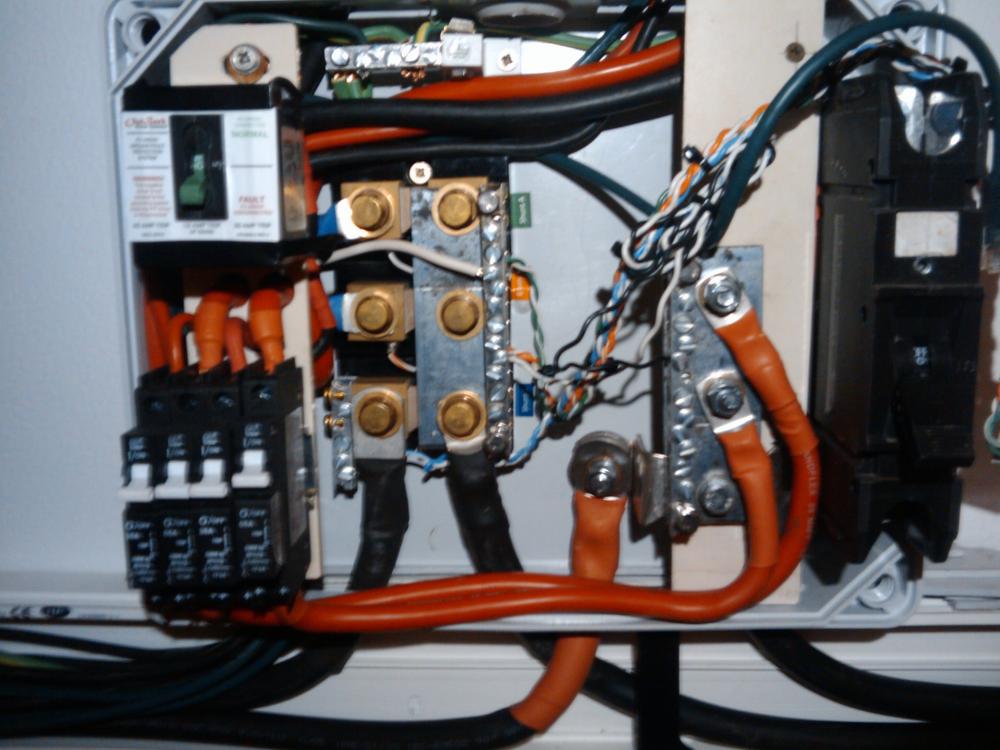

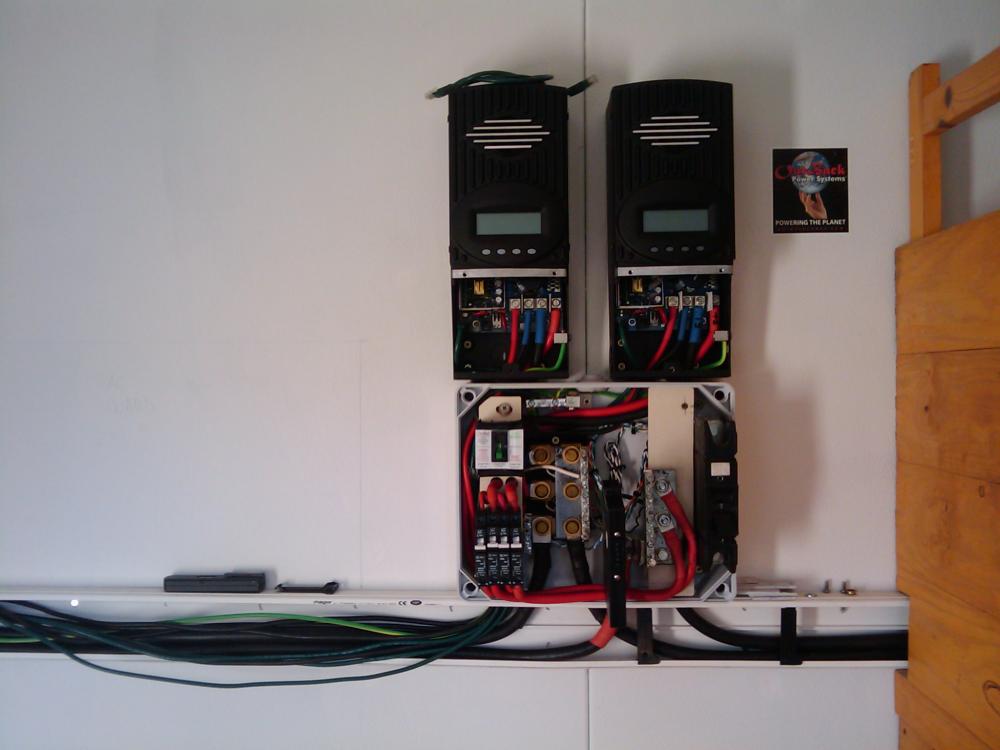

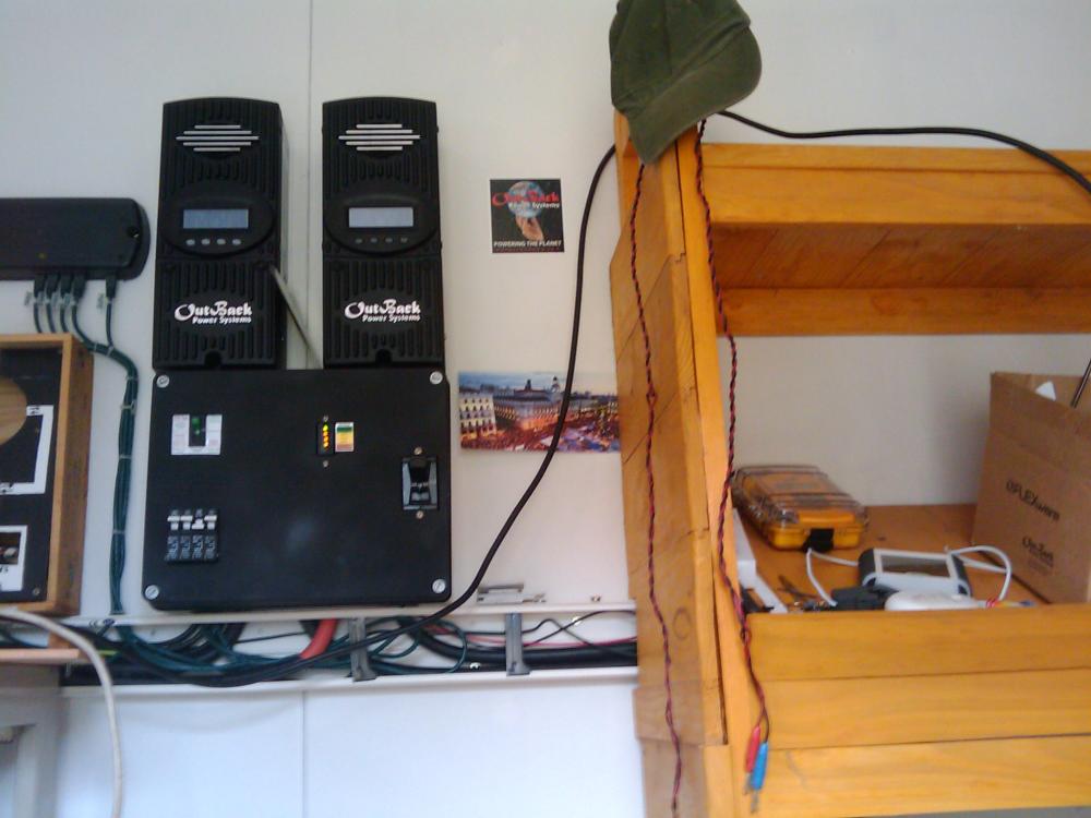

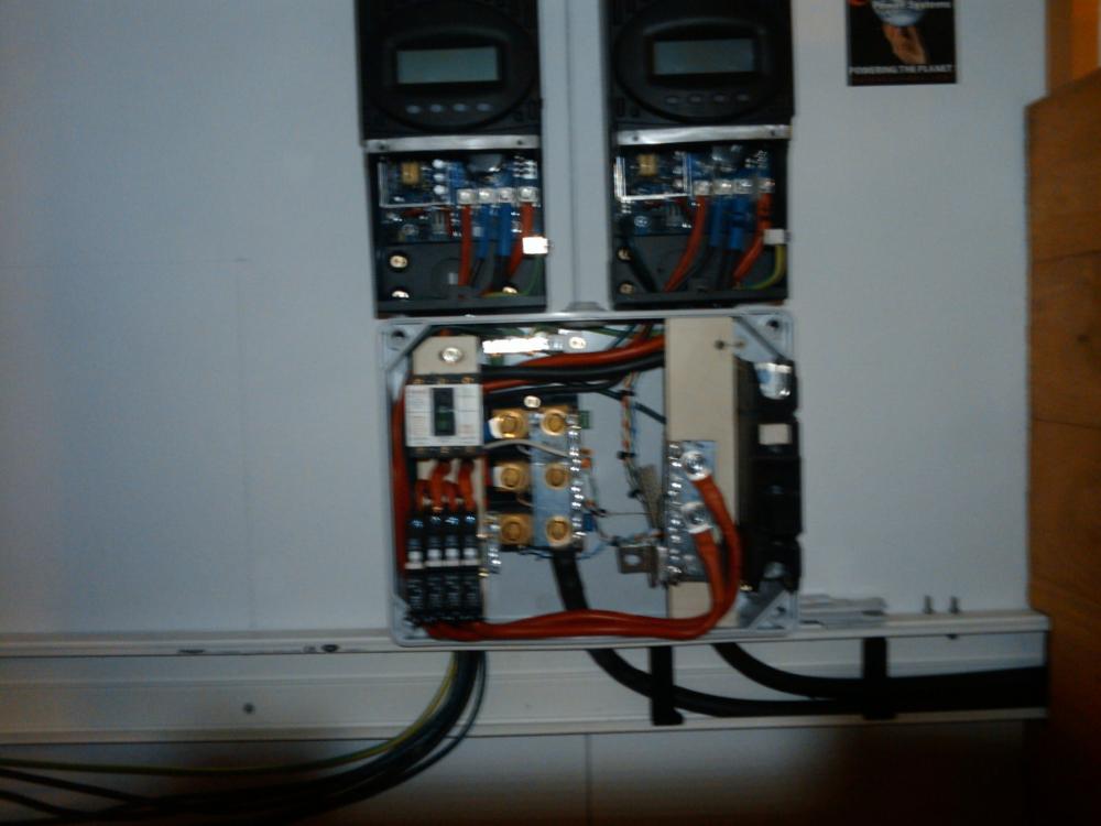

4 Archivos adjunto(s)
Re: Donde Morningstar no llega, LLEGA EL FORO DE SOLAR WEB !!.
Archivo adjunto 4869
bueno, los tres shunts van a la bateria, yo tengo uno al inverter y otras cargas, y luego uno para cada regulador fm, pero da igual, se pueden conectar los dos reguladores al mismo shunt, lo que pasa es que ya no diferencias igual entre las cargas de los dos reguladores...hay muchas formas de conectarlos...en la foto se aprecia como lo he conectado en la caja de control cc
la conexion que yo he puesto es esta:
shunt1 ----> bateria-fm1
shunt2 ----> bateria-fm2
shunt3 ----> bateria-inverter/charger y cargas dc
Archivo adjunto 4871
Archivo adjunto 4872
Archivo adjunto 4873
