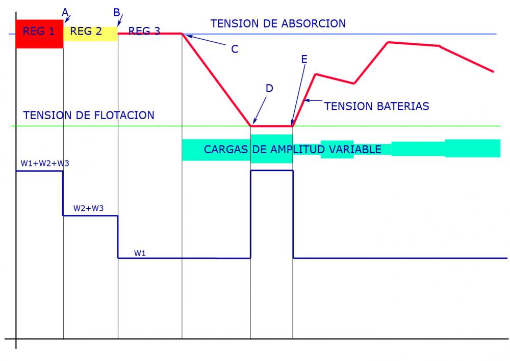

Continuando con la exposicion del comportamiento de los MPPT Tristar en una FV aislada cuando se encuentran conectados en paralelo, en este Capitulo II comentaré los fenomenos que ocurren al finalizar la fase de absorción y por tanto cuando deberia iniciarse el estado de flotación. Quiero recordar de nuevo ahora aqui, que Morningstar a calificado de "correcto" el comportamiento de sus equipos.
Recordemos que, tal y como se ha mostrado en el Capitulo I, los tiempos de absorción (que son acumulativos) han ido sufriendo una suma de errores impredecibles, motivo por el cual los reguladores NO ENTRARAN en flotacion en el mismo momento.
Archivo adjunto 4835En el grafico adjunto las lineas horizontales arriba representan la tensiones de absorcion (azul 14,5V) y la de flotacion (verde 13,5 V ) aproximadamente es decir hay casi un voltio de diferencia entre ellas.
Supongamos que en el instante A, el REG 1 pasa a flotacion porque ha acumulado su tiempo. La tension de baterias sigue en absorción pues la obligan los REG 2 y Reg 3 que aun no han pasado a flotación. El regulador 1 queda practicamente desconectado (I=0) y por ello la potencia disponible es solo W2+W3 (la correspondiente a los arrays de REG 2 y REG 3).
Supongamos tambien y asi ocurre en la practica que al cabo de un tiempo indeterminado en el punto B , el REG 2 pasa a flotacion por haberse cumplido su tiempo. La bateria sigue igualmente en la tension de absorción . La potencia disponible es solo la suministrada por el REG 3.
Si en el instante definido por el punto C aplicamos una carga mayor que W1, el REG 1 no puede mantener la tension de absorción y por ello desciende el voltaje de la bateria. En el punto D, al llegar este voltaje al de flotacion, entran en accion REG 1 y REG 2 manteniendo la carga.
Si en el instante E, la carga disminuye lo suficiente, la tension de bateria asciende, se desconectan REG1 y REG 2 . La tension asciende nuevamente si la carga es soportada solo por REG 1. Si suponemos una sucesion de cargas variables, como ocurre en la practica, la tension de baterias se encontrara en cualquier punto entre la de flotacion y la de absorción, dependiendo de la relacion entre energia producida y energia consumida.
Recordemos que tanto cargas variables , como producciones variables (cambio de irradiacion en las placas) producen el mismo fenomeno practico. La relacion entre produccion/consumo a partir del punto C, produce en la practica dos efectos adversos para la vida de las baterias:
1.- El REG 1 no entra en flotacion.
2.- La tension de baterias se encuentra en cualquier valor entre el de flotacion y el de absorción
Si este razonamiento se aplica a seis reguladores en paralelo , en un caso practico con cargas que se conectan y desconectan (arcones, luces , TV etc) y a ello ademas añadimos dias con alternancias de sol y nubes, la evolucion de los estados de los reguladores y por tanto de la tensión de baterias es impredictible. Se produce un funcionamiento caotico.
¿Que les ocurrira a las baterias en estas condiciones? Pues aun estoy esperando que Hoppecke me conteste. Eso si, Morningstar me ha cobrado y los de las baterias tambien. Muchas gracias caballeros!!!
Estos hechos evidentes se califican como "funcionamiento correcto" por parte de Morningstar . Estimados compañeros de Foro, opinad vosotros mismos. Mañana Capitulo III . El RTS.

Supongo que la solucion es coger algun equipo externo (puede ser un Arduino u otro uP ó uC) que en funcion de la intensidad de carga de absorción, cuando esta llegue a un valor adecuado, les mande por ModBus un comando para pasarlos todos a flotación.
Ahora bien, para hacer esto existen las siguientes dificultades:
1.- Los MPPT Tristar de 45A no disponen de conexión 485, solo de serial RS232.
2.- No existe ningun registro accesible del MPPT que pueda pasarlo a flotación.
3.- En todo caso quizas pueda ponerse a cero el tiempo de absorción (con lo cual se supone pasaria a flotacion, pero no es seguro)
4.- Si el punto 3 funciona lo malo es que cuando se modifica un "setting" en el Tristar, este debe resetearse despues para que lo admita.
5.- Si se resetea un Tristar por soft y por la cara, lo mas probable es que "pete", que ya le ha pasado a mas de uno en este Foro.
6.- Por ello deberia hacerse:
-Parar el regulador por software
-Poner a cero el tiempo de absorción
-Resetarlo
-Arrancarlo de nuevo
Todo ello via serial, que es la comunicacion comun de la que disponen todos los Trsitar o empezar a comprar convertidores (que no todos funcionan pues el RS232 de los Tristar tiene un hard especial -aislado-) hub y demas puñetas. Y todo esto no es moco de pavo para que lo resuelva el cliente, por la cara y sin ayuda. Ellos ya me han vendido los equipos, Ahora yo me jodo . Paga y calla, como siempre. Me he gastado mas de 17000 pavos en una instalación que funciona mal por culpa de estos "señores" de USA. Por eso estoy cabreado.

Pues la verdad es que no se me ocurre nada facil. Si cambias ligeramente los "settings" (por ejemplo bajando algo la tension de absorcion del que la tiene mas alta) al final siempre ocurre que alguno sigue siendo el "mas tonto de la clase" y pasa lo mismo. Si bajo demasiado la absorcion o los tiempos de absorcion cargaré mal las baterias.
Otro posibilidad es aprovechar del "setting" "timeout" que hay en la configuracion de una carga de ecualizacion (EQ). Es decir configurar todos los tristar para hacer un EQ cada dia- y programar los parametros de EQ con valores para una absorcion normal. Asi puedes poner un limite en el tiempo que estan en absorcion.
Luego cuando quieres hacer un EQ de verdad, hay que configurarlos todos con los parametros de EQ de verdad.
Un solucion feo, pero creo que funccionara.

Joder Stephen que PEDAZO DE IDEA. De verdad creo que es una la solucion cojonuda de momento mientras estos mangantes de Morningstar dicen incorporaran un comando Force Float.
Pero yo haria lo siguiente. Configuro la ecualizacion con los valores de flotacion . Como existe un comando Force Ecualizacion, cuando me de la gana (por nivel de intensidad de carga) por el ModBud los pongo en ecualizacion que será flotacion. Le pongo el maximo tiempo de ecualizacion (no se, tengo que mirar cual es el maximo) digamos para que dure todo el dia o por lo menos las horas que pueda estar en flotacion. Luego por la noche con el mismo comando quito la ecualizacion por el Modbus. Al dia siguiente iniciaran la carga normalmente.
Es mas o menos lo que has dicho, pero haciendolo no por tiempo si no por intensidad de carga. ¿Que opninas?.
Te felicito, los del software le dais mucho al coco, unos artistas. Muchas gracias.
Y añado yo, si configuro la flotacion como ecualizacion, el dia que quiera ecualizar, le suprimo el comando de ecualizacion y ecualizará (porque pasara a flotacion -si pasa claro- con los parametros de tension de ecualización) . Los saco de flotacion (que seria ecualizacion) por tiempo mediante el comando "Force_Ecualiz" y pasarian a flotacion. Si esto funciona , somos unos genios, ya te digo. Tristar deberia contratarnos de verdad que no hay color.
