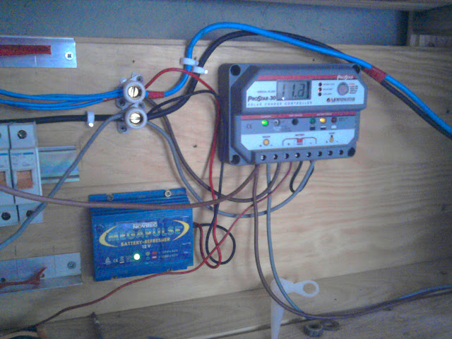

    Predeterminado Re: dimensionamiento a la inversa
    pues.... empezamos!
    este es el esquema:
    Olvidate de la resistencia R1 porqué no es necesaria.

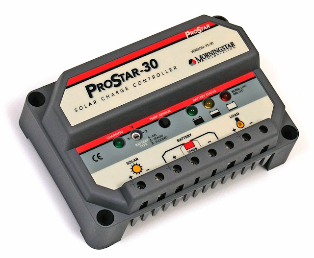

    Lo que creo no va bien es el regulador y tendrás que substituirlo con uno parecido. El morningstar ps30 con sensores de tensión. Mira en el manual si tu steca tiene esta función. En caso que no la tenga, vendelo y compra uno de esto. El están en el mismo nivel de precio, así que es posible que no te coste casi nada el cambio.
    aquí una foto de la realización más recien por parte de un miembro de este foro: Steelmaniaco. el diseño del esquema también es suyo.
    aquí unas de mi realizaciones con 20 baterias (en la foto solo 15 porqué no estaba acabado)
    este es el regulador que vas a necesitar:
    Para el problema de la posible solfatación de las baterias he puesto un megapulse y va muy bien.
    aquí puedes comprar los diodos a 2.5 euros cadauno (necesitas 2 por cada bateria + 1)
    SB3040 - SEMIKRON - DIODO, SCHOTTKY, 30A, 40V, AXIAL | Farnell España
    Los magnetotermicos son de 10 A para correinte alternada (en continua desconectan a 14.5A) y puedes comprarlos en cualquier brico por 2-3 euros cadauno. Da igual que sean para 110V o por 220V... pues nosotros los usamos a 12V
    Los magnetotermicos sirven como fusibles rearmables para proteger los diodos y no sobrecargar las baterias.
    El problema que tienes tu es que tu inverter es bastante gordo, así que tendrás que poner por lo menos 10 baterias (21 diodos). y según el tipo de inverter, también otra bateria AGM de unos 20Ah que sirva de condensador y evitar que el inverter se apague por proteción.
    Que inverter tienes exacatmente?
    Con respecto a la nevera, no te preocupe del relé. Esto sirve solo para una determinada configuración, que yo opino no sea imprescindible...de hecho no lo tengo. Cambiale solo el termostato con uno de botellero, y ya está. Cualquer dudas que tenga por la nevera comentalo en la otra discusión, y no en esta.
    MaX
    Miniaturas adjuntadas Miniaturas adjuntadas dimensionamiento a la inversa-prostar30a.jpg   dimensionamiento a la inversa-2011-11-18-u0025252010.14.59.jpg
    Última edición por maxlinux2000; 24/05/2012 a las 14:24 Razón: corregido enlaces fotos
