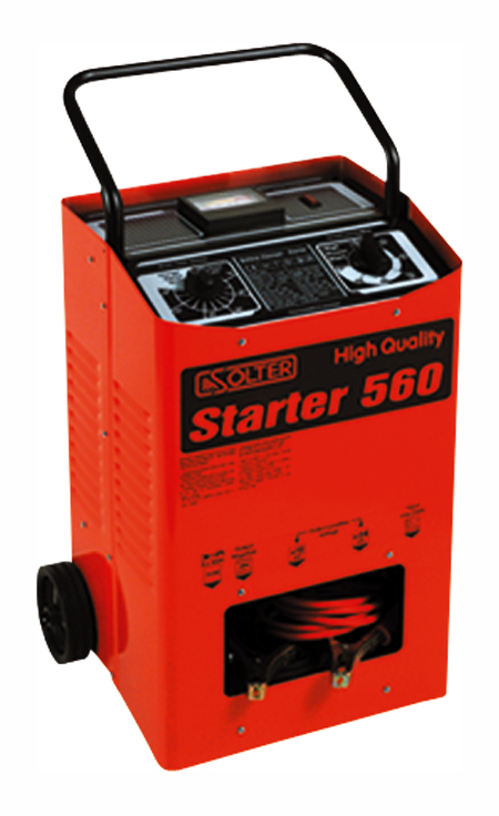

Muchas gracias por tu respuesta, efectivamente que la bateria durase 18 años es extraordinario. La batería es de plomo-acido. Entoces podria ser que la bateria estubiese bien pero lo que fallase fuera el cargador no? Tenemos una cargador de baterias muy similar a este Archivo adjunto 4811 . Deveria provar a cargar la bateria con este cargador y así ver si falla la batería o algo más? o la bateria ya no la salva nadie? jeje!

Bueno ese arrancador-cargador de taller no es lo mas indicado para cargar baterías, al menos a la misma y de forma continuada ya que tiene un componente de alterna bastante alto, quizás hasta se te paré el inversor, pero bueno ya que lo tienes dale una carga en su voltaje nominal y espera a que la aguja de intensidad vaya bajando, cuando veas por un tiempo que no baja más, pues haz una prueba con consumo a la batería a ver como reaciona. Yo no sé tus conocimientos eléctricos ni el material que dispones para comprobar pero si tienes al menos una pinza amp que mida cc pues mira a ver cuanto inyecta tu regulador segun los W de tus paneles que tampoco lo pones. Pero que si es la batería ya la tienes amortizada hombre, no te lleves un disgusto, jajaj

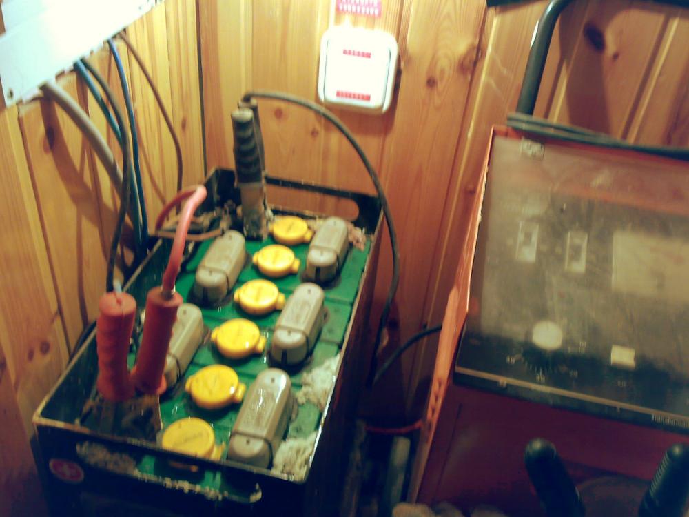

Archivo adjunto 4813 esta es la batería, la foto es de hace unos años, ahora esta limita, sin eso blanco en los bornes, :rolleyes: jeje ara os subire una foto de la placa que lleva con la informacion.
muchas gracias por vuestro interes.

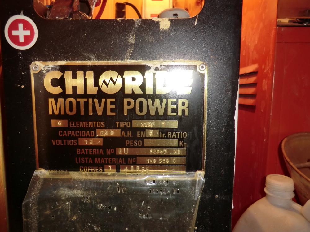

Archivo adjunto 4814 esta es la placa de info de la bateria.

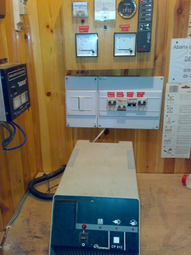

Archivo adjunto 4815 ese la foto que tengo en la que se vee mejor el regulador de carga.
Al cambiar la batería tambien tendre que cambiar el regulador de carga??
Re: Duda con la "muerte" de la bateria.
Que cajón de baterías mas Vintage, que chulo! Si han pasado 18 años por mi que cambiaba el regulador (la electronica tiene su vida util, como todo) y si te apuras hasta el inversor de onda modificada.

Hombre creo que tengo los suficientes conocimientos como para hacerlo yo mismo jaja, tengo conocimientos de electricidad y electronica suficientes para saber como utilizar un teste! jajaja, no, es broma la instalacion inicial esta hecha por nosotros mismos y como se pueder ver en la foto no es ninguna xapuza jaja
