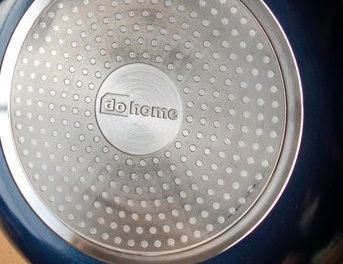

    Pongo como ejemplo las ollas WMF que tengo, son de acero sus cuerpos y como esta indicado en el culo, muchas meten aluminio para realizar una mejor transferencia de calor, las dos que tengo dan negativo en la prueba/test del iman, incluso al lado del culo, los tengo de neodimio tambien y nones.
    La que indica que vale para induccion, dentro del "encapsulado del culo" tendra una placa ferrosa similar a la que tienen muchas sartenes de aluminio/porcelana que se ven en la TV, una imagen mejor que mil palabras.
    El iman normal o de neodimio solo se pega en esta zona.
    Las placas que tengo tambien tienen esas funciones de cocion, aparte de poder poner/ajustar distintas temperaturas con un sensor de temperatura que tiene en el centro de la zona de cocion, las desmonte y los coloque mejor, aparte de colocar mas pasta termica pues una no tenia un buen control termico.
    Nota.- las viejas cacerolas de chapa de hierro son validas para estas placas, pero al ser muy fina la capa metalica, con altas potencias no les gustan, cuidado.

    Predeterminado Re: Cocina de induccion y FV.
    Hola a todos:
    Mi placa es una bosch de lo último del mercado. Su funcionamiento sin embargo no, ya que va exactamente como decís,a pulsos. Por otro lado las ollas y sartenes que uso son de culo gordo,de lo mas gordo posible,que es como tiene que ser, ya que si es delgado este se comba y en la parte central de la sartén te quedas sin calor( o con poco que se conduce desde las zonas de contacto. Está comprobado: como dice Breitling el culo tiene que ser gordo y magnético.
    Sobre la porcelana comentar que me he comprado hace un par de meses una sartén de esas modernas( o mejor dicho, "revival") que tienen el interior de porcelana y la verdad es que no se pega nada ni se ha puesto amarilla. La meto en el lavavajillas y parece que aguanta bien. Si veo que se mantiene así cambiaré las de teflón, porque si en algun punto les falta teflón( que siempre se acvaban pelando) es probable que lo desprendido nos lo hayamos comido y no me hace ninguna gracia... aunque supongo que mis tuberías tendrán menos fugas
