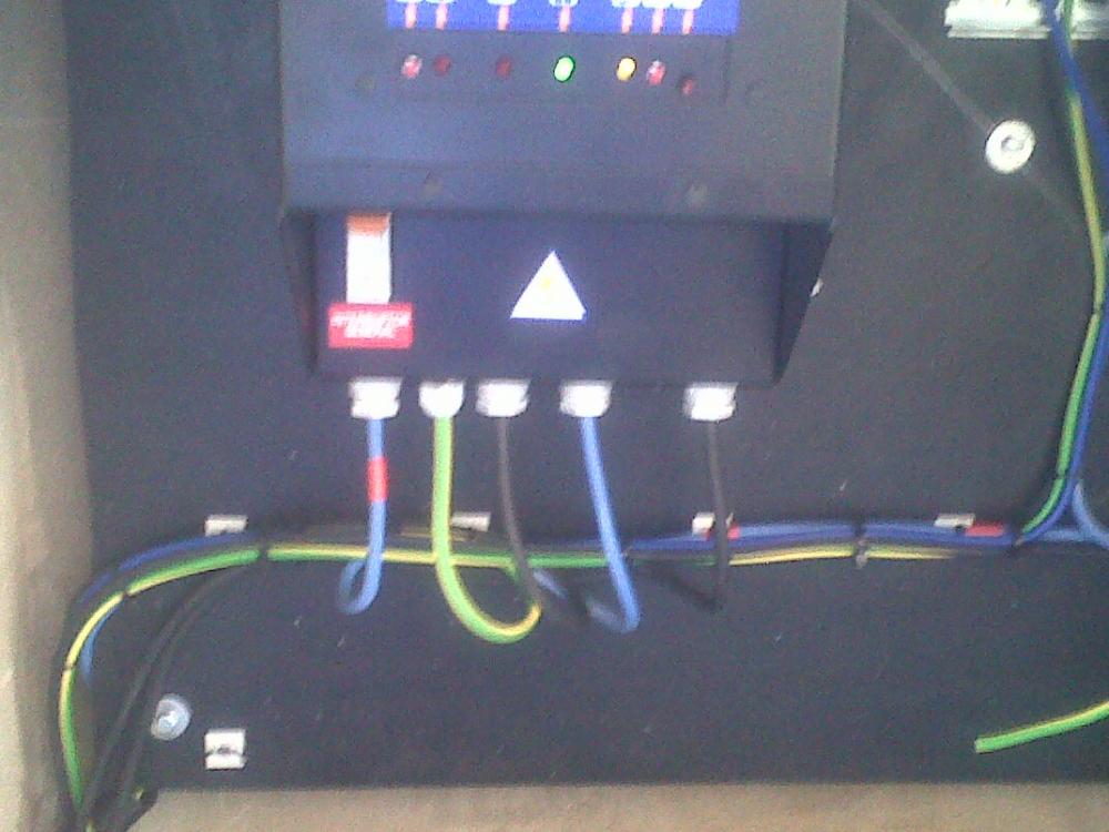

Os expongo mi caso, preparamos un proyecto para una casa aislada de madera, en la zona de Castellón, en principio en un lugar ideal por el sol, y realizamos los cálculos para una vivienda de uso únicamente de fin de semana, por lo que colocamos dos placas de 277 Wp de la marca ATERSA, un regulador de carga LEO 20, y en principio un inversor TAURO de 800W. Las baterías son 6 baterías OPz de 860Ah.
AL realizar el montaje, lo conectamos todo y dejamos un par de dias para que las baterias vayan cargando, antes de realizar las pruebas. Una vez esperado este tiempo y comprobar que las baterias estaban al 99% de carga, nos disponemos a hacer las pruebas.
Empezamos poco a poco a encender bombillas, en un principio todas ellas de bajo consumo y en cuanto conectamos 8/9 bombillas me da sobrecarga en el inversor encendiéndose la luz roja de sobrecarga y cortando el suministro de electricidad.
Tras hacer diferentes comprobaciones y ver que el consumo en continua apenas es de 10A y que en alterna es de 1,6A máximo, no entendía como podía ser esto.
Desmontamos el equipo y lo enviamos a ATERSA, me comunican que lo han tenido en pruebas con una carga de 850W, por encima de lo suyo, durante un día y que o les ha dado ningún problema.:quemao:
Decidimos cambiar las bombillas de bajo consumo por bombillas normales, y ver como reacciona, igual. Tras varios días de prueba y hacer todo tipo de pruebas, no conseguimos hacer que el sistema funcione y decidimos hacer una ampliación de potencia y poner un nuevo inversor, en este caso de 1500W, con su módulo de paralelo correspondiente, también de atersa.
Me preparo una instalación temporal para poder hacer las pruebas y cuando voy a conectar el módulo de paralelo, según pone el manual, dice que antes de colocar el neutro del inverso que está como slave, medir que la tensión es inferior a 20V, que en mi caso no baja de 30V, cuando invierto las fases para ver si está alrevés me da 300V, y está claro que así no es.
Al final para hacer las pruebas lo conecto y el equipo que está como slave, me dispara por sobrecarga sin conectar nada, no consigo hacerlo funcionar.:confused:

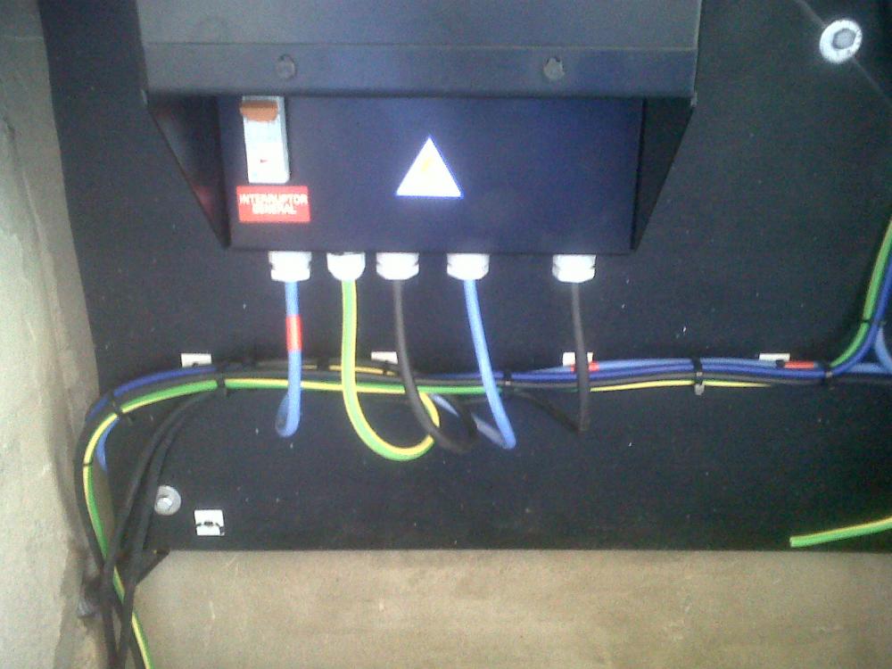

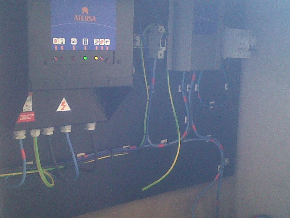

Viendo las fotos, me parece que los cables son muy muy finitos, a lo mejor tienes demasiada caída de tensión ya con pocos amperios...
¿La instalación es a 12 V, no? Es que a 12 V el porcentaje de la caída de tensión es 3 veces más alta que entregando la misma potencia con los mismos cables a 24 V. Aparte me parece que la longitud de cable también es considerable, cuántos metros hay entre inversor y batería?
Edit: Viendo estos cables, me extraña que aún dejan llegar algo de tensión al inversor cuando este tiene que rendir algo, es que creo que le has montado algo como un radiador eléctrico de 12 V con estos cables jeje.
