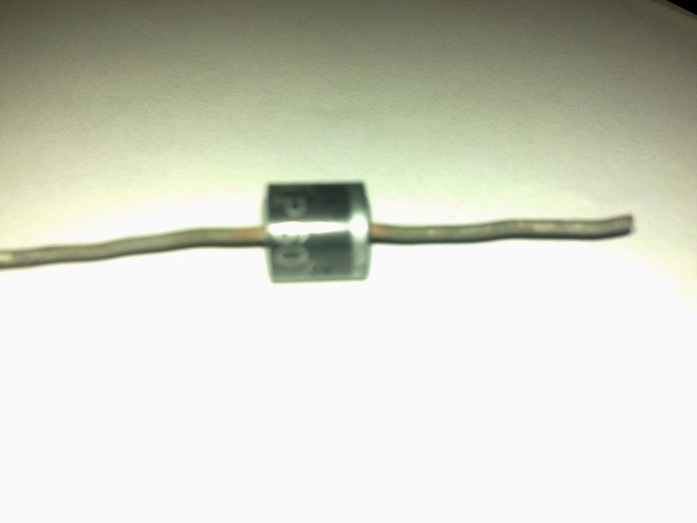

Re: Fallo en placa
Vamos a ver, si es muy fácil, bombilla de coche, la de los focos grandes directamente a la placa y esta al sol, se enciende, entonces sabes que funciona, no vaya a ser que el tester también este chungo o bajo de pilas.
Segunda prueba, conecta la placa a la batería directamente (ojo con los polos correctos), pero a la sombra, si se calienta, entonces tienes el diodo comunicado, vale vamos a ser menos legionarios, coloca la bombilla en el cable que mas rabia te de, si se enciende entonces tienes el diodo comunicado.
Si tienes el diodo comunicado y la placa ha recibido un calentón de la batería durante mucho tiempo, placa muerta o envejecida prematuramente.
No te hablo de teoría, te hablo desde la experiencia, yo fundí una BP de las primeras (una pasta gansa en pesetas) porque se me olvido colocar el diodo (al principio el diodo no venia en las placas).

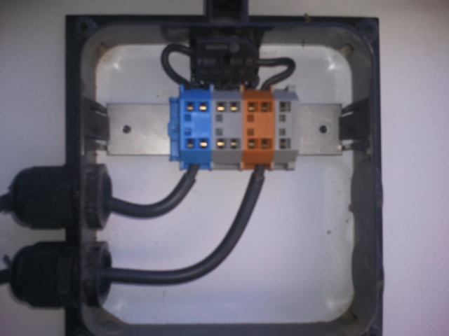

- 05/05/2012, 11:39 #30
Re: Fallo en placa
Creo entrender que tienes, como es un puente rectificador, esta repetido en paralelo, pongo de ejemplo 12Voltios para aclarar.
Salida +12 del panel. (+) -----|<---Punto intermedio del panel a 6Voltios (~)-----|<---Salida -12 del panel. (-)
El punto intermedio (6voltios) esta conectado en el puente rectificador en la entrada de alterna (~).
Podrias desconectar el puente rectificador y medir con un polimetro, son cuatro diodos sin mas.
Puede que esten bien lo mas seguro o alguno en corto.
Puedo estar en un error, cuando esta nublado, tira de bateria, cuando tienes Sol, no consume casi.
El puente evita la inversion de polaridad, pero si tienes un problema en el cargador este manda tension a los paneles desde las baterias (diodo antiretono mal o nunca desconecta el circuito de carga), cuando no tienes Sol, manda tension de las baterias a los paneles, por eso estan muy calientes.
Si los otros paneles tienen diodo antiretorno por eso parece que funciona la instalacion bien, si tienes Sol, mandan a las baterias, que no tienes Sol, los paneles no descargan las baterias.
Si es correcto, al desconectar el panel del cargador, si pones una bombilla en estas conexiones del cargador, esta se encendera y saldremos de dudas.

Re: Fallo en placa
Bueno mas datos para el que le interese. voy hacer la versión corta.
Este fin de semana he podido probar, primero el diodo estaba bien, segundo le conecte a la placa dos bombillas la puse al sol y funciona sin problemas, y como lo que me tenia mosca era el regulador, pues lo he desmontado y me lo he traido pa casa.
Recordar que es un regulador solara de 20A que es igual que el phocos cxn20A.
Le he conectado una fuente de alimentacion como si fuera la placa, una bateria bastante gastada, y he empezado a subir la tension de la fuente poco a poco para que cada vez cargara mas, y cuando llegaba a casi 6A de carga , el regulador corta y desconecta. la bajaba un poco la tension y caia a 5,80 o 5, 85 A, le subia un poco y desconectaba.
Conclusion después de la odisea regulador jodido.
PD. cuando digo que el regulador corta, es que deja de cargar, y en la entrada de la placa mides como si estuviera en circuito abierto.
