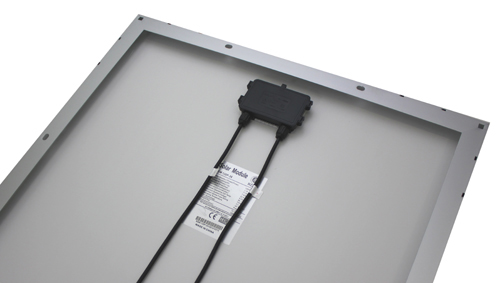

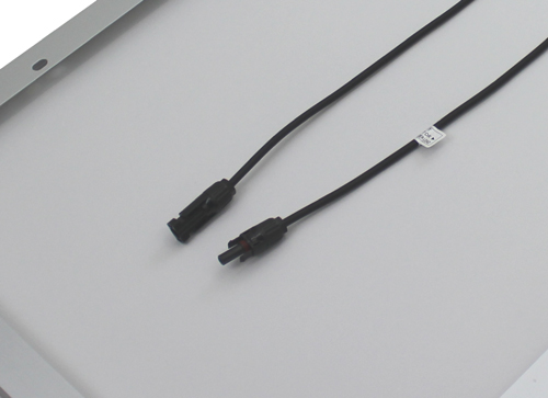

hola amigos, sigo dandole vueltas y estudiando este tema para cuando tenga algo de dinero. Mi consulta es sobre los conectores MC4.
Si compro un panel solar que me da estos conectores, ¿como conector esto al controlador?
Archivo adjunto 4565Archivo adjunto 4566
Ya tengo una bateria de coche recien cambiada para poder hacer mis pruebas cuando compre el panel
Re: Kit solar 10W y 4 baterias de un SAI. En paralelo?
Con una tijeras, los cortas y los guardas como souvenir. Luego empalmas con cable de sección adecuada hasta el regulador.
