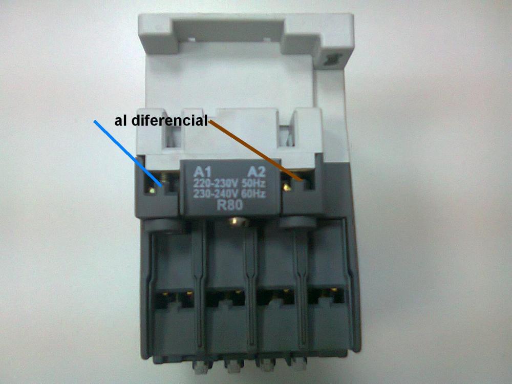

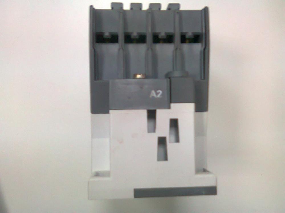

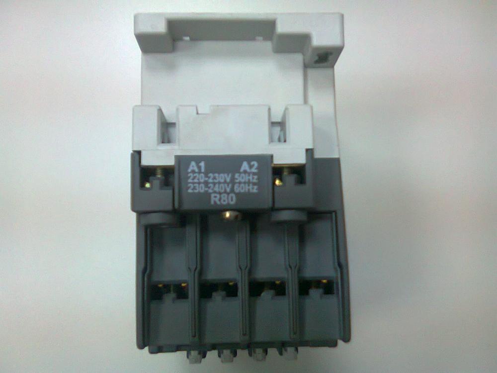

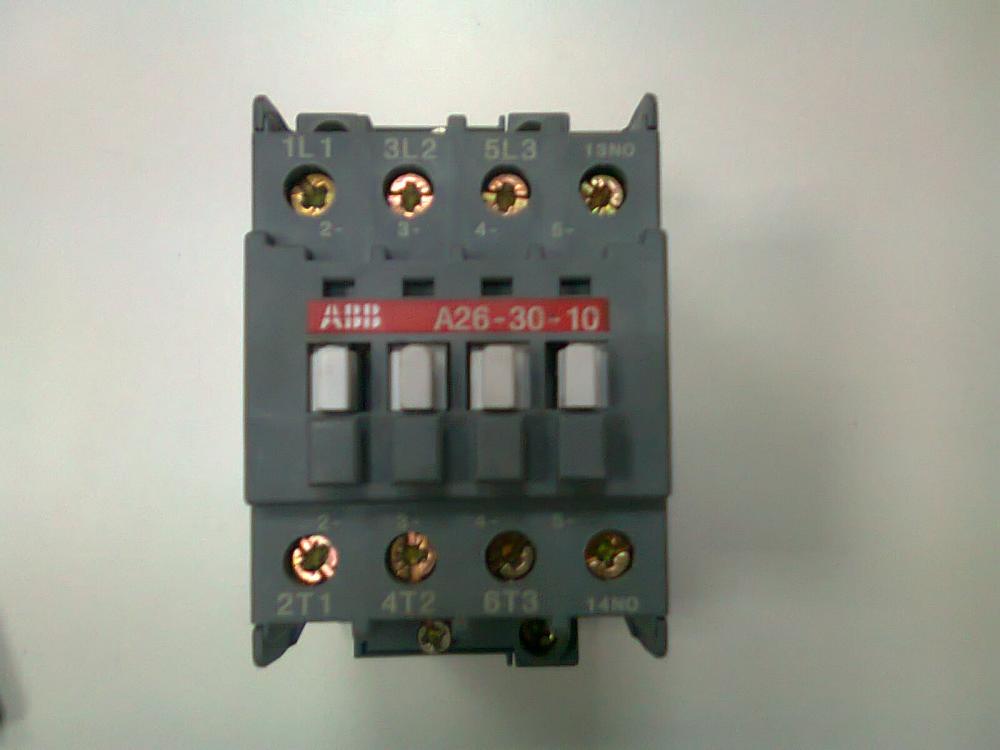

Hola a todos. Se me ha estropeado después de 6 años el contactor de la bomba de agua (era muy normalito). Me han regalado un ABB A26-30-10.
El caso es que tiene un montón de contactos (muchos más que el que tenía antes) y, cuando lo he visto, me he quedado a cuadro, porque no sé dónde van las conexiones.
Lo tengo puesto después de la salida del inversor, a continuación un diferencial, y después va el contactor, antes del enchufe de la bomba de agua, que lleva después una tirada de cable de 90 metros hasta la bomba monofásica (el pozo está lejos).
Os pongo unas fotos frontal, inferior y superior del contactor, a ver si un alma caritativa me puede decir dónde pongo los dos polos del cable que va al enchufe (no tiene toma de tierra porque la tirada es de dos polos). Por favor, instrucciones para torpe: hilo color tal a tal tornillo, y el color tal a tal otro tornillo. Muchas gracias. Por favor, me corre prisa, no se vaya a jo.er la bomba. Gracias.

Pues es un contactor trifásico. Tiene contactos para 3 fases y el neutro. Para la bomba monofásica le conectas sólo la fase a L1 y el neutro a NO.
A1/A2 son los bornes para la bobina, ahí le tienes que llevar la señal ON/OFF de 230V.
Ojo que es de 230 V, si tienes una señal de 12 V o similar, no te vale...

parece un contactor trifasico, por eso debe tener los dos contactos de activacion y luego los 4 de las tres fases y el neutro (en total 8)...simplemente puedes utilizar dos contactos para el nutro y otros dos para la fase y asi te durara eternamente, por que ademas ese contactor es de muy alta calidad...
los contactos de activacion parece que son a1 y a2, que estan a otro nivel que los contactos de potencia...;-)
luego tienes l1, l2, l3, n, puedes usar l1 y l2 para la fase y l3 y n para el neutro...

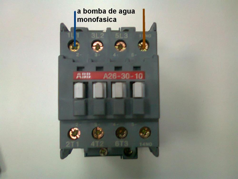

esto.. asi? por favor, con colores de cables, dejaros, si es posible de fase y neutro. Es que soy muy, muy, muy torpe. Tened en cuenta que el interruptor es el fiferencial que hay justo antes del contactor.
Os pido paciencia...

arriba hay cuatro contactos, esos son los que conmutan la bomba con los cuatro de abajo...arriba puedes poner la entrada y abajo la salida...luego la bomba se conmutara con un presostato, no?....pues el contacto que actua el presostato tiene que ir al uno de los contactos , por ejemplo a2, y al a1 el neutro...no nos podemos dejar de neutros y fases por que por colores no podemos indicarte nada, no sabemos que colores se han usado en esa instalacion...

No te rindas tan pronto JCC.
ES sencillo, lo que pasa es que a veces nos gusta complicarlo, y yo me incluyo.
Por lógica, si sólo tienes un cable de dos hilos que va desde la caja del contactor hasta el grupo de presión, si que debes de hacerlo como tu pensabas. Los dos cables que salen del magnetotérmico al contactor por la parte de arriba.
Y por la parte de abajo al enchufe donde enchufas la bomba.

AH! se me olvidaba. Tambien tienes que darle corriente (los dos hilos que salen del magnetotérmico a A1 y A2 para que el contactor actúe y le dé paso de correinte al enchufe donde enchufas la bomba.
Lo que pasa es que, como el contactor no actua "a las órdenes" del presostato, es un elemento innecesario. Lo podrías eliminar.
Entonces deberías conectar los cables que salen del megnetotérmico directamente al enchufe.

Efectivamente, lo has pillado. Deberia ser así como dices, que el contactor protegiera el presostato (no la bomba).
Peeeeeero si SOLO tienes 2 hilos desde el grupo de presión hasta la caja donde está el contactor, no hay forma posible de que el presostato "mueva " el contactor. Para eso te haría falta 3 hilos.
