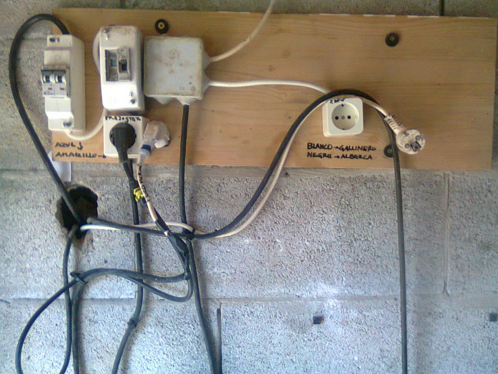

    He ido al campo y le he puesto un magnetotérmico a la fase. Tenía una de 25a y he puesto ése. El neutro lleva el de 10a que le puse el otro día. Imagino que no pasará nada. Os adjunto una foto de cómo ha quedado el asunto. Un asunto fino..., pero que nadie se ponga nervioso, funciona de momento estupendamente.

    Por cierto, tengo un fusible de 32a. ¿lo pongo en el marrón?

    Hola J tienes que explicar mejor eso de que tienes una PIA de 25A para la fase y uno de 10A para el neutro.
    Vuelve a hacer un esquema de como te ha quedado el tinglao y haber si lo ponemos en solfa entre todos porque esto no me cuadra.
    Si ya tienes PIAS no lo enredemos mas con fusibles y mas de 35A que eso son un huevo de watios y tu tienes una miseria de consumo sumando las dos bombas.

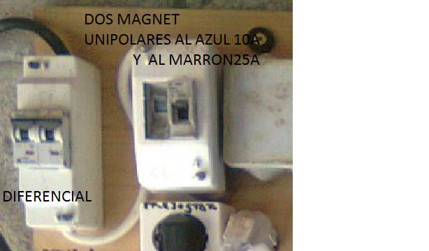

    Mira, Rosco, despues del diferencial van dos magnetotermicos unipolares uno de 10a al cable azul y otro de 25a al marron.
    Lo del fusible, es que lo tenía por allí, pero tengo fusileras y si me dices otro amperaje que le vaya bien, pues lo pongo en el cable que me digais. Si hace falta, vamos.

    Si tienes en la misma línea (fase y neutro) un magnetotérmico uni polar de 10A para el Neutro y otro de 25A para la Fase, es cómo si tuvieses uno sólo de 10A. En el caso de que pasen más amperios (más de 10A) saltaría el PIA de 10A y se interrumpiría el paso de la corriente. La misma corriente que pasa por el neutro pasa por la fase. Mejor pon un magnéto de un polo más neutro.
    Porque tengas muchos portafusibles y fusibles no es necesario usarlos. Especifíca las características de lo que quieres proteger y te asesoraremos mejor.

    Claro, es que no hace falta tanta protección y tanta cosa hombre, cuanto mas intercalas en un circuito más posibilidades de avería.
