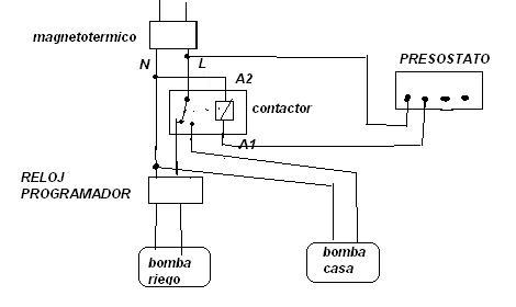

    Cita Iniciado por luisrus Ver mensaje
    Prueba este esquema que es mas simple y todo funciona automatico

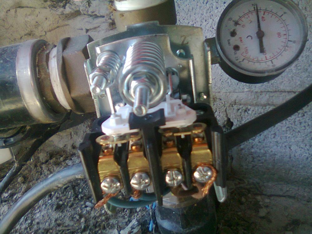

    Bueno, pues este fin de semana hice un intento pero, ni me funcionó con el contactor (creo puse al revés la fase y el neutro), ni me funcionó este esquema que me gusta mucho de todo automático.
    Para seguir con mi chapuza (tengo antes diferencial y magnetotérmico, tranquilos, y bajo el diferencial para tocar), me podríais decir cuál es el contacto Normalmente Abierto y Normalmente abierto de mi presostato. Es el de las fotos. Los dos cables de corriente llegan a los dos tornillos del centro, y los que van a la/s bomba/s son los de los extremos, pero no debe de ser así cuando no funcionó.
    Gracias por la paciencia.
    P.D.:Por cierto, ¿es posible que la tensión caiga hasta 175v tras los 100m de cable o es que tengo el tester (es de los chinos) roto?

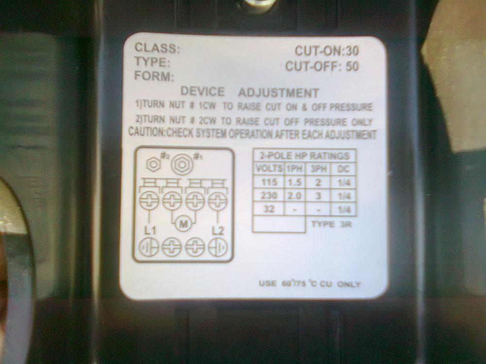

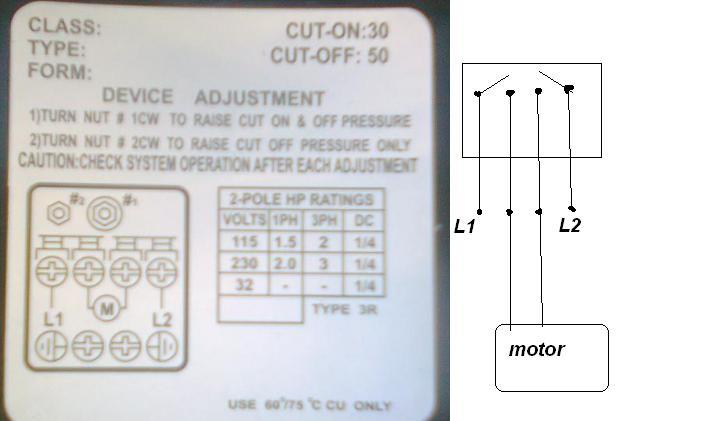

    Por el esquema de la foto tu presostato tiene 2 contactos normalmente abiertos, osea que el presostato cierra las lineas L1 y L2 hacia la bomba que debe conectarse en los del centro. No tiene contactos del tipo "Normalmente cerrado", así que no puedes implementar el esquema que te envié sin hacerle modificaciones adicionales.

    Prueba este esquema, pero necesitas incluir un contactor con contactos NO y NC que sera accionado por uno de los contactos del presostato.

    No obstante comprueba por continuidad los bornes del presostato que están marcados como tierra con los contactos superiores,(Sin voltaje por supuesto) no vaya a ser que sean NC cuando el presostato no esta activado.Si hay continuidad entonces no haría falta contactor adicional.

    Para empezar, los esquemas de Luxurius están mal. Tanto en el primero y por lo tanto en el segundo también, si bascula el presostato te quedas sin tensión en el reloj y por lo tanto en la bomba de riego.

    En primer lugar no creo que mi esquema este mal, esta diseñado para que no se pongan en marcha ambas bombas a la vez que es lo que él quería a diferencia de el tuyo. En segundo lugar un reloj temporizador barato(por ejemplo este, Reloj temporizador / programador semanal con simulador de presencia -) incluye una batería para mantener la memoria en caso de fallo de la alimentación y por eso en cuanto se pare la bomba de la casa se pondría en marcha la de riego si estuviera programado. Si estoy equivocado por favor rectifícame al respecto.(Aunque si el programador no tuviera pilas por supuesto que se pararía pero no creo que ese sea nuestro caso, eso mejor nos lo dice nuestro amigo)

    Hola Luisrus, perdona si se me paso ese detalle que no tenían que funcionar las dos a la vez, me leí el post comiendo en un bar de menú con el movil y la verdad es que así si que no lo harán nunca, lo siento.
    Ahora yo no forzaría de más el presostato de la Bomba de casa pasándole el consumo de la Bomba de riego, no?
    Son sus bombas pero yo no lo haría así, ademas que posibilidades hay de que funcionen a la vez cuando el está ahí? La bomba de riego la programas de noche o a las 6 de la mañana y sería muy raro que coincidieran.

    El primer esquema se lo hice antes de que mandara una foto su presostato. Y por eso le mandé el segundo ya que el primero no se podía implementar ya que no tenía contactos NC. En el segundo el presostato conecta un contactor que pone en marcha la bomba de casa interrumpiendo la alimentación del temporizador de la bomba de riego. A propósito el presostato que él tiene esta diseñado para conectar el motor de la bomba directamente a sus contactos , Aguanta 2HP a 230v.
    En cuanto a que coincidan a la vez ambas bombas estoy de acuerdo contigo pero eso ya depende de la programación de la misma. Si el decide programarla solo por la madrugada creo que seria tal y como tu propones y sin ningún contactor. Aunque lo ideal desde el punto de vista del consumo sería cuando haya mayor radiación solar.

    Bueno, pues vengo del campo, y la chapuza ha ido muy bien.
    He puesto despúes del diferencial secundario un magnetotérmico que tenía por allí (aunque es monofásico, y lo puesto al cable azul).
    Después he alimentado el presostato en los conectores de los extremos, porque me lo habían alimentado a los centrales.
    Y de los dos conectores del centro, los que van al motor, he sacado un cable que va a un enchufe hembra y, voilá, ahí enchufo una u otra bomba y el presostato manda sobre la que esté enchufada a esa base.
    Si, si, el mío tiene su pilita, porque si no, el inversor no lo hace andar cuando está en stand by, vamos, en función de búsqueda de consumos.
