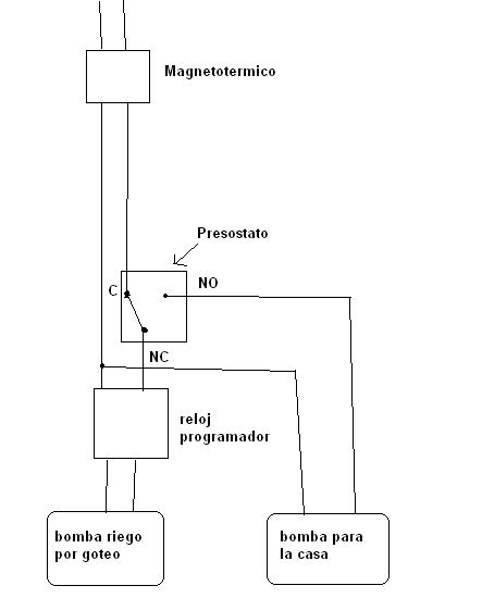

    Unicornio. A 100 metros hay un enchufe. A ese enchufe conecto, alternativamente, o una bomba con grupo de presion del pozo de boca, u otra bomba que dista a su vez 30 metros, y que está en un pozo artesiano, sin grupo de presion. La primera bomba con grupo para cuando estamos en la casa (domingos), que se conecte cuando abrimos grifos, y la segunda para cuando no estoy y le pongo un reloj digital para riego por goteo.
    Antes de este enchufe va el diferencial, que está antes de la tirada de cable de 100 metros.
    Delante del diferencial hay un interruptor general al que van las diferentes líneas y delante un xantrex 2424, que se enciende automáticamente cuando hay demanda de luz.

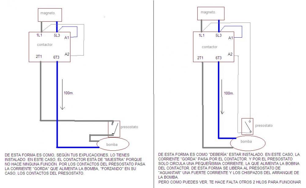

    Mira este esquema y lo entenderás. Cuando se enchufa la otra bomba es como si la enchufaras a cualquier enchufe normal.
    Por eso te digo que, según lo que tu has explicado y he entendido, no te hace falta nigún contactor. Quizas en otro caso si.

    Con lo dicho anteriormente, no te estoy diciendo que tengas que realizar el 2º esquema. Lo más probable es que el presostato sea suficientemente "potente" como para soportar los chispazos y la corriente de la bomba.
    La otra bomba no se como es. Si está constinuamente en marcha, no necesita ningún presostato. Y si lo tiene, es porque tambien será suficientemente "potente" como para soportar los arranques de la bomba.
    Por cierto, que sepas que la bobina del contactor consume algo de corriente, aunque sea muy poca. Te lo digo por tu instalación fotovoltaica, que siempre es de agradecer el mínimo consumo posible.

    Oye, y que os parece esto?. Es viable? Contando con que las dos bombas se enchufan alternativamente (una u otra) y que tienen a pie de pozo válvulas antiretroceso para mantener la presión. Y contando con que no haya fugas, claro.
    El esquema eléctrico es correcto?

    Así es como normalmente se hace, para motores a partir de una cierta potencia.
    Pero ¿porque te preocupa tanto el tener que usar el contactor? ¿ quien ha dicho que el propio presostato no es "capaz" de soportar la potencia de esa bomba? Las bombas que tienes son de una potencia pequeña y un simple presostato la soporta.

    Que si, que un contactor libera al presostato del "trabajo duro". Pero para unas magnitudes de corriente elevadas. Para 0,75 CV no hace falta. Son 2 amperios lo que consume. Mira tu contactor a ver que intensidad soporta, me apuesto a que de 10 amperioos no baja.
    ¿o es que a los pequeños grupos de presión domésticos, para una vivienda, que puedes comprar en cualquier comercio, tambien hay que instalarles un contactor aparte? No, ya vienen preparados para enchufar y listo.
    En un bloque de viviendas, con bombas de 5CV y a trifásica, el contactor es imprescindible, pero no para un "grupito" doméstico.
