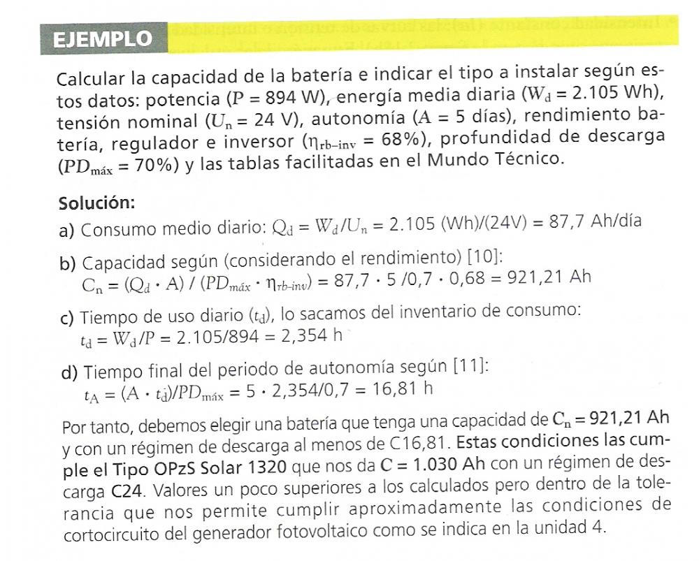

Hola buenas a todos, estoy escogiendo unas baterías para una ISF aislada de la red, pero no se que régimen de descarga elegir para mi instalación (me refiero a C10, C20, C100...) ¿hay alguna forma de calcularlo? os pongo el ejemplo de mi libro, quiero que me confirméis si este es el modo de hacerlo, lo digo porque un técnico me explico como escoger el regimen de descarga de un modo totalmente distinto, y para un novato como yo, esto supone una gran confusión.

esa cifra no indica el regimene descarga, sino la capacidad de la bateria con ese tiempo de descarga, que esta expresado en horas...quizas por eso nadie ha respondido, por que aparentemente la pregunta esta mal formulada...
ejemplo: una bateria con una capacidad de 100 AH en C100 significa que te podra suministrar 100 amperios hora si se los demandas durante 100 horas...
yo creo que tu intentas calcular la bateria que necesitas para un consumo dado, no?...o no?...o no se?....cuenta, cuenta... ;-)

gracias por responder, sin embargo no me he equivocado con el nombre, es régimen de descarga, por lo menos según mi libro de ISF y el consumo lo tienes en el ejemplo, solo quiero que me confirméis si es así como soléis calcular el régimen de descarga. Y si utilizáis otro método exponerlo, por favor.

Sí, tu calcúlalo como en el ejemplo, pero ten claro que en realidad pocas veces tienes un régimen de descarga fijo a emplear porque la potencia que les demandas a las baterías suele variar bastante. Lo normal es que se tiene en cuenta el valor C20 para el cálculo de la capacidad de una vivienda aislada, cuando hay varios régimenes de descarga según qué apartos están encendidos.
Para aplicaciones que tienen un consumo invariable y bien definido (por ejemplo farola solar, sí que puedes calcular bien el régimen de descarga.
