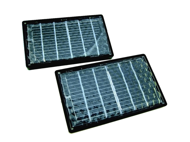

    Hola:
    Acaba de comprar celdas solares C-1022 Energía Solar = 0.45V 400mA cada una.
    Al ponerla en serie te da cerca de 1V, si le acerco una luz halógena sube a 1.14V como máximo. La corriente es a 0.02A. Lo mismo hacia el Sol. Ahora, si lo acerco mucho a la luz del halógeno de 100W, llega poner 0.2A = 200 mA aproximadamente. No enciende un Led normal.
    Al ponerla en paralelo, casi a 0.45V o lo supera a 0.54V en vacío. La Intensidad hasta 1.5A. si pegas la lámpara. Lo normal y con buen Sol, apenas llega a los 290 mA. Pegado a la lámpara de 100 W coge 1.5A.
    Nunca ha encendido un Led y revisando polaridades por si acaso me he despistado. Estuve así más de una hora, probando y probando con lámparas y luz del Sol fuerte. Estoy en la zona donde la categoría de radiación solar es el V de €uropa, donde más radio solar hace y es buenísimo para las palcas solares, pero estas digo que son un abasura.
    Marca CEBEX COMPONENTS, distribuidor Fadicel S.L.
    No aconsejo que lo compres.

    Hola, ¿qué tensión y qué intensidad demanda el LED? Supongo que las dos células no llegan a dar suficiente, es que las dos célula te dan unos 0,2 W - con esto no llegas a nada. 9 € por 0,2 Wp son 45 €/Wp, si te gastas algo más ya puedes tener un panel de mucha más potencia y te enciende los LEDs que quieras jeje. En paneles de más potencia tendrás unas 30 veces más potencia al mismo precio (< 1,5 €/Wp).

    Por desgracia y sin querer ofender a nadie, conozco alguno de los "aparatitos" de CEBEX y no se distinguen precisamente por su calidad ni adecuado funcionamiento.
    No dices que tipo de led es, algunos requieren casi 3 voltios para encender.
    Y como ya te han dicho en el Foro, compra una placa seria y veras como se encienden los leds a mazo.
    Por unos 20 lagartos tienes placas de 10W a 12V que te encenderan los leds perfectamente.

    Los LEDS rojos, verdes o ámbar necesitan tensiones de entre 1,2 y 1,5V y corrientes de cerca de 10mA (aunque una vez empiezan a conducir ya producen luz) y para que empiecen a conducir los blancos y azules ya se van a unos 3V.
    A la vista está que con esos paneles, no tienes suficiente tensión para encenderlos.

    Esas células de Cebex son únicamente para experimentos y labor didáctica. Están hechas con recortes de obleas y no hay dos iguales, por lo que casi no puedes ni instalarlas en serie. No es que sean malas, es que son para lo que son y nada más.
    Y un led si no llegas a la tensión de excitación no lo enciendes, te aseguro que con 1 voltio no enciendes ninguno.

    A lo mejor hacer un circuito tipo ladrón de joulios logro encender un LEd.

    Así sí, ese es realmente el circuito que llevan todas las lámparas de jardín. El transistor eleva la tensión y te permite usar baterías de 1.2 o 1.5 voltios, y células pequeñas también. Si no es imposible.
