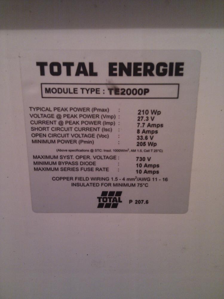

hola, os pongo las carecteristicas de la placa , y si es de 24v :)
Pmax: 210wp
Vmp 27,3 V
Imp: 7,7 amps
Isc: 8 amps
Voc: 33,6 V
Pmin: 205 wp
Respuesta: Instalacion autonoma con generador.
No, no es de 24 V (para ser de 24 V tiene que tener una Vmpp de unos 36 V), pero da igual, con un regulador MPPT funciona igualmente. ¿Qué marca es?

Entonces de cuantos Voltios es?? Yo Se los compe de segundamano y supuestamente eran de 24 v
Es de 54 celulas, tienes que poner como poco 2 en serie para cargar a 24v con un mppt y todo. Pesa poco para tener 200 y pico vatios, nada raro.
Con 4 bichos de estos ya tienes para un sistemas serio.
