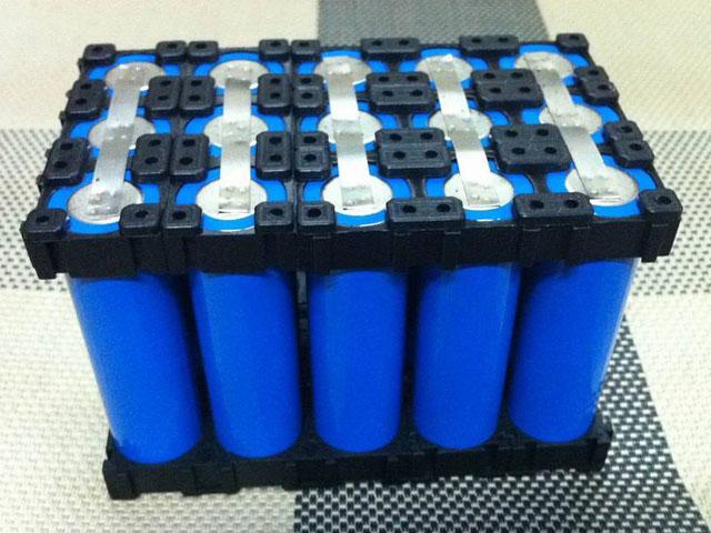

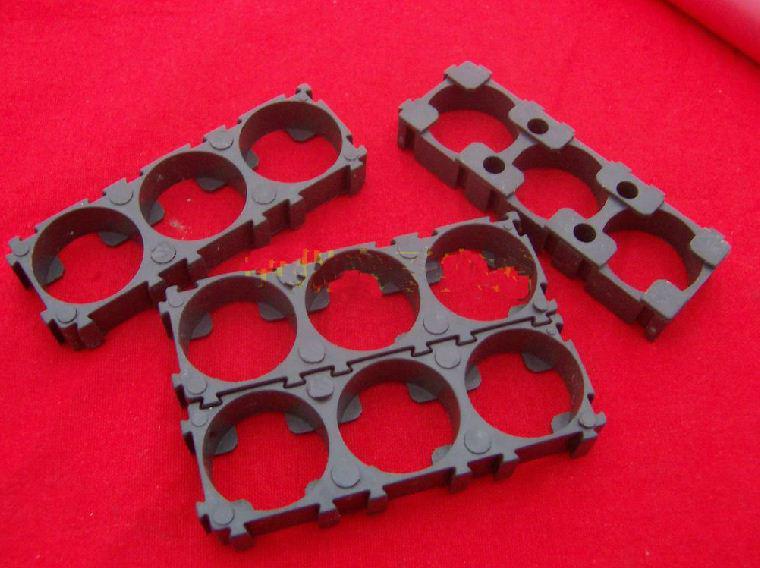

Re: Y las baterias de Fe-Ni??
Tambien nos podemos hacer nuestros propios holders de baterias d elitio de 3,7v
Archivo adjunto 8020
Archivo adjunto 8021
http://www.customduo.co.uk/siteimage...%20holders.jpg
Se venden en tente para conectar en serie o paralelo con adaptadores (no hay que soldar) te haces baterias a medida
Cada bateria puede ser de 5 amperios a 3,7V de estas a 3 pavos unidad
http://thumbs1.ebaystatic.com/d/l225...fB737DA16w.jpg
No digo que se puedan hacer baterias muy grandes pero para ir investigando no sale muy caro. Aparte se pueden comprar packs de baterias que en vez de unidades sueltas salen mas baratos
2x UltraFire18650 3.7v Li-ion Battery 5000mAh For Torch /Flashlight B142 | eBay
Fuente: http://endless-sphere.com/forums/vie...p?f=14&t=48746
